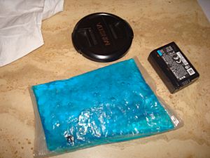

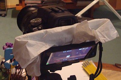

Gerade getestet:
Kamera auf Stativ und eingeschaltet, nach ca. 1 Minute gestartet mit Videoaufnahme ohne Stabi. Temperatur ca. 22° (Zimmer). Die Aufnahme lief 27:42 Min, dann Abbruch wg. Wärme. Der Monitor war ca. 1 cm abgeklappt.
Dann 1 Min. abkühlen und Aufnahme wieder gestartet, lief 6:27 Min..
Dann 2 Minuten Pause und ein kleines Eispack zwischen Kamera und Monitor geklemmt (wie praktisch, dass das Gelenk unten ist ), mechanisch ganz unbedenklich, da sehr leichtes und kleines Eispack. Es lief dann 27:55 Min., also bis die 8 GB-Karte voll war. Der Kamerarücken war nicht warm, der Eispack noch immer etwas kühl.
Habe dann den Stabi eingeschaltet, Karte gelöscht. Dann lief es mit Stabi. Aber nur 4:02 Min.. Es war unten am Kamerarücken doch warm geworden, der Eispack war nicht ganz unten, wo offenbar der Stabi Wärme erzeugt. Jetzt habe ich den Eispack unten etwas dünner gedrückt, so dass er bis unten reicht. Ist aber nicht mehr richtig kalt. Es lief damit nur 2 Minuten bis zum Abbruch. Das heißt, dass der Stabi ganz deutlich Wärme produziert. Dann habe ich die Kamera abkühlen lassen und mit Stabi und leicht gekühlten Eispack gestartet, lief 9:57 h bis zum Abbruch. Mit richtig kühlem Eispack geht es wohl noch länger, aber man kommt wohl nicht ganz direkt an die innere Wärme über das Gehäuse ran, kann den Abbruch wohl nur ohne Stabi mit Eispack sicher vermeiden.
Auf die 8 GB habe ich in AVCHD (FullHD) ca. 62 Minuten bekommen und dabei ging der Akku von 82% auf etwa 22% runter, also 60% Ladung (Original Sony-Akku) für ~1 Std. Video. Mit Stabi wäre es wohl weniger, da ja auch Energie in Hitze umgewandelt wird.
Fazit erstmal:
Es scheint also, als habe ich die Lösung für Dauer-Video ohne Stabi gefunden , das kleine Eispack hilft ungemein. Mit Stabi geht es leider nicht ewig, auch wenn es mit Eispack über die 9 Minuten-Grenze geht.
j.
Bilder:
www.effendibikes.de/A55/Eispack_A55.JPG
www.effendibikes.de/A55/Eispack2_A55.JPG

Zitat von jennss Beitrag anzeigen
[...] kleines Eispack zwischen Kamera und Monitor geklemmt [...]
Ich hätte dabei Bedenken, dass sich an der Innenseite der Kamerarückwand Kondensation bildet und würde deshalb von solchen Experimenten Abstand nehmen.
Glaube ich nicht. Die Rückwand wurde nicht richtig kalt, nur eben nicht so warm. Werde mir aber wohl irgendwann doch noch ein HSM OS-Objektiv kaufen, wohl ein 17-70/2,8-4.
j.
