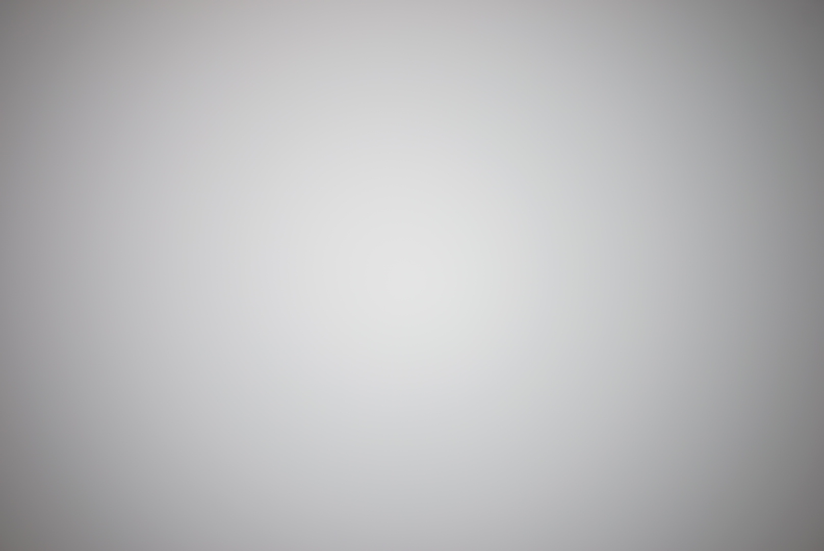

Dann guck es dir mal ganz ohne Korrektur an.
Ja, es ist heftig, laut DxO fast zwei ganze Blendenstufen.
f/2.8, erste Aufnahme mit, zweite Aufnahme ohne Korrektur in der Kamera:
Bei f/8 ist es schon deutlich weniger, aber die kamerainterne Korrektur ändert hier praktisch gar nichts mehr:
Wenn es nicht in den Exif-Daten stände, könnte ich hier nicht sagen, welches die korrigierte und welches die unkorrigierte Version ist.
Warum Sony hier so zurückhaltend korrigiert, kann ich auch nicht sagen. Es ist aber insgesamt auf jeden Fall besser, die Korrektur in der Kamera gleich ganz abzuschalten und dann nur im Raw-Konverter nachzubearbeiten, als eine Doppelmoppel-Korrektur in der Kamera und im Konverter zu machen.
