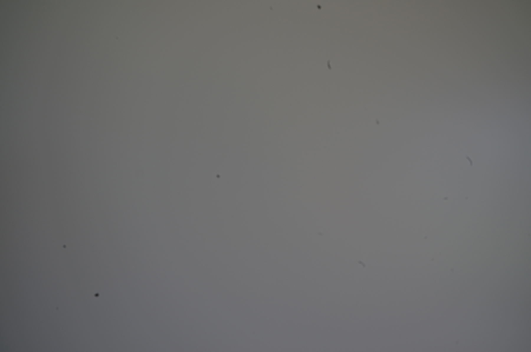

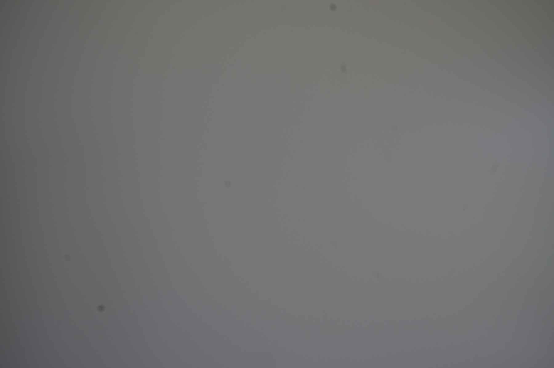

Alt 22.07.2014, 09:38   #12
Bösertom
Registriert seit: 20.04.2011
Beiträge: 125
Alpha 580
Hallo
hier die Bilder auf die schnelle. Sind vielleicht etwas dunkel - werde noch welche nachreichen. Muss aber jetzt gleich auf die Arbeit.
Aber jetzt ist der Sensor wieder verschmutzt???????
Kann ich da selber was reinigen? Bzw. hab ich hier schon so oft von Blasebalk etc. gelesen. Was sollte zu einer Ausrüstung dazugehören? Ich bin doch noch Anfänger.

@Bösertom:
Ja, jetzt schaut es wesentlich besser aus. D.h. die diffusen Flecken kamen vom verschmutzen Filter! Dass der Sensor jetzt wieder einige sichtbare Flecken hat, ist ärgerlich, aber leider normal. Besorg dir einen guten Blasbalg LINK und blas regelmäßig den Sensor ab. Es gibt auch viele Produkte ("Swabs") mit denen man den Sensor selber nass reinigen kann.

Meinen Sensor habe ich bisher nur mit dem Blasebalg saubergepustet. Dazu setze ich die Kamera auf ein Stativ, und lasse sie schräg nach unten schauen, so dass der Staub gut herausfallen kann. Den Rüssel des Blasebalgs führe ich recht weit ins Gehäuse, halte ihn mit einer Hand fest (gegen das Bajonett abgestützt), und pumpe den Balg mit der anderen Hand. Damit stelle ich sicher, dass am Sensor ein starker Luftstrom ankommt, ohne dass der Rüssel dort anstößt und Kratzer hinterlässt.
Die Prozedur fürhre ich meistens mehrmals aus, und kontrolliere zwischendurch, wo noch Krümel festhängen. Es gibt inzwischen ein paar kleine Stellen, die sich nicht wegblasen lassen. Deshalb muss ich mich demnächst doch mal mit der Nassreinigung beschäftigen. Oder nicht so weit abblenden. Oder nachträglich stempeln.

Der Tip mit dem Giottos Blasebalg ist gut. Wichtig ist: Er sollte groß sein und ohne Pinsel vorne.
Zum Prüfen des Sensors:
Kamera manuell einstellen auf: kleinste Blende (22), niedrige ISO, Belichtungszeit so dass du die Zimmerdecke damit in einem hellen grau belichtet bekommst (ausprobieren).
Steady Shot aus, Manueller Fokus auf Unendlich, Decke anpeilen und beim Auslösen die Kamera leicht hin und her schwenken. Dadurch hast du vom "Motiv" Decke im Idealfall eine einheitlich verschwommene und verwischte graue Fläche. Alles was du an Strukturen im Bild siehst, kommt demnach von Sensor oder Objektiv.
Zum Kontrollieren und Reinigen (Vorgehensweise: siehe Post von der_knipser) wie gesagt kleinste Blende nehmen.
Wichtig: Wenn du nach der Blasebalg-Reinigung noch leichte Flecken bei kleinster Blende siehst, diese aber bei Blende 11 bis 16 nicht mehr zu erkennen sind, dann Schwamm drüber. Dann bemerkst du die im Alltag meist eh nicht. Einen 100% sauberen Sensor wirst du an einer Kamera mit Wechselobjektiven auf Dauer nie haben.
Von Nassreinigung würde ich einem Anfänger erst einmal abraten selbst wenn auch das kein Hexenwerk ist.
