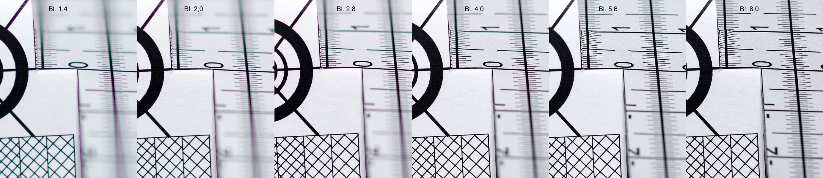

Wenn du Zeit und Lust dazu hast, drucke dir mal dieses Fokus Test Target aus, möglichst A3 oder größer. Damit kannst du einen Fehlfokus sicher reproduzieren. Am Ende sieht das dann z.B. so aus:

Microadjustment wg. Spiegel und Fokusshift sind aber zwei völlig verschiedene Gründe für einen Fehlfokus.
Wie es zu einem Fehlfokus bei Messung auf dem Sensor kommt, weiß ich nicht. Aber ich hatte u.a. ein Sigma 16mm, das bei bestimmten Blenden reproduzierbar daneben lag und an einer bestimmten Kamera mit AF überhaupt gar nicht zu fokussieren war.
