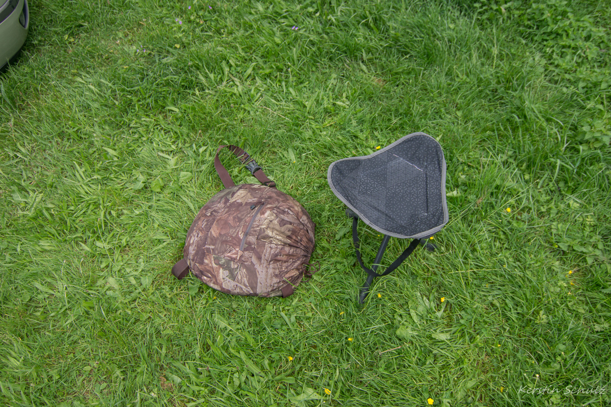

Ich fange mit meinem Zelt mal an. Gestern habe ich es zum ersten mal ausserhalb des Gartens eingesetzt und ich bin begeistert vom Ergebnis.
Ich habe es gebraucht gekauft, neu gibt es dieses Modell auch nicht mehr. Es ist von dem französischen Hersteller Tragopan, die Version 4 (V4).
Ich habe auch ein V3, dass genau so aufgebaut ist, aber aus laut raschelndem Stoff und meins ist quietschgrün. Das mag manchmal auch passen.
Das V4 ist waldbraungrün.

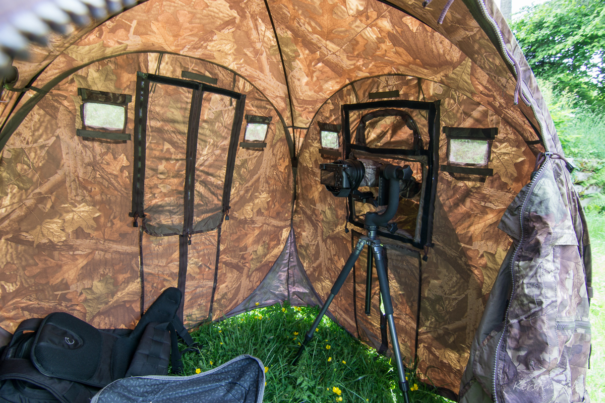

Das Zelt ist nach dem Popupprinzip schnell auf und abgebaut. Auf die Dachverstrebungen kann man auch verzichten, sie vergrössern aber den Innenraum, was bei Hitze und sicher auch bei Regen von Vorteil sein dürfte.
Mein Zelt kam mit drei einfachen Fensterverschlüssen und einem mit Objektivröhre. Alle Verschlüsse sind beliebig austauschbar.
Auf allen vier Seiten gibt es eine obere Öffnung und eine untere mit Reissverschluss, durch die ein Stativbein nach aussen gehen kann.
Neben dem oberen Fotofenster sind jeweils zwei kleine Beobachtungsfenster, die mit Netz und zusätzlich mit Stoff verschlossen werden können.
Zusammengepackt ergibt das einen runden Rucksack von ca 50cm Durchmesser. Es wiegt etwa 3kg.
Ich habe es noch nie im Boden verankert, mitgeliefert werden sehr leichte Aluheringe, wie sie bei guten Trekkingzelten benutzt werden.
Sobald die Sonne scheint, wird es sehr warm im Zelt, was bei Minusgraden angenehm ist. Im Sommer kann man durch die vielen Öffnungen für etwas Luftzug sorgen, wenn wenigstens ein wenig Wind ist. Das geht ganz gut.
Das Zelt ist für eine Person geräumig. Gestern, nur mit Hocker statt Sessel, konnte ich problemlos in alle vier Richtungen freihand fotografieren und auch das Stativ von einer Seite auf die andere umräumen, ohne die Tür zu öffnen.

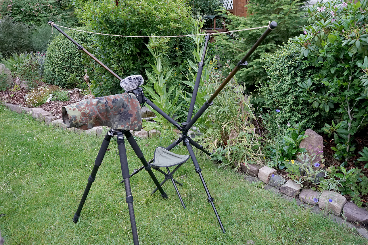

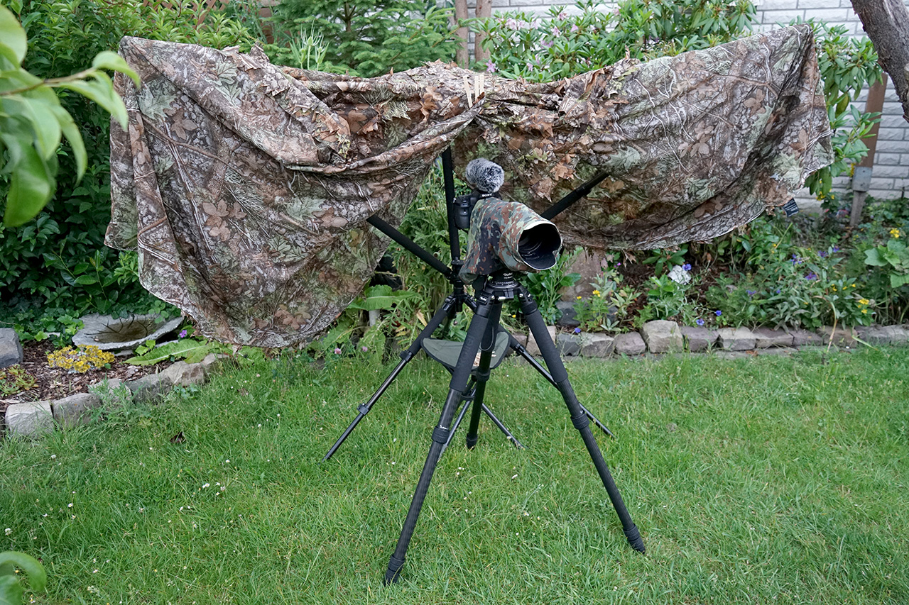

Ich habe mir aus alten Stativen und einem Tarnnetz ein transportables "Tarnzelt" zusammengefummelt.
Das ganze findet Platz in einer Stativtasche:
Ausgepackt:
2 baugleiche alte Stative von Dörr, eins davon gekürzt, plus Dreibeinhocker und Kamera:
Tarnnetz aufgelegt:
Tarnnetz runter und innen mit Holzwäscheklammern fixiert.
Vordere Kamerastativbeine auf das Tarnnetz gestellt:
Fertig:
Innen:
Die beiden Stative werden mit einer gekürzten Mittelsäule verbunden und die Stativbeine auf gekennzeichnete Längen ausgezogen.
Zwei Beine sind oben mit einem Tüddelband ausgestattet, damit das Tarnnetz nicht zu weit nach unten hängt.
