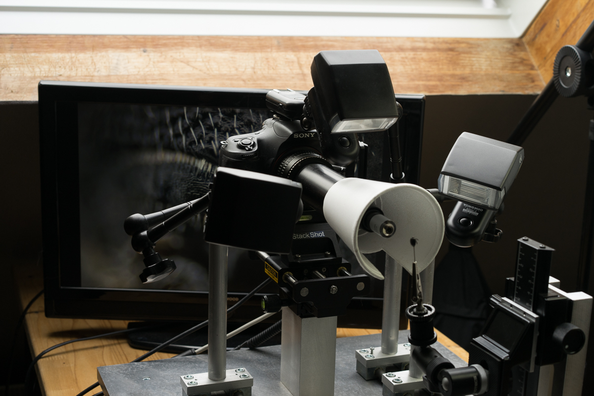

Nicht direkt Retro, sondern :
Bild 1
Schneider Kreuznach APO-Componon 2.8/40 in Retro mit Balgen ca. 150 mm
ABM ca. 4:1 Stacking mit 0,02 mm über 367 Bilder
Bild 2
Mikroskopobjektiv 10/160 mit verlängerten Auszug ca. 190 mm
ABM 19:1 Stacking mit 0,002 mm über 370 Bilder
Setup, ungefähr so:
Wobei das HG Bild ein Standbild ist, der Arbeitsabstand betrug bei Bild 1 ca. 3,5 cm und bei Bild 2 ca. 4 mm.
