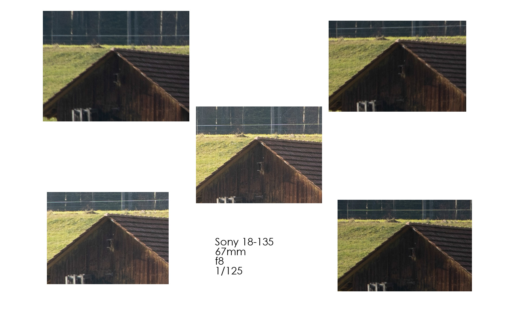

Bisher hatte ich meine Objekive nie speziell getestet, bevor ich sie benutzt habe. Weil man ja immer wieder von Qualitätsproblemen und Serienstreuung liest, wollte ich das nun selber mal ausprobieren. Ich habe also mein 16-70 getestet, welches ich seite Mitte 2016 verwende und zwar gegen das 18-135, welches ich seit einer Woche besitze. Ich habe den Gletscherbruch Test gemacht (http://www.gletscherbruch.de/foto/te...ntrierung.html), verschiedene Direktvergleiche bei gleicher Blende und Brennweite aus der Hand. Zudem habe ich auch mal versucht eine A3 Testchart vom Stativ aus zu fotografieren (formatfüllend). Ich bin ab den Ergebnisse schon etwas schockiert. - Das 18-135 ist deutlich dezentriert - Das 18-135 ist im Direktvergleich aber sonst fast über alle Brennweiten und Blenden schärfer als das Zeiss, zumindfest beim Fotografieren in die Weite - Das 16-70 scheint nicht dezentriert zu sein - Bei 24mm ist das Zeiss eine Katstrophe, produziert praktisch nur Matsch. Abblenden hilft kaum. Bei den Testcharts scheint das Zeiss allgemein besser zu sein, und auch besser als das 18-135. Diesen Resultaten traue ich aber noch nicht, da auf diese kurze Distanz schnell Fokus Fehler entstehen. Kann es sein, dass ein Objektiv in die Weite massiv schlechter ist als auf kurze Distanz? Wenn ja, kann man das einfach erklären wieso? Kann man davon ausgehen, dass eine Dezentrierung bei allen Brennweiten sichtbar ist, oder müsste man den Test separat für jede Brennweite machen? Lohnt es sich ein Objektiv in der 800€ Preisklasse reparieren / justieren zu lassen, oder ist das gar nicht möglich? Ich weiss noch nicht was ich mache, mein Exemplar des 16-70 behalte ich aber auf keinen Fall. Es macht keinen Spass zu fotografieren, wenn man weiss, dass nur Pixelmatsch entsteht. Ehrlich gesagt frage ich mich sowieso immer mehr, was Testergebnisse noch Wert sind, wenn die Streuung so gross ist. Hier die Bilder: Dezentrierung: Test 1 16-70 ![]() → Bild in der Galerie Test 2 16-70 ![]() → Bild in der Galerie Test 1 18-135 ![]() → Bild in der Galerie Test 2 18-135 ![]() → Bild in der Galerie Vergleich 1 bei 24mm ![]() → Bild in der Galerie Vergleich 2 bei 24mm: ![]() → Bild in der Galerie Edit: Weitere Vergleichsbilder: 16mm, Bildmitte: ![]() → Bild in der Galerie 16mm, Mitte, linker Rand: ![]() → Bild in der Galerie 24mm, Offenblende Bildmitte: ![]() → Bild in der Galerie Mitte, linker Rand: ![]() → Bild in der Galerie Ecke unten rechts: ![]() → Bild in der Galerie Hier sieht man wieder mal das Thema Serienstreuung: Mein 18-135 (Nr. 1) ist deutlich schlechter als jenes, welches ich gemietet hatte (Nr. 2). Da ich das Objektiv erst grad gekauft habe, werde ich es auf Garantie tauschen. 50mm, Offenblende Bildmitte: ![]() → Bild in der Galerie Mitte, unterer Bildrand ![]() → Bild in der Galerie Bildmitte: ![]() → Bild in der Galerie Mitte, linker Bildrand: ![]() → Bild in der Galerie Geändert von skewcrap (20.01.2020 um 16:46 Uhr) |

.... viele Aussagen, viele Fragen ... ich schreibe einfach mal drauf los. Als Kurzfazit kann ich bestätigen, dass auch bei meinem Vergleich 16-70 vs 18-135, letzteres im Summe besser abgeschnitten hat, was Bildschärfe anbelangt. Das Zeiss hat etwas bessere Mikrokontraste. Und auch wenn ich 16mm als Anfangsbrennweite bei APS-C bevorzuge, durfte das 16-70er bei mir "gehen" und das 18-135er ist mein "Immerdrauf" an der A6400 geworden. Ich hatte zwar ein gut zentriertes Exemplar beim 16-70er, allerdings war mir unter anderem das lange Ende, dh 70mm bei F4 zu schwach. Und wenn man eh abblendet, kann man gleich das 18-135er nehmen, welches bei 70mm ca. F5,6 hat ![]() Dein 18-135er ist allerdings deutlich dezentriert. Das würde ich entweder auf Garantie reparieren bzw. zentrieren lassen oder umtauschen.

Das 18-135 werde ich auf jeden Fall auf Garantie Umtauschen. Ich ärgere mich im Moment gerade, dass ich diese Tests nicht gemacht habe, als ich das 16-70 neu gekauft habe.
Ich werde am Wochenende das 16-55 und ein 2. 18-135 mieten und vergleichen. Ich überlege gerade, ob ich ein neues 16-70 kaufen soll (wäre immerhin noch Cash Back), oder ob ich das 18-135 behalte oder sogar das 16-55 kaufen soll. Ich hätte eigentlich schon gerne 16mm am kurzen Ende im Standardzoom, aber wenn das 16-70 dermassen schlecht ist, dann habe ich keine Lust mehr. |
