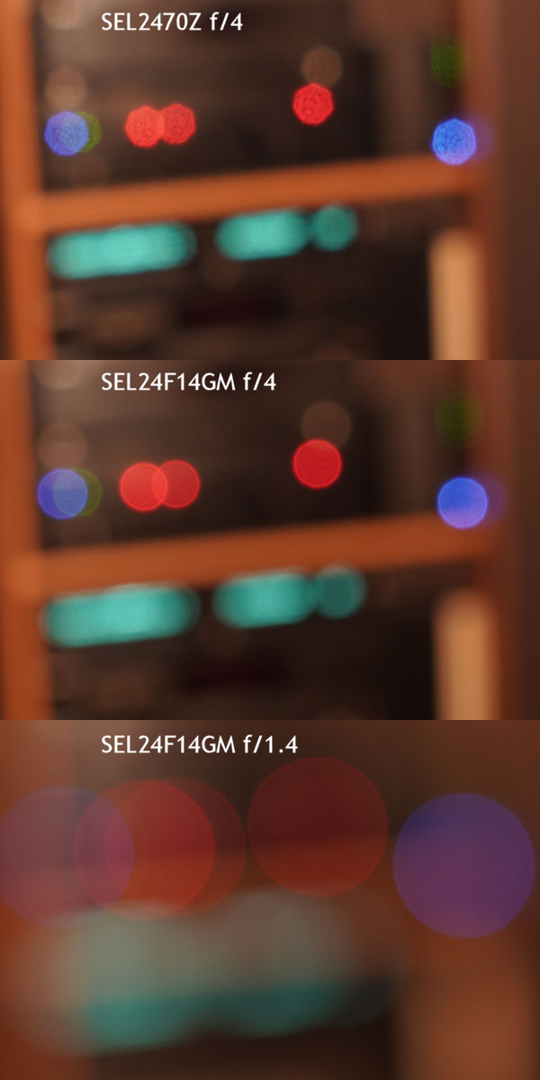

Ja. Bei 24mm und f/4 ist aber mit Bokeh eh noch nicht viel los, wenn man es mal mit einer wirklich großen Blendenöffnung vergleicht:
