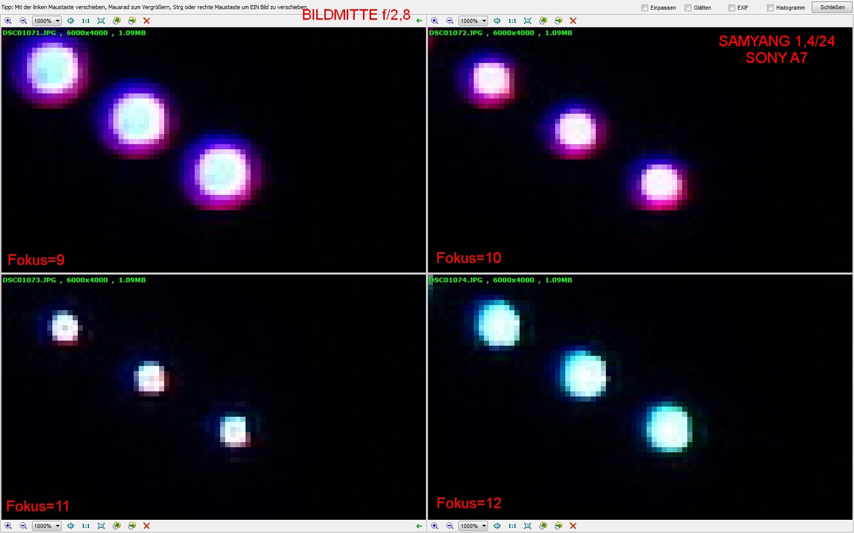

Speziell in der Bildmitte reicht der 100% crop nicht für eine eindeutige Beurteilung aus, wo die kleinsten oder besten Sterne zu finden sind. Daher habe ich extrem heraus vergrößert (1000% crop ).
Bildmitte:
Bildrand (FF):
Die Fokussierung wurde auf optimale Abbildung in mm-Schritten am Umfang der Fokusskala eingestellt:
Hier lag das Optimum in der Bildmitte bei "11".
Am Bildrand (FF) könnte das Optimum zwischen "10" und "11" liegen:
Daher habe ich für die Fokusskala einen Nonius angefertigt:
Damit kann ich auf 0,2mm am Umfang scharf stellen! Bei Sternaufnahmen mache ich dann kurze (ca. 10s) Aufnahmen mit hoher ISO im Abstand von 0,4-0,5mm und kann so den besten Fokus auch bei verschiedenen Temperaturen finden.

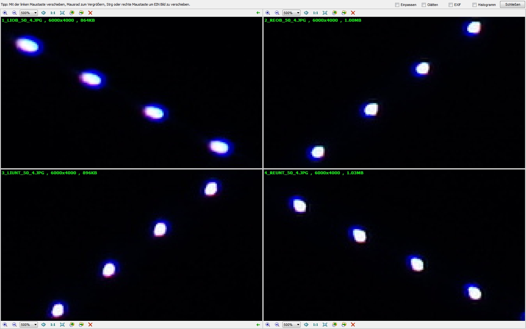

Mit diesem LED-Band kann man auch sehr rasch und einfach die Zentrierung eines Objektivs testen.
SAMYANG 1,4/24mm bei f/1,4 in den Bildecken:
Auch wenn geringfügige Unterschiede erkennbar sind, würde ich sagen, dass das Objektiv gut zentriert ist!
SAMYANG 1,4/24mm bei f/4 in den Bildecken:
Abgeblendet liefert es nahezu perfekte Sternbilder bis in die äußersten Ecken des FF-Bildfeldes!
SAMYANG 1,2/50mm bei f/1,2 in den Bildecken:
Da schaut die linke obere Ecken deutlich besser aus!
SAMYANG 1,2/50mm bei f/4 in den Bildecken:
Überraschenderweise ist jetzt die linke obere Ecke etwas schlechter als die anderen drei Ecken!
