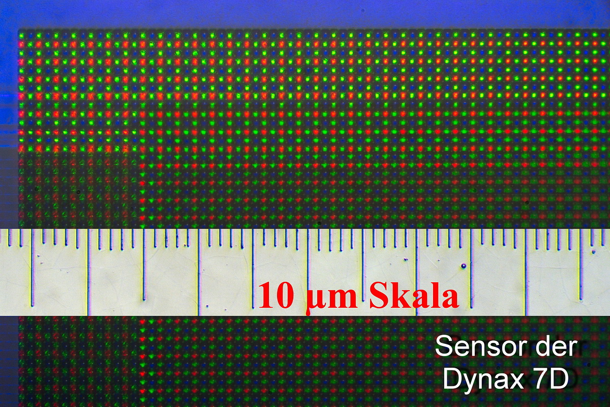

eine defekte Kamera habe ich von zwei meiner Enkelkinder auseinanderschrauben lassen mit der Vorgabe, den Sensor nicht zu beschädigen, denn diesen wollte ich fotografieren.
Blickt man in die Dynax 7D oder 5D bei geöffnetem Verschluss, so erkennt man den Sensor.
Ein fast 3mm dickes nur am Rand fest geklebtes Paket Glasscheiben (IR- und AA-Filter) habe ich mit einem Messer abheben können.
Die Pixel auf dem Chip sind dann immer noch durch eine Glasscheibe geschützt.
Unter dem Mikroskop kann man nun die einzelnen R-G-B-Pixel erkennen.
Die Farben der Bayer-Maske sind nicht bei jeder Beleuchtung gleich deutlich zu sehen.

Das hast du wieder mal hervorragend dokumentiert!

Wie ist denn der Querschnitt zustande gekommen?
Angeschliffen?

die miteinander verkitteten Scheiben sitzen in einem Plastikrahmen, den ich auf einer Seite entfernt habe.
