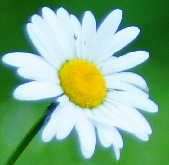

ich habe ein solches Tokina ATX Pro 300mm/F2.8. Bei einigen Tests bin ich auf einen merkwürdigen Effekt gestoßen. Ich habe 3mal die gleiche Aufnahme mit unterschiedlichen Blenden und den jeweils passenden Zeiten gemacht. Da sollte doch alle 3 Bilder gleich belichtet sein, dachte ich. Aber ich sehe, dass die Aufnahme mit Blende 2.8 deutlich dunkler ist.

In den Detailausschnitten ist die Aufnahme mit F2.8 deutlich weicher. Das entspricht auch ungefähr meinen Erwartungen. Merkwürdig finde ich, dass die weißen Stellen im Bild so eine Art Halo haben.

Mit Blende F2.8 und 1/160s:
Ich fände es toll, wenn mir jemand die unterschiedlichen Helligkeiten der Bilder und vielleicht auch das Halo erklären könnte. Ich könnte natürlich bei Aufnahmen mit F2.8 manuell die Belichtung korrigieren. Aber so richtig elegant finde ich das nicht. Und das Überstrahlen der weißen Stellen finde ich auch nicht sehr attraktiv. Kann man das reparieren? Da ich auf absehbare Zeit nicht das Sony SAL300F28 kaufen können werde, wäre ich durchaus bereit, noch etwas mehr in diese Linse zu investieren.

Dass die Belichtung bei F/2,8 so einbricht, kann ich mir nur mit Toleranzen bei Blende (und ggf. Verschlusszeit) erklären. Die Halos/CAs bei Offenblende sind m.E. normal für diese Objektivklasse.
Alles mit EBV behebbar.

Die Belichtung bei f/2,8 ist die richtige, weil die Kamera ja bei Offenblende mißt.
Die anderen beiden sind zu hell. Das kann eigentlich nur daran liegen, daß die Blende nicht weit genug schließt bzw. nicht so weit, wie es der Stellung des Blendenmitnehmers eigentlich entsprechen müßte. Ob das jetzt ein Problem dieses konkreten Objektivs ist oder ein Konstruktionsmerkmal der ganzen Serie, wird man nur durch Vergleichen mit einem anderen Exemplar feststellen können.
Verstärkt sich der Effekt, wenn du noch weiter abblendest?

Für die Unterschiede gibt es mehrere Erklärungen:
  • die Lichtverhältnisse haben sich zwischen den Aufnahmen geändert
  • das Objektiv "schummelt" etwas bei Offenblende und bietet vielleicht nur F3.0 (wobei das keinen derart krassen Unterschied zeigen sollte)
  • in der Kamera war DRO eingeschaltet (vielleicht sogar DRO Auto)

Eine (nicht unwahrscheinliche) Erklärung habe ich noch nicht gelesen: wenn die Blende nicht schnell genug schliesst ergibt sich dieser Effekt. Ich würde mal den Blendenhebel an der Rückseite des Objektivs mit der Hand betätigen und schauen, ob die Blende schnell und ruckartig zuschnappt oder mit Verzögerung. Alternativ kannst du auch die Abblendtaste drücken und von vorne in das Objektiv schauen.
Wenn verzögert, könnte die Blende verölt oder evtl. die Feder ausgeleiert sein.

Was die Schärfe bei Blende 2,8 betrifft, so war das Tokina schon an der A700 nicht mit einem Minolta, Canon oder Nikon vergleichbar. Selbst das Sigma war da seiner Zeit etwas besser. Allerdings bei Blende 4 war mein Tokina sehr scharf, die meisten Aufnahmen machte ich mit Blende 5,6. Stärkeres Abblenden, über Blende 8 hinaus, brachte kein Gewinn an Schärfe.
Was die Belichtung betrifft, würde ich zuerst einmal versuchen, konstante Lichtverhältnisse zu schaffen. Am besten im Innenraum mit einem Scheinwerfer und ich tippe auch darauf, dass die Blende nicht mehr korrekt arbeitet, was bei diesem Objektiv aber kein größeres Problem darstellt, da die Blende recht gut erreichbar ist.

Vielen Dank für die vielen Antworten. Die Funktion der Blende werde ich heute nochmal genauer prüfen. Zu den anderen Erklärungsversuchen:
- Alle Aufnahmen wurden innerhalb von Sekunden bei gleichen Lichtverhältnissen gemacht. Kamera auf Stativ. Fokus auf manuell.
- DRO stand auf Auto. Das werde ich abschalten.
- Beide Filter sind an ihren Plätzen.
- Ich habe die Reihe bis F13 fortgesetzt. Da gab es keine Unterschiede bei der Helligkeit.
- So rein gefühlsmäßig finde ich die helleren Aufnahmen richtig und das Bild bei F2.8 zu dunkel.

Ich kenne Dein Objektiv nicht, habe aber ein ATX Pro 80-200/2.8 mit dem ich ähnliche Erfahrungen gemacht habe nachdem ich mit der A55 auf digital umgestiegen bin. Die hohe Auflösung der A55 und natürlich mehr noch der A77 überfordert das Objektiv.
Dass Bilder von lichtstarken Objektiven bei Offenblende etwas dunkler ausfallen als abgeblendet ist auch eine häufige, alte Erfahrung. Wie Martin schon bemerkte erreichen manche Objektive die angegebene Maximalöffnung nicht ganz. Dazu kommt dann noch dass die Vignettierung bei offener Blende am stärksten ist. Dein 3. Foto sieht für mich auch so aus. Die Stärke der Vignettierung verwundert allerdings schon wenn man bedenkt dass die A77 ja eine Crop-Kamera, das Objektiv aber für Vollformat gerechnet ist.

ich habe weiter experimentiert. An der Funktion der Blende liegt es wohl nicht. Beim dem Knopf zum Abblenden reagiert das Objektiv knackig. Bei eingestellter Blende 2.8 natürlich gar nicht. Abschalten von "DRO Auto" hat zwar nichts an der Belichtung geändert aber das "Halo" um die hellen Stellen hat ein wenig abgenommen. Merkwürdig finde ich, dass es nicht alle Kanten gleichmäßig betrifft.
Und dann habe ich mal eine Belichtungsreihe mit den Blenden 2.8 - 3.2 - 3.5 und 4.0 gemacht. Damit man das einfacher Vergleichen kann, habe ich Ausschnitte in ein Bild zusammengefügt:
Der Effekt der Unterbelichtung bei F2.8 reduziert sich schon bei F3.2 weitgehend und bei F3.5 vollständig. Die Bildqualität nimmt mit kleiner werdenden Blende zu. Ab F3.5 finde ich es benutzbar. Im unscharfen Bereich sehe ich dabei nur geringe Unterschiede. Bei F3.5 gefällt es mir ein wenig besser als bei F4.0.
Ich denke, in Zukunft werde ich größere Blenden als F3.5 vermeiden.
Volle Zustimmung.
Offenblende und dicht an der Naheinstellgrenze sind schon ein Extrem.
Abblenden hilft oft, ist auch keine Schande.
Da der TO offenbar ein Pixelpeeper ist, hier ein Link zu einem entsprechenden Tamron:
http://www.dslr-forum.de/showthread.php?t=874254
Um die Bilder dort betrachten zu können, muss man dort angemeldet sein. Es sind aber auch ein paar Links auf datenkeule.de vorhanden, wofür man sich nicht anmelden muss.
Der dortige Beispielbilderthread zum Tokina ist nach dem dortigen Servercrash leider nicht wieder hergestellt worden. Aber ein paar externe Links funktionieren noch (Seite 2):
http://www.dslr-forum.de/showthread.php?t=934246
Das Sony ist schon besser korrigiert, wobei sich solche Dinge auch damit provozieren lassen (wenn auch nicht in dem Ausmaß).
Wurde berührungsfrei ausgelöst ? Denn Blende verstellen und unmittelbar danach (fern-) auslösen kann auch noch Auswirkungen zeigen.
Alles, was nicht vom Hersteller beilag, gehört entfernt. Hier sehe ich durchaus einen Grund für die Überstrahlungen. Auch ein Polfilter vom Hersteller in der Filterschublade macht in dieser Situation nicht unbedingt Sinn.
Für Testaufnahmen empfinde ich die gewählten Belichtungszeiten insgesamt zu lang. Erschütterungen und Schwingungen nimmt man hier mit. Probiere mal mit 1/500.
