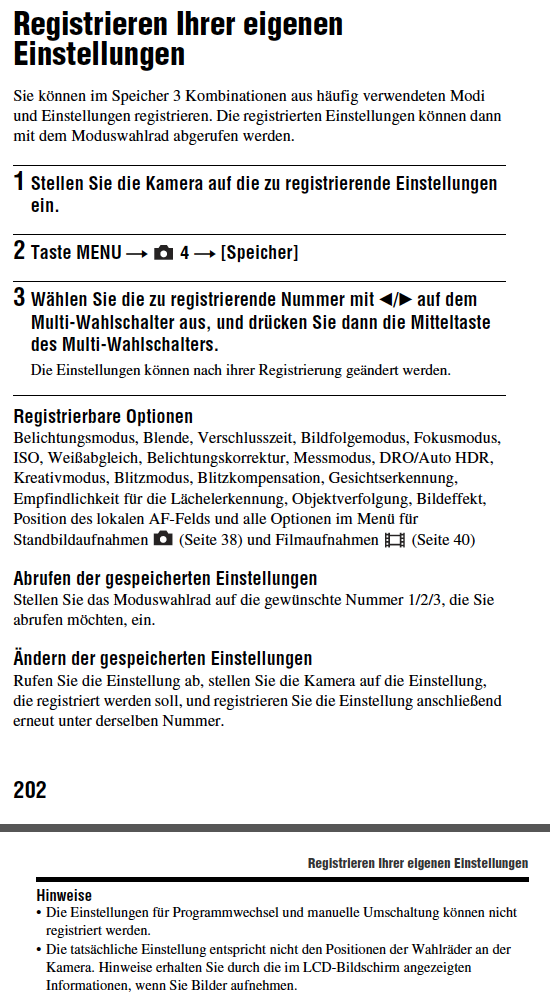

Gerade die Speicherfunktion ist in der BA ein wenig Stiefmütterlich behandelt, deshalb hab ich das auch nicht geschrieben.
Kurz und bündig würde ich sagen:
w
fc
Karsten in Altona ist offline   Mit Zitat antworten
Alt 04.10.2013, 12:18   #9
aidualk
Registriert seit: 17.12.2007
Ort: Rhein-Main
Beiträge: 22.152
Gerade die Punkte 2 und 3 finde ich, wenn man die Funktion und die Bedienung noch nicht kennt, nicht gerade wirklich erschöpfend erklärt.
Aber stimmt, kürzer und bündiger gehts nicht mehr.
Wobei ich nicht verstehe, was die Pfeilesymbole bedeuten sollen.
Geändert von aidualk (04.10.2013 um 12:20 Uhr)
Alt 04.10.2013, 12:46   #10
leministredupoudre
Registriert seit: 17.03.2013
Ort: Augsburg
Beiträge: 144
Du wählst den Speicherplatz 1-3 über die Wippe aus
ich bedanke mich auch noch mal recht herzlich für die Kurzfassung!
