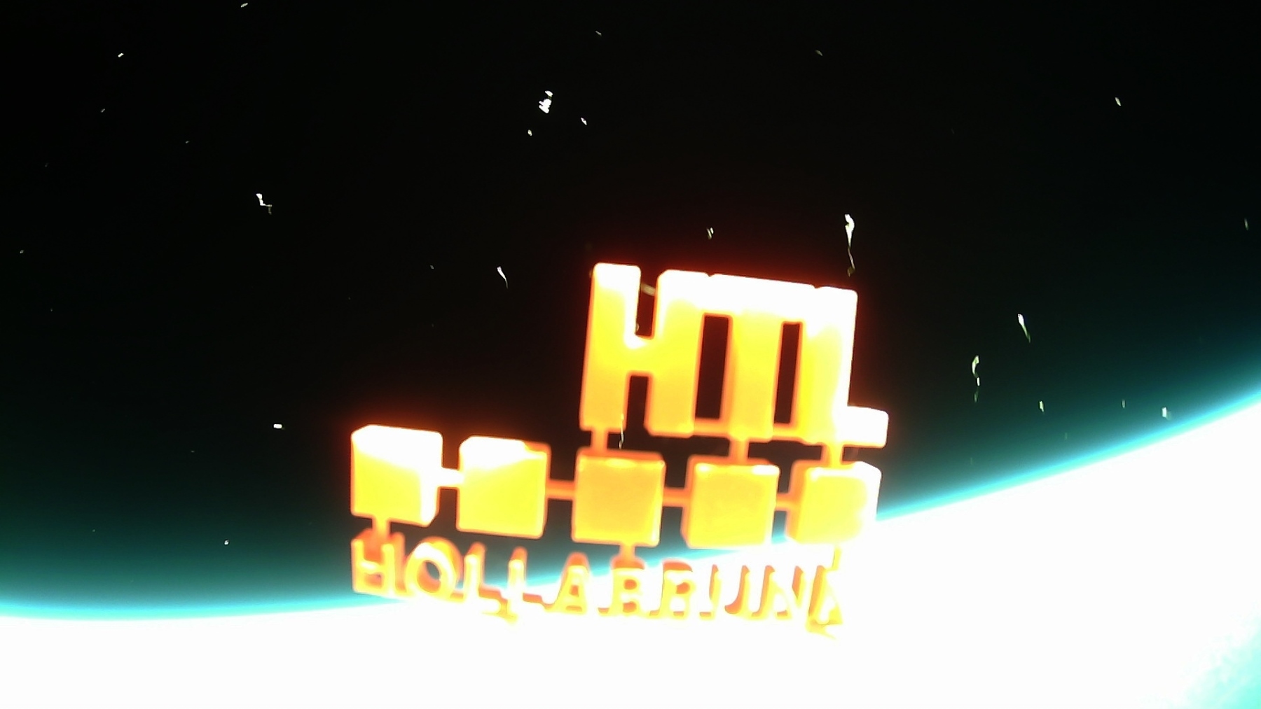

Gruß aus dem Weltall
Gestern konnte ich mit meinen Schülern einen Helium-Ballon in den nahen Weltraum schicken denn bei 36800m war erst Schluss und der Ballon ist geplatzt:
Wenn alles klappt, kann ich in den nächsten Tagen weiter Bilder posten und vielleicht auch einen kleinen Bericht.

Toni: Ich hoffe doch sehr, du bist bei deinen Schülern etwas gesprächiger als hier im Forum. Oder müssen die dich auch alle Details fragen, bevor du sie Preis gibst!?
- wie kamst du an das Bild? per Funk?
- warum hast du demnächst mehr Bilder und jetzt noch nicht? Müsst ihr die Kamera noch suchen gehen?
- welche Kamera? Könnt ihr die steuern, habt ihr Kontakt zu ihr? Oder ein GPS Signal?
- sind die Striche einer (zu) langen Verschlusszeit geschuldet?
- wie kann man einfach mal so einen Ballon bis in 36km Höhe starten? Gibt es da behördliche Hürden?

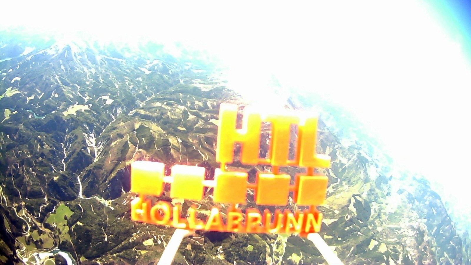

Die "Striche" sind die Fetzen der Ballonhülle unmittelbar nach dem Bersten. Letzte Auswertungen haben ergeben, dass wir sogar eine Höhe von 37200m erreicht hatten!

Österreichische Voralpen:

Das Ende der Reise war genau so spannend wie alles andere. Nachdem wir nicht wirklich viel Erfahrung mit der Gasfüllung hatten, haben wir offensichtlich zu wenig Gas eingelassen und der Ballon ist wesentlich langsamer gestiegen als es bei anderen solchen Projekten der Fall war. Unser Ballon stieg mit ca. 3m/s - üblich sind eher 5-7m/s. Darum ist unser Ballon auch sehr weit geflogen und konnte eine eher unübliche Höhe erreichen, da durch die geringe Füllung das Bersten erst in einer größeren Höhe stattfand. Nach dem Bersten in über 37km Höhe fiel die Nutzlast innerhalb von weniger als eine Minute mehr als 5km in die Tiefe. Durch den geringen Luftdruck (eigentlich schon gutes Vakuum!) entfaltet sich der Fallschirm erst bei ca. 15km. Danach hat sich die Fallgeschwindigkeit bis auf 5m/s verringert. Bei der Verfolgung per GPS hatten wir schon Befüchtungen, dass der Ballon irgendwo im Hochgebirge (Ötscher mit 2000m Höhe) landen könnte. Zwei Bergeteams waren mit Autos unterwegs und wurden vom Bodenteam in Richtung zum berechneten Landebereich gelotst. Das hat perfekt funktioniert und unmittelbar nach der Landung des Ballons musste nur mehr 1-2km ein Wanderweg entlang gegangen werden.
