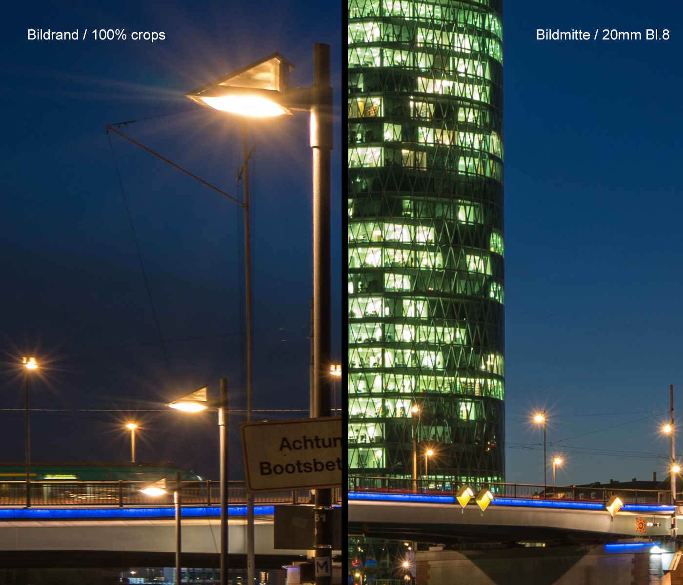

Die A7 ist in dieser Hinsicht die empfindlichste 7er Kamera. Ein anderes Objektiv wird keine wirkliche Verbesserung bringen. Für das 'Schachbrett' hilft es, nicht ganz so stark abzublenden. Bl. 8 sollte da schon eine leichte Verbesserung bringen. Die nach aussen gerichteten mehrfachen Reflexionen sind vom Sensorstack.

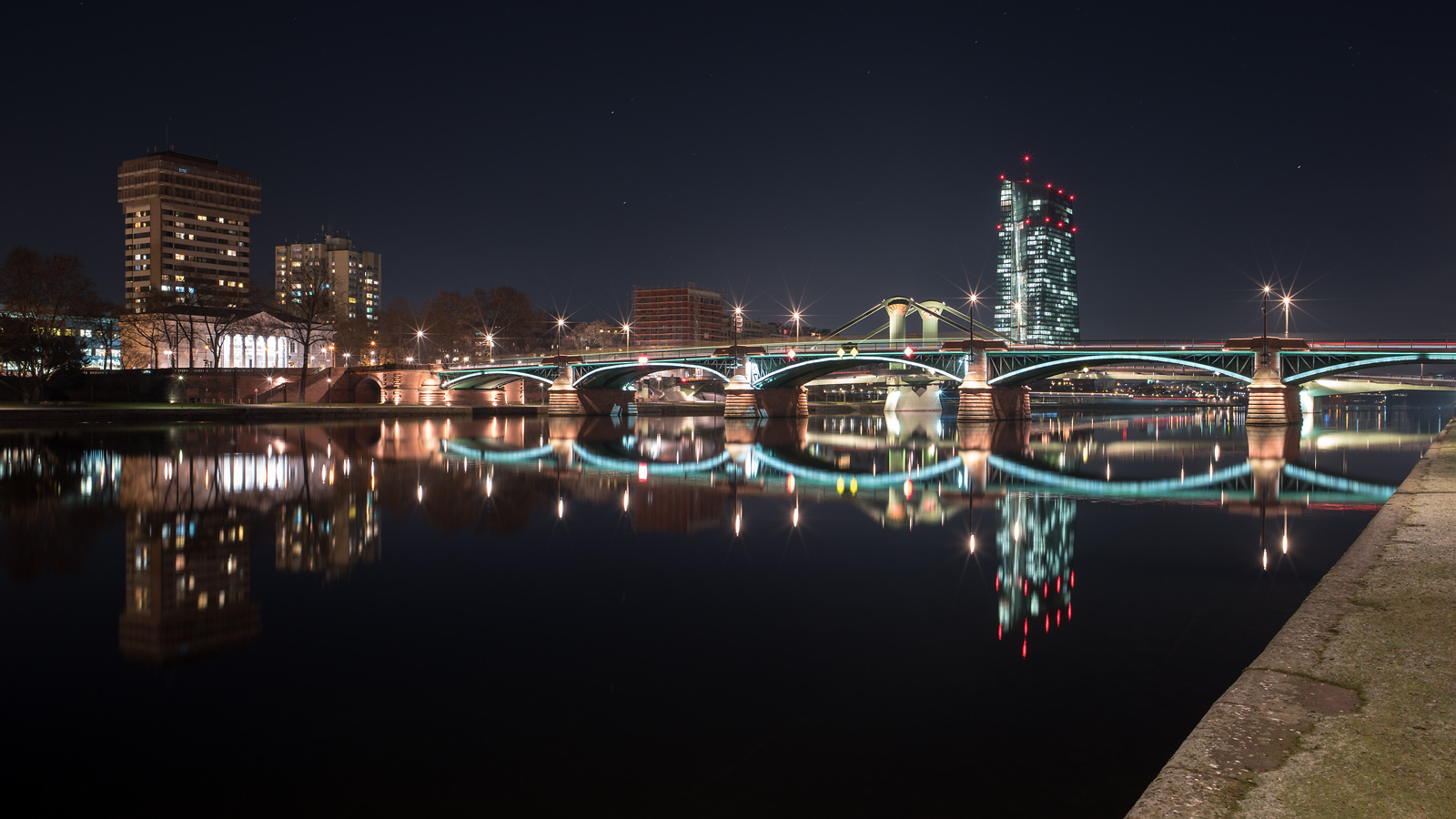

Weil du nach anderen 7er Kameras fragst. Beispiel mit der 'R' und dem FE 16-35 Zoom:

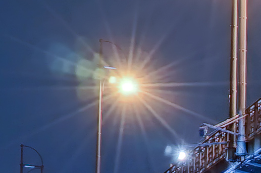

crop daraus:

Vielleicht ist die a7R II hier etwas besser, ich würde aidualks Beispielbilder jedenfalls so interpretieren, da auf ihnen die Reflexion deutlich geringer ist als bei meinen Aufnahmen … andererseits hängt das natürlich auch vom jeweiligen Objektiv, dem Lichteinfallwinkel etc. ab, ein Vergleich ist also schwer möglich.

Bei der Loxia Serie reicht sogar schon Bl. 4 für sehr schöne Sterne/Strahlen.
Beispiel mit Bl. 6.3:
