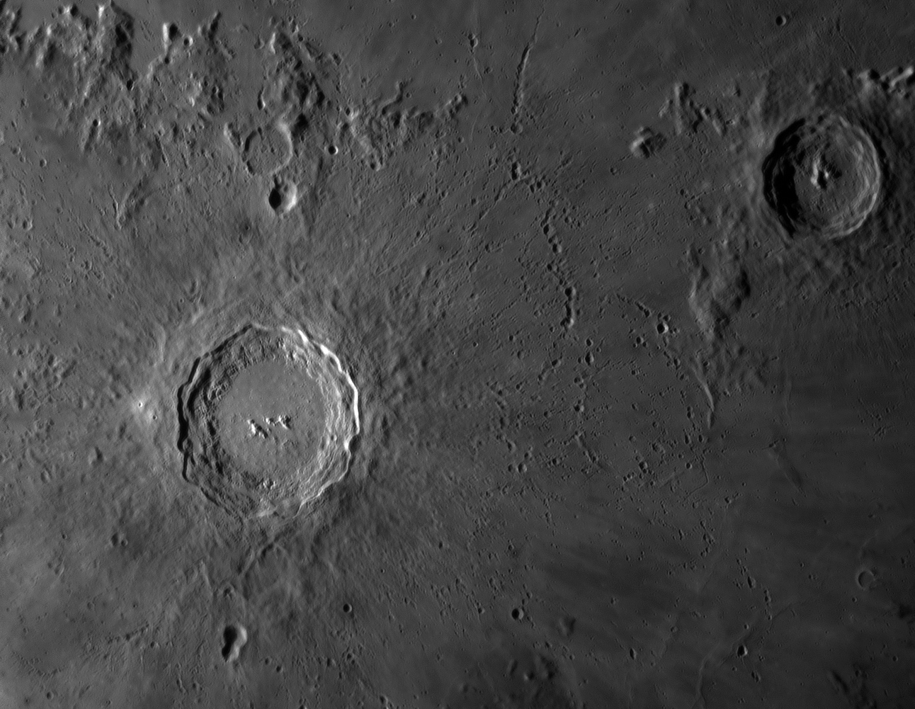

Sondern vom Seeing für Mondaufnahmen her. Endlich konnte mein großes Fernrohr seine volle Leistungsfähigkeit zeigen und bis zum Beugungslimit auflösen.
Der Krater Ptolomäus mit einer lustigen Kette an kleinen Kratern:
Die sog. Lange Wand (RupesRecta):
Der riesige Krater Copernikus:
Der hübsche kleine Doppelkrater Hesiodus A:
Wer am Mond spazieren gehen will: MOSAIK aus 18 Bildern mit 4300mm Brennweite und 90MegaPixel.

Sehr schick. So als Anhaltspunkt, wie groß sind denn die Krater in (Kilo)Metern?

Der Krater Ptolemaeus hat stolze 158km Durchmesser.
Der links gelegene Krater im Krater hat 9km Durchmesser.

Also eine Auflösung von rund 500 Metern / Pixel. Nicht schlecht auf die Entfernung!

Welchen der vielen links gelegenen Krater im Krater meinst Du jetzt damit? Nur so interessehalber.

Einige Erläuterungen dazu:
Das ist der Doppelkrater:
Und das die Kraterkette, die ich gemeint hatte:
Die Auflösung pro Pixel hat usch nicht ganz richtig berechnet, denn die liegt bei ca. 0,2"/Pixel und die theoretische Auflösung, durch Beugung begrenzt, liegt bei ca. 0,3". An den Bildern sind Strukturen von ca. 0,4" erkennbar. Und 1" entspricht ca. 2km am Mond. Es täuscht, wenn man glaubt, dass diese Krater sehr klein sind - der Mond ist ja doch fast 400000km entfernt.
Der genannte Doppelkrater hat ca. 14km Durchmesser also 7". Das wäre so als ob man eine Münze in 750m Entfernung fotografieren wollte oder einen Mensch in 50km.
