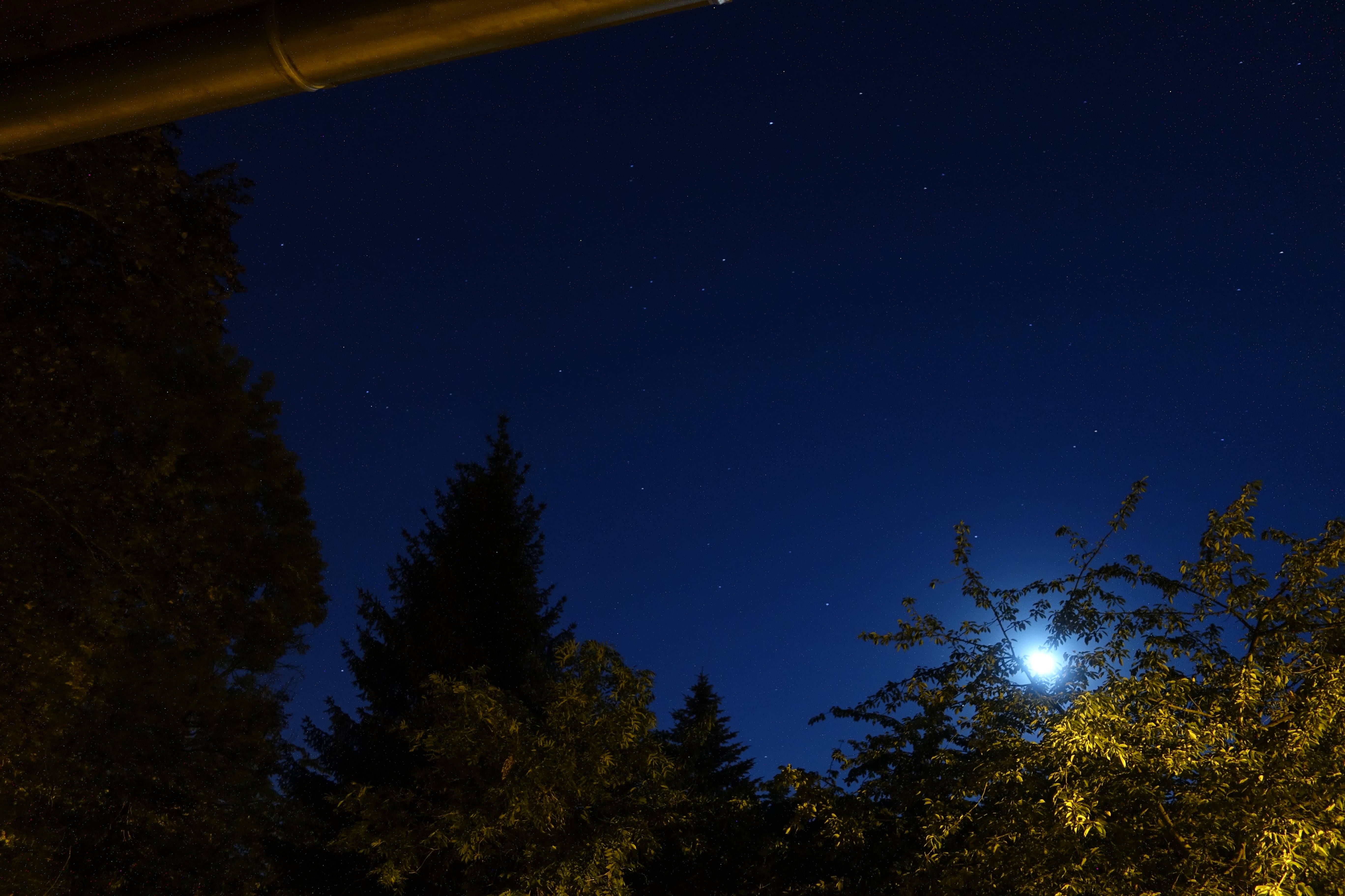

Ich bin komplett neu im Thema Fotografie und hab mir gleich zum Einstieg die RX100 IV gekauft.
Heute Abend ist der Himmel klar, also wollte ich den Nachthimmel fotografieren.
Soweit sah auch alles gut aus, weil ich nur in JPEG und "fein" aufgenommen habe.
Dann habe ich aber auf RAW umgestellt und sofort entstanden weiße Flecken verteilt auf dem Bild. Nachdem ich den ND-Filter ausgeschaltet habe, wurden diese Flecken farbig.
Egal welche Belichtungszeit, welcher ISO-Wert oder welche Blendenöffnung - diese Flecken kamen immer wieder. Hat es evtl. was damit zu tun, dass ich aus dem offenen Fenster und nicht bei kompletter Dunkelheit fotografiert habe?
Für Hilfe wäre ich unheimlich dankbar!

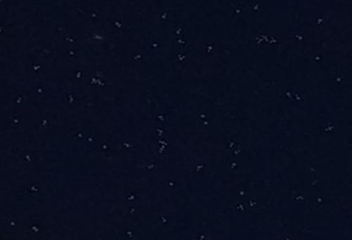

Hier ein Beispielbild. Originalgröße:
http://fs5.directupload.net/images/160716/w6kfg4ax.jpg
und vergrößert
Diese weissen Punkte sind nicht die Sterne und erstrecken sich über das gesamte Bild.
Grüße!

Zum Bild kann ich Dir keine befriedigende Antwort geben, und auch keine schnelle Lösung. Die hellen Punkte sind ganz sicher nicht durch Licht entstanden, sondern das sind Störsignale auf dem Sensor, deren Ursache ich nicht genau sagen kann. Du hast kein Licht, aber das braucht man zum Fotografieren. Das Bild hat leider immer noch keine Exifdaten, da könnte man z.B. den ISO-Wert auslesen. Hohe ISO-Werte verstärken nicht nur die Lichtsignale, sondern leider auch die Störsignale. Daher könnten die hellen Punkte kommen.
Du hast 20 sec belichtet. Auch daher können Störsignale kommen. Wenn man die genaue Ursache kennt, und die selben Signale bei jedem Bild entstehen, dann kann man sie weitgehend eliminieren. Das kann man einerseits der Kamera überlassen (steht dann auch in den Exifdaten), oder nachträglich per Bildbearbeitung, wenn man die richtigen Methoden kennt.
Ob man das mit dieser Kamera direkt bei der Aufnahme machen kann, das bezweifle ich, denn Astro-Fotografie und ihre Besonderheiten füllen ganze Foren im Netz. Mit Sicherheit ist Deine Kamera auch nicht speziell für diesen Zweck entwickelt. Daher mach wirklich erstmal Bilder bei Licht. Dann hast Du schonmal was in der Hand, das Du mit zukünftigen Nachtaufnahmen vergleichen kannst. Wenn Deine Tageslichtbilder keine solche Flecken haben, dann verändere immer nur genau einen Parameter, um herauszufinden, unter welchen Einstellungen die weißen Punkte kommen. Genau dann kann man gegensteuern.
Kein leichtes Thema, und auch keine einfache Antwort...

Nein ,das ist ein Temperaturproblem. Bei Null Kelvin wäre das nicht passiert und das ist ein Grund, warum spezielle Astrokameras mit gekühlten Sensoren arbeiten.
Viele Kameras haben eine "Darkframe"- Funktion. Da wird nach einer Langzeitbelichtung ein "Dunkelbild" mit gleicher Belichtungszeit gemacht, wo die interne Bildverarbeitung dann diese "Hot-Pixel" erkennt und aus der 1. Aufnahme herausrechnet.
Ob die RX100 das kann, weiss ich nicht.

Ja, das sind Störungen durch thermische Probleme des Sensors.
Auch die großen Sensoren zeigen ähnliches, wenn auch bei weitem nicht so stark ausgeprägt.

Das war mein erster Gedanke, als ich das sah (da war aber das große Bild noch eingestellt). Allerdings sind die Punkte auf dem Bild des TO verschmiert, was für Hotpixel ungewöhlich ist. Daher könnte es auch Staub o.ä. in der Kamera oder dem Objektiv oder sonstwo sein. Mein Vorschlag an den TO: Mach die gleiche Aufnahme nochmal bei geöffnetem Fenster und vergleiche das Ergebnis.

Ich würde viel eher mal eine Vergleichsaufnahem mit völlig(!) abgedunkelter Linse machen. Wenn es dann diese Punkte ebenso gibt, ist die Sache klar: Hotpixel.
Beim gezeigten Bild könnte ich mir allerdings auch noch refelktierenden Staub oder Pollen in der Luft als (zusätzliche) Störquelle vorstellen.
