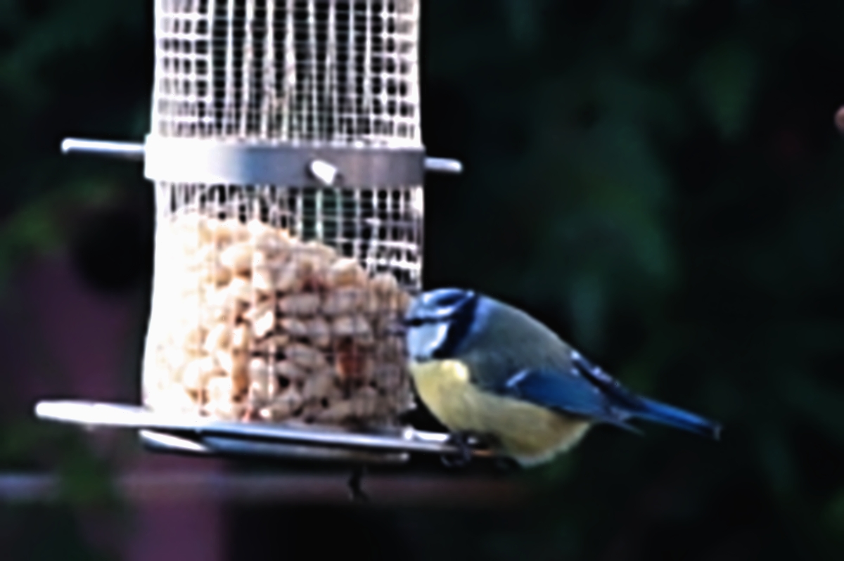

Hi,
bin Anfänger.
Hier eine Blaumeise durch die Scheibe mit meinem ersteigerten TAMRON 70-200 (das alte). Gemacht wurde es ohne Stativ mit meiner A58.
Blende 4.0, ISO 400, 1/320tel, 200mm, Spotmessung. Soviel konnte ich raus lesen. Das Bild ist mit Pictureviewer verkleinert worden.
Was hätte ich anders machen können? So richtig scharf finde ich es nicht, oder?
Ach so, die Meise war ca. 11 Meter entfernt.
LG
Thomas

Hallo Thomas,
die Schärfe geht unter diesen Umständen nicht besser.
1. Das Fenster wirkt wie ein leichter Weichzeichner.
Auch sind die Objektive am extremen Ende des Telebereichs oft nicht mehr so leistungsstark.
2. Offenbar hat sich der Autofokus am Gitter des Futterbehälters "festgekrallt".
Dadurch ist die Meise schon leicht ausserhab des optimalen Schärfebereichs.
Dass diese Schärfebereich so klein ist, resultiert aus der Sensorgrösse, der Brennweite und der (offenen) Blende.
Deine manuellen Einstellungen gehen im Wesentlichen in Ordnung.
Es hätte die zentrale Szene leicht knapper belichtet werden können.
Da gibt es überstrahlte Bereiche.
Ein Bildbeschnitt hätte nicht geschadet. Auf dem Bild ist viel zu viel "unnötiges Drumherum".
1. Das Fenster öffnen.
2. Ein Stativ und Fernauslöser verwenden.
3 Mit einem Bildbearbeitungsprogramm lässt sich das Bild etwas optimieren.
Dass mehr in dem Bild drinsteckt, zeigt dir der hier leicht optimierte Bildausschnitt:
Aus dem Originalbild lässt sich noch deutlich mehr machen.
Weitermachen.
Gruss aus Berlin, Volker

Dieses Motiv hätte man auch bei F5.6 fotografieren können. Dann erreicht das Tamron bei 200mm wohl noch etwas mehr Schärfe.
Dann noch ausschneiden und nachschärfen. Der Kontrast ist, wohl durch das Fenster, etwas reduziert. Da könnte man durchaus noch dran drehen.

erstmal Danke für die Antwort. Was ich auch nicht bedacht habe, ist, dass wir getönte Scheiben haben .
Noch ein Grund mehr das Fenster zu öffnen
