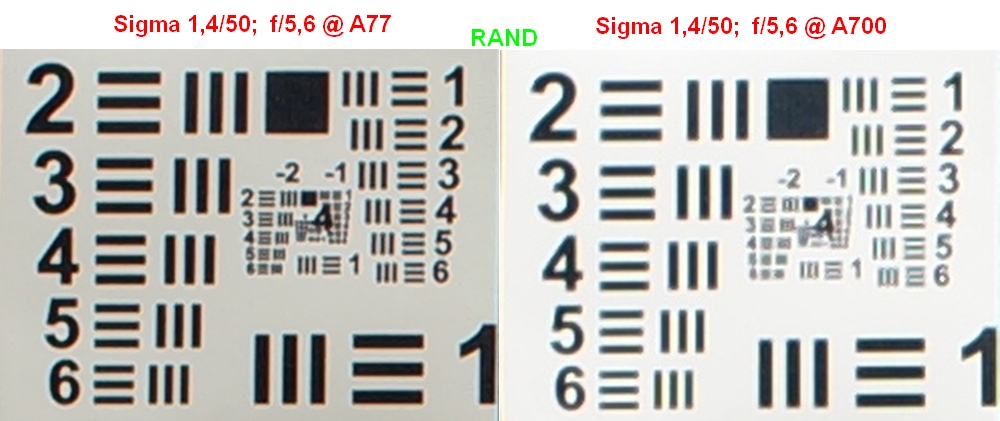

Bei meinen derzeitigen Tests ist mir aufgefallen, dass das Sigma 1,4/50 an der A77 wesentlich stärkere CAs produziert als an der A700.
Schärfe/Auflösung und Kontrast sind sehr gut, aber die CAs sind nicht zu übersehen:
MITTE:
RAND:
Zuerst dachte ich, dass das Objektiv in letzter Zeit irgendwie/irgendwo gelitten hätte (zB. im Rucksack beim Schifahren). Nachdem ich unmittelbar hintereinander Testaufnahmen mit dem 1,4/50 an der A77 und dann an der A700 gemacht habe, bin ich vollkommen verwirrt: an der A700 sieht man kaum CAs, an der A77 sehr starke. D.h. es liegt nicht unbedingt am Objektiv.
Ich dachte, dass ich mich ein wenig mit Optik auskenne......bin aber ratlos, woher das kommt.
Wie gesagt: Schärfe und Auflösung sind tadellos, denn bei f/5,6 löst das Sigma an der A77 in der Bildmitte irgendwo zwischen 70 und 100Lp/mm auf!

Ich könnte mir vorstellen, daß sich das Sigma eine Lens ID ausgeliehen hat, die die A77 als korrigierenswürdig erachtet, weil sie in ihrer internen Tabelle vorhanden ist. Und damit erzeugt die A77 CAs, weil sie die gar nicht vorhandenen herausrechnet, anstatt das Bild unbeeinflusst zu lassen.
Wie sieht das Sigma aus, wenn du die eingebauten Korrekturen ausschaltest?

Kurt Mungers... äh... Behauptungen bzw. Vermutungen und recht krude Tests belegen nicht - wie er so sicher behauptet - dass der Spiegel CAs verursacht. Den einzigen völlig klaren Versuch hat er nicht gemacht: Einfach den Spiegel herausnehmen und schauen ob die CAs weg sind. Das hat ein anderer nachgeholt und gezeigt dass auch ohne den Spiegel die CAs noch (gleich stark) da sind.
Ich habe mir die obigen Bilder nur kurz angeschaut - aber mir scheint, dass die CAs im Randbild bei der A700 ebenfalls vorhanden sind, jedoch durch die generell niedrigere Schärfe deutlich weniger stark abzeichnen.
So sehe ich das -nach genauer Ansicht am Monitor mit 5 cm Abstand und ohne Brille- auch, jedoch eher weil die Bilder der A700 vor allem kontrastärmer sind (oder heller?). Stell den Kontrast in der A700 mal hoch, bzw. nachträglich bei den Bildern und vergleiche nochmal. Die Säume sind bei dem A700 Rand bild auch da, aber einfach nicht so deutlich sichtbar. So oder so erscheinen sie mir aber sehr schwach, also ein eher akademisches Problem.

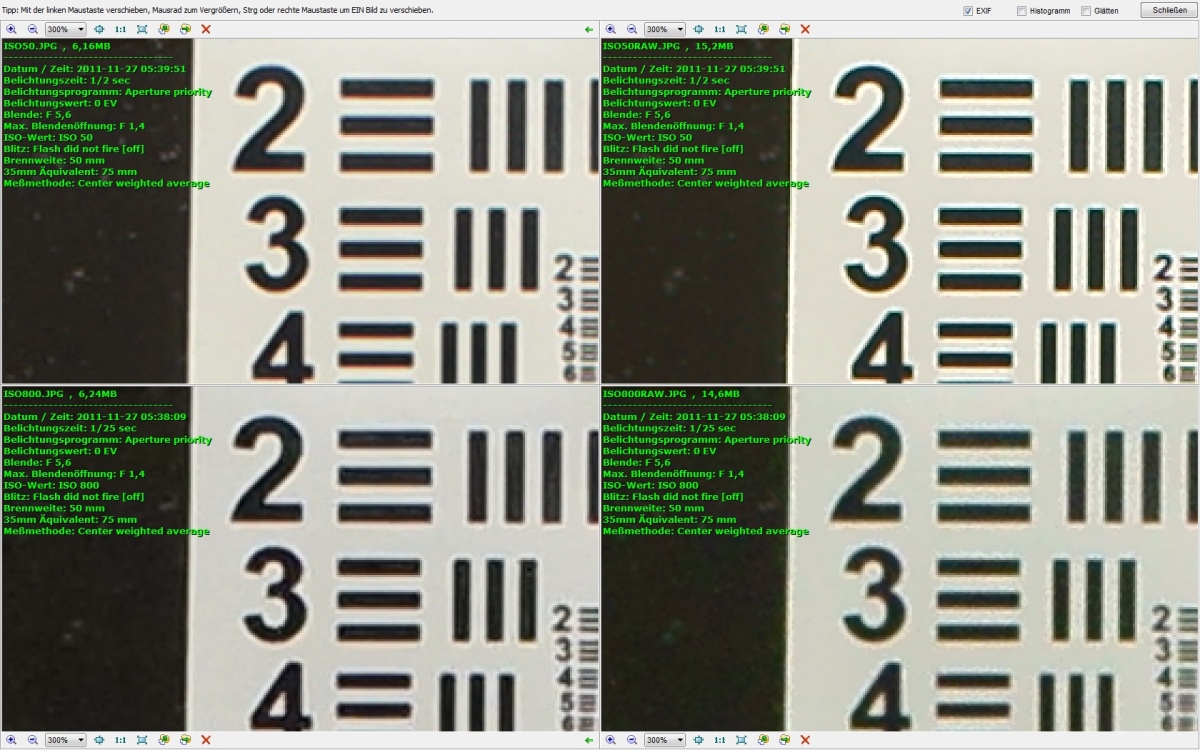

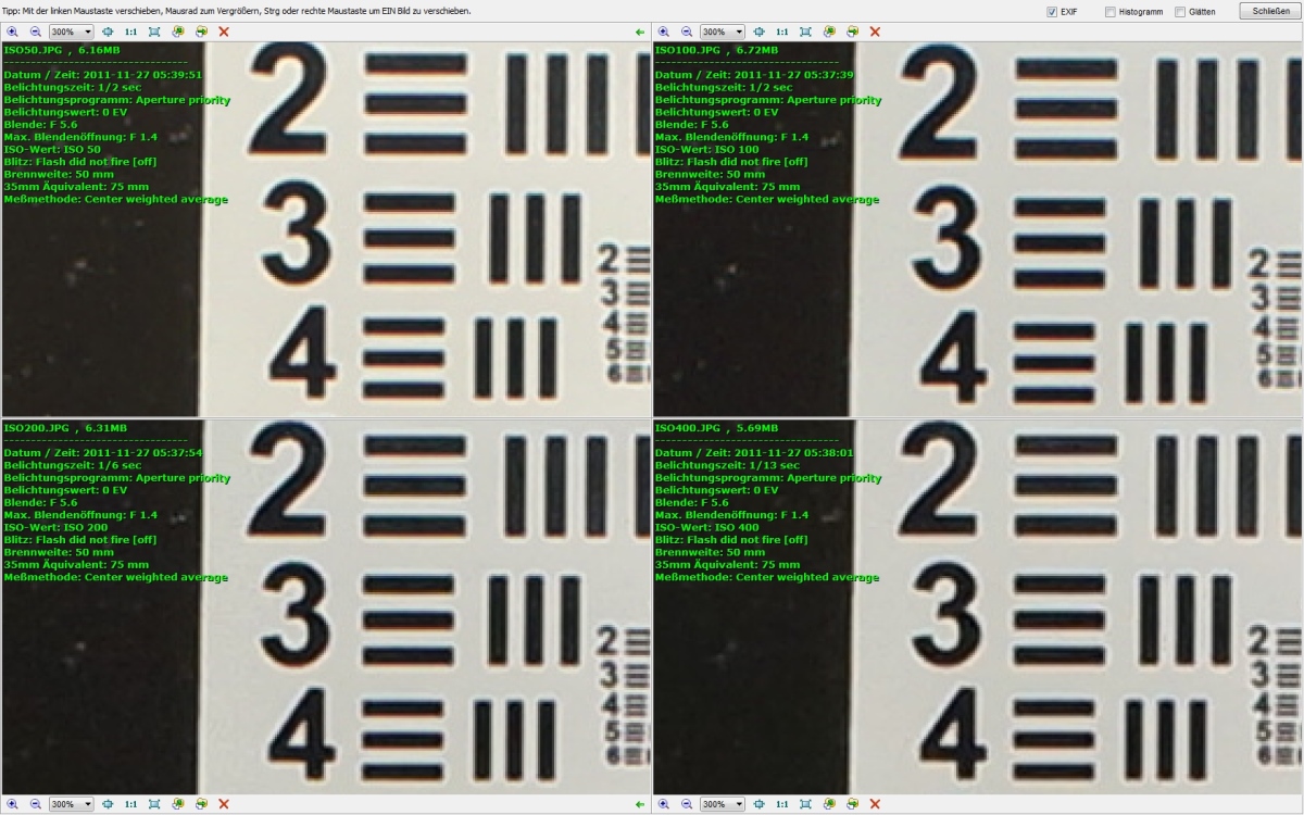

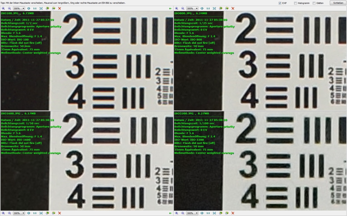

Jetzt habe ich die automatische Korrektur abgestellt, aber es wird immer mysteriöser!
Die CAs hängen von den ISO-Einstellungen ab!
Bei höheren ISO-Werten verschwinden die CAs weitgehend. Und das nicht nur in jpg!
Links die jpgs und rechts die RAWs (Standardeinstellungen in IDC). Abgesehen davon dass der IDC überschärft und bei ISO400 schlechtere Bilder liefert als die jpgs ooc sieht man, dass die CAs auch in den RAWs das gleiche Verhalten zeigen.

Ein möglicher Erklärungsansatz dafür wäre, daß die Kamera eine S/W, bzw. Testvorlage "erkennt" und die Rauschunterdrückung daher rel. stark farbige Bildbereiche (und damit auch die CA) angeht - bei höheren ISOs natürlich stärker als bei niedrigen. Es wird schon seit einiger Zeit von verschiedenen Leuten und zu den unterschiedlichsten Kameras gemutmaßt, die Signalverarbeitungen seien auf Testvorlagen (Siemenssterne etc.) irgendwie optimiert. Eine einfache Entsättigung eleminiert in so einem Fall ja nicht nur das Farbrauschen effektiv, sondern "zufällig" auch CA.
Wie gesagt, ist nur eine Vermutung, beweisen kann ich das natürlich nicht. Kann man aber mit einem real live Motiv evtl. mal nachvollziehen. Wobei die CA hier so schwach sind, daß das vermutlich schwierig nachzustellen ist.
