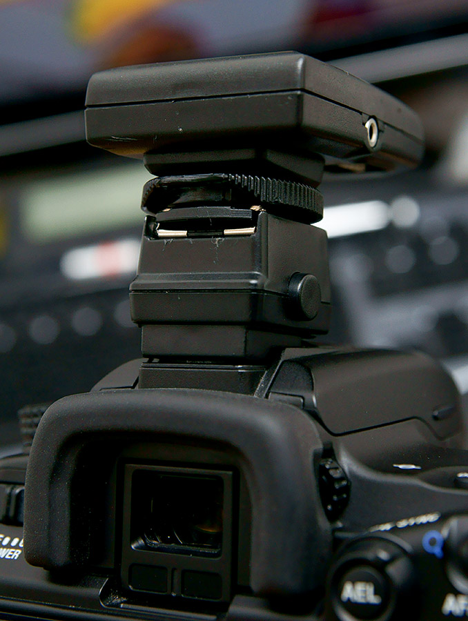

da die meisten triggersets iso anschlüsse nutzen, muss man ein adapter verwenden wenn man den sender auf der kamera montieren will. bei den großen modellen könnte man den sender auch ohne adapter per x-sync buchse anschliesen, und einfach runterhängen lassen, das ist auf dauer natürlich ziemlich umständlich.
der adpapter kostet knappe 7€ bei ebay:
http://cgi.ebay.de/Flash-Hot-Shoe-Ad...item3a51e27ebd
auf der cam sieht das ganze dann so aus:

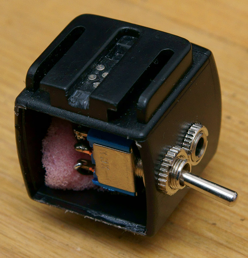

um die empfänger mit meinen systemblitzen zu verbinden habe ich folgenden adapter modifiziert:
http://cgi.ebay.de/Flash-Hot-Shoe-Sy...item3a4c94d92f
eine einfache 3,5mm buchse um die trigger anzuschliesen, und einen schalter um die fotozelle zu deaktivieren. man kann den schalter auch weglassen, muss dann aber auf die fotozelle verzichten:
in dem adapter ist viel platz, es sollte kein problem sein die buchse einzubauen, wenn ihr dazu noch spezielle fragen habt kann ich die gerne beantworten.

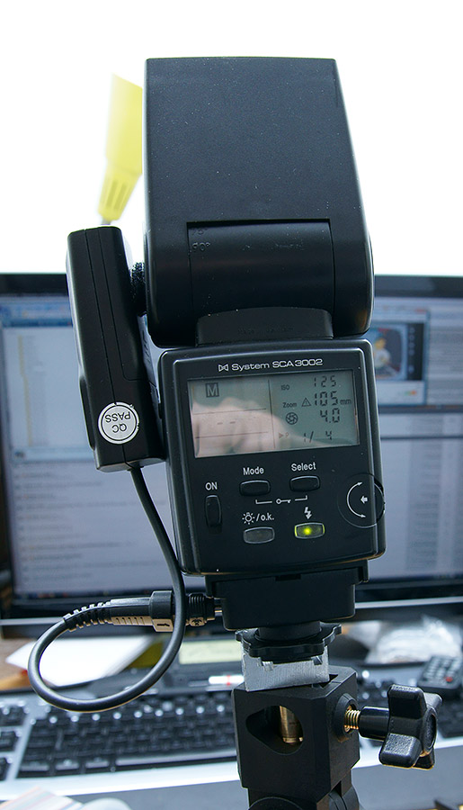

damit kann man dann direkt sony/minolta systemblitze triggern:
ich hab mir auch einen empfänger auf 2,5mm stecker umgebaut, damit lassen sich veile ältere blitzmodelle direkt anssteuern, der 54mz mit dem iso schuh hat auch eine 2,5mm buchse:

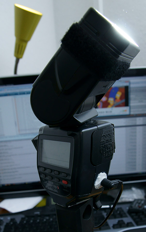

man kann die 3,5mm buchse natürlich auch direkt in das blitzgerät einbauen. so wie ich das bei meinen 5400hs gemacht habe:
das ding hats mir vom stativ geweht und der schuh ist abgebrochen. deswegen hab ich die komplette elektronik im fus rausgerissen und eine 1/4" schraube eingeklebt. das sollte man aber nur machen wenn man sich damit auskennt, da hier evtl hochspannung anliegt (sollte eigentlich nicht sein, aber man weis ja nie)

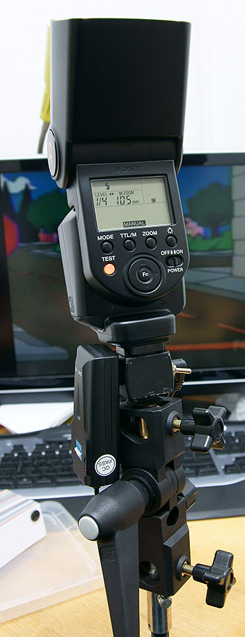

durch die kabelgebundenen empfänger kann man die aufbaulänge zwischen stativ und blitz sehr klein halten, was besonders beim einsatz von schirmen ein vorteil ist:

die servozelle ist ja per schalter abschaltbar, die dinger haben den vorteil, dass sie an der unterseite ein stativgewinde haben, und außerdem bieten sie genu platz um eine 3,5mm buchse einzubauen.
und die sache mit den kabeln. je mehr adapter man zwischen stativ und blitz hat umso wackeliger wird die ganze angelegenheit.
bei diesen yugon 602 (die auch einiges teurer sind!) bzw den anderen empfängern mit iso schuh braucht man noch einen adapter um den blitz zu befestigen. mit den kabelgebundenen empfängern kommt man mit dem blitzhalter direkt aus. den metz und minolta kann ich sogar komplett ohne adapter montieren.
und schau dir mal das letze bild an, wenn da noch der empfänger und ein adapter zwischen stativ und blitz wären (der yugon würde da nochnichtmal passen) müsste man den schirm noch weiter nach hinten schieben.
und mit den klettpunkten kann man den empfänger einfach am blitz befestigen, da stört auch nichts.
