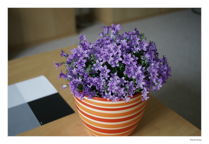

Hallo Frank,
... so wie es aussieht hast Du die richtige Frage gestellt:
Hier alles auf "0" in den Kreativprogrammen, AWB, kein Blitz.
Standard
Neutral
Clear
Adobe RGB
Vivid
Irritiert mich dann schon etwas, daß die Farben unterschiedlich behandelt werden, und nicht nur die Sättigung angehoben wird. ...haben wir wieder was dazugelernt!
PS: Bei Neutral stimmen die Farben der Blüten, aber eigentlich ist alles entsättigt, die Farben sind real kräftiger!
