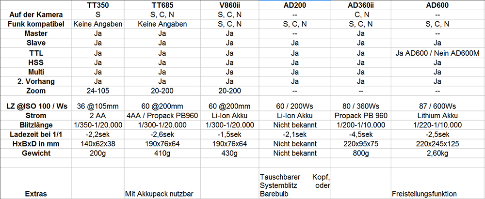

Hier in dem Thread kommen in den nächsten Wochen genaue Erklärungen der Godoxkomponenten als Video und auch als Text. Dazu postet euerer Fragen hier um sie gesammelt und überschaulich beantworten zu können werde ich den ersten Post ständig aktualisieren.
Schonmal ein Überblick über die einzelnen Blitze.
TT350
TT685
V860ii
AD200
AD360ii
AD600/AD600M Ohne Zusat haben diese den Godoxanschluß und mit B den Bowens-S
Besonderheiten wie die Ladezeit des AD3600ii die man von 4,5sek auch durch Nutzung des Y Adapters wesentlich verkürzen kann.
Die LZ der AD360ii und AD600 sind jeweils mitdem mitgelieferten Standartrefektor.

Das hab ich vor, Link auf jedenfall immer auch zur Herstellerseite, aber auch eine Tabelle wo alle drauf sind und man direkt sehen kann was, wo und wie die Unterschiede sind.
