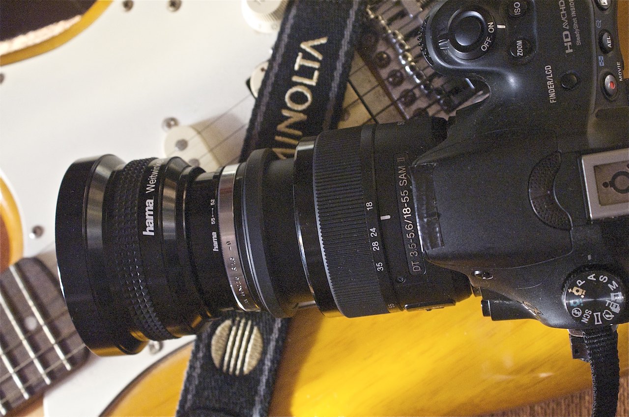

Ich habe mal was ausprobiert. Es gibt ja diese "DT" Objektive, Das erste war glaube ich das Mino 18-70, und viele die eine Kamera mit APS-C Sensor gekauft haben, haben ja das sogenannte Kit-Objektiv liegen, also das mehr oder weniger leidige SAM 1855 welche ja ebenfalls ein DT ist. Diese "Digital Technology" Objektive waren damals entwickelt worden, um etwas anzubieten, das möglichst gut auf den APS-C Sensor und die entsprechend veränderten Bildwinkel abgestimmt. Einen "Crop-Faktor" gibt es bei diesen Gläsern ja nicht.
Meine Idee, war, hier einen Fish Eye Objektiv Vorsatz anzuschrauben, weil so das Bild ja quasi 1:1 den Sensor erreicht. Besorgt habe ich mir von Hama den 0,5x Fisheye Weitwinkelvorsatz mit gewölbter Linse und Metallgehäuse plus 52/55mm Zwischenring.
Wie man oben sehen kann: Es darf getrost noch etwas mehr Biegung ins Glas. Die schwarze Vignettierung im Bild hängt von der Einstellung des Zooms ab. Bei 18mm ist sie deutlich, ab 28 mm dann verschwunden. Interessant: Man kann z.B. noch eine Close-Up Linse "dazwischenschrauben" und so die Naheinstellgrenze des 1855 quasi auf Null bringen
Vielleicht tun sich in dieser Richtung für das Sony 18-55 ja noch völlig neue Arbeitsbereiche auf
→ SAM 1855 II mit Hama Fisheye Vorsatz
