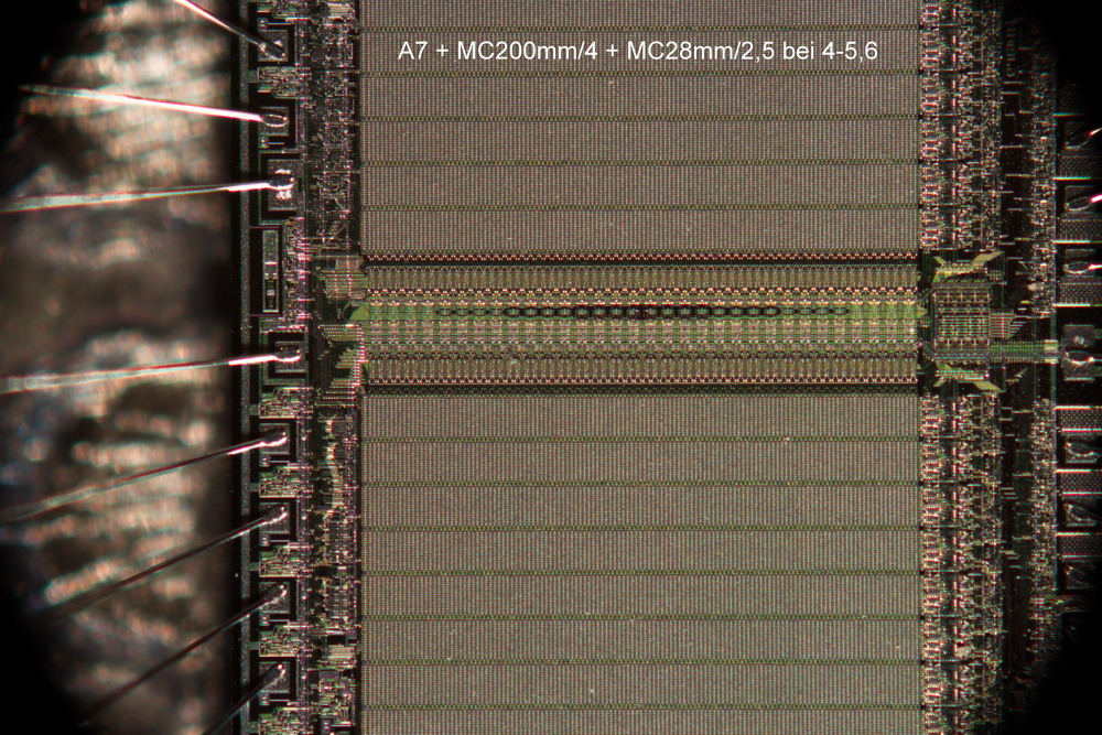

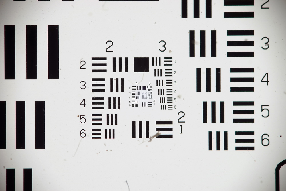

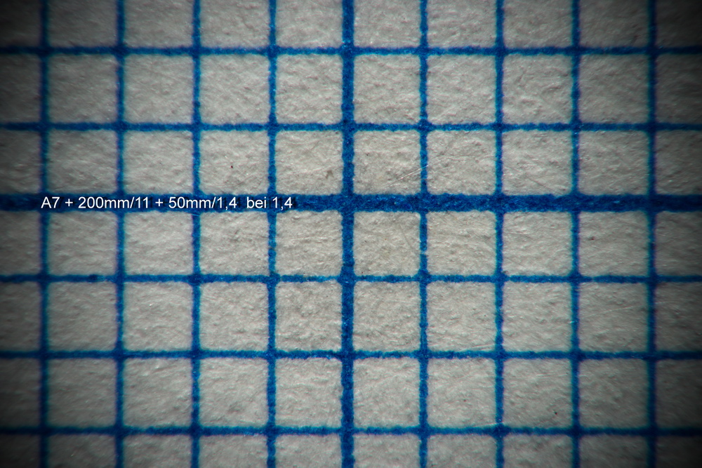

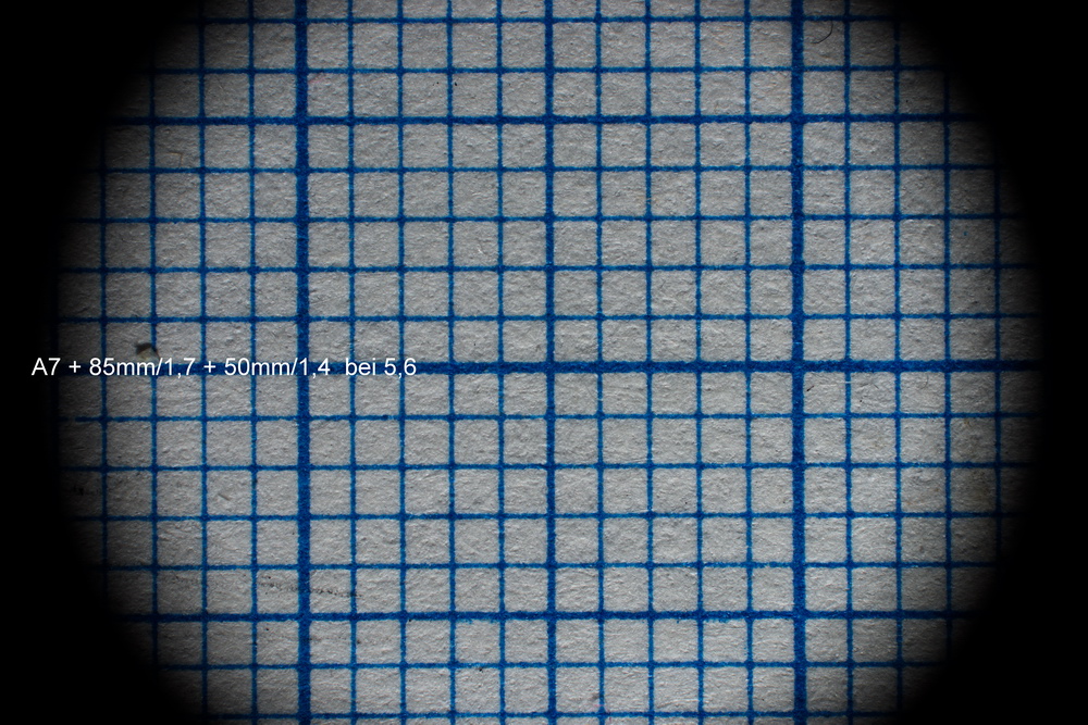

leider gibt es bisher kein Makroobjektiv für die A7xx.
Bis zum Abbildungsmaßstab 1:1 nehme ich "normale" Makroobjektive an Adaptern. Bei größeren Abbildungsmaßstäben benutze ich meist Balgen mit entsprechenden Objektiven. An Kameras mit APS-C Sensoren erzielt man aber auch ausgezeichnete Ergebnisse durch Koppeln von 2 Objektiven, das mit der größeren Brennweite f1 an der Kamera und das andere (mit f2) umgekehrt davor montiert.
Beim Vollformat wird aber nicht der ganze Sensor ausgeleuchtet, dennoch sind manche Kombinationen sehr brauchbar, wenn die Ecken unwichtig sind. Hier einige Beispiele.
ABM 7:1
ABM 4:1
ABM 2,7:1
ABM 1,7:1
ABM 1:1
Der Abbildungsmaßstab berechnet sich zu ABM = f1/f2
Abgeblendet wird das Objektiv mit der kleineren Brennweite, wie die Bilder 3 und 4 zeigen.

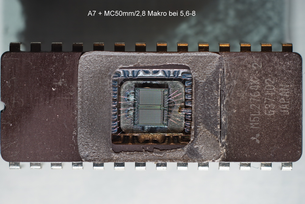

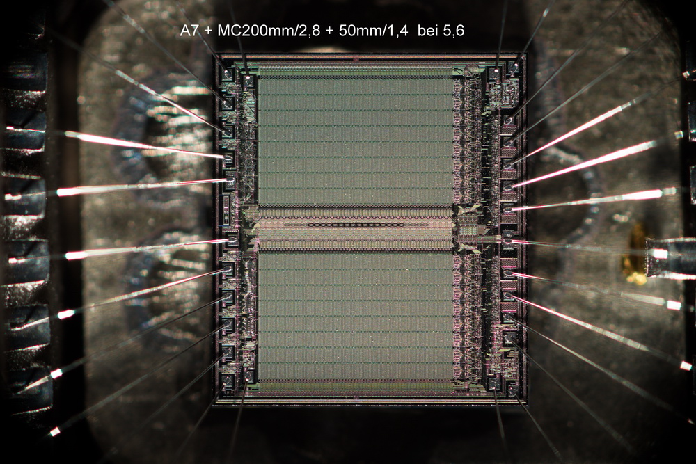

ein EPROM vom Typ 2764 habe ich mit drei Kombinationen fotografiert, um die ausgezeichnete Auflösung zu zeigen. Solche EPROMs bekommt man heutzutage für wenig Geld bei e...
ABM 7:1
ABM 4:1
ABM 2,7:1
ABM 1:1
100% Ausschnitte:
7:1
4:1
2,7:1
1:1
Objektmikrometer mit 1/100 mm Einteilung beim Abbildungsmaßstab 4:1
Gruß,
Stuessi

Interessant, danke fürs zeigen. Ja, da fehlt doch einiges an den Rändern, und die Schärfe nimmt ja teilweise auch deutlich ab. Also doch ein Vorteil für APS-C.
Andererseits bringen die Kombinationen doch nicht die volle Auflösung, da bringt die höhere Pixeldichte im Zentrum dann auch nichts.
Aber die Idee mit dem EPROM ist gut, das muss ich auch mal versuchen.

Zitat von JoZ Beitrag anzeigen
...Andererseits bringen die Kombinationen doch nicht die volle Auflösung...
Hallo Johannes,
was ist die volle Auflösung? Womit soll man vergleichen?

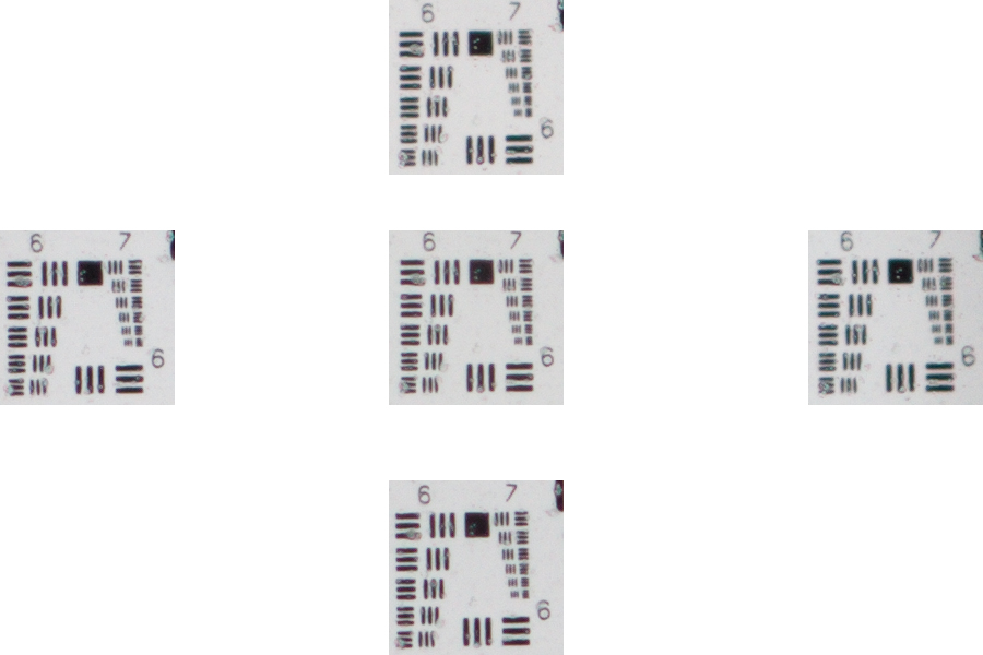

Auf welche Bilder bezieht sich Deine Aussage über Schärfeabfall?
Beim Abbildungsmaßstab 4:1 ist die Auflösung am Rand fast so groß wie in der Bildmitte, wenn beide Objektive auf unendlich eingestellt sind und nur das 50-er (hier auf 5,6) abgeblendet wird.
Dazu ein Beispiel:
1. eins der Bilder als Übersicht
2. 100% Ausschnitte
Gruß,
Stuessi
Nachtrag
Die Kombination Sigma185mm/5,8 + MD50mm/1,4 bei 5,6 hat an der A7 etwas weniger Abschattung in den Ecken, allerdings ist die Auflösung etwas schlechter als bei der Kombination 200mm+50mm.
Geändert von Stuessi (08.12.2014 um 12:36 Uhr) Grund: Bilder hinzugefügt

Hallo Stuessi,
ich bezog mich aus die Bilder aus dem Eingangsbeitrag, und dort vor allem auf Nr. 1 und 3. Dort nimmt die Auflösung deutlich ab, sobald man aus dem APS-C-Bereich herausgeht. Das sieht man bereits im verkleinerten Web-Bild.
Bei f/5,6 geht es, das stimmt.
Und mit "volle Auflösung" meinte ich, dass ich, wenn ich die 100%-Ausschnitte anschaue, nicht das Gefühl habe, dass eine Erhöhung der Pixelzahl um den Faktor 1,5 (pro Richtung) für den selben Ausschnitt noch einen wesentlichen Informationsgewinn bringen würde. Bei dem 4:1 Bild vielleicht, aber bei 7:1 wohl kaum.
Das würde bedeuten, dass in einem APS-C-Bild mit 24 MP nicht mehr Informationen enthalten sind als in einem 11 MP Ausschnitt eines 24MP-Vollformatbildes.
D.h. die Bildinformation ist hauptsächlich durch die optische Auflösung begrenzt und nicht durch die Pixeldichte.

Meine Erklärung:

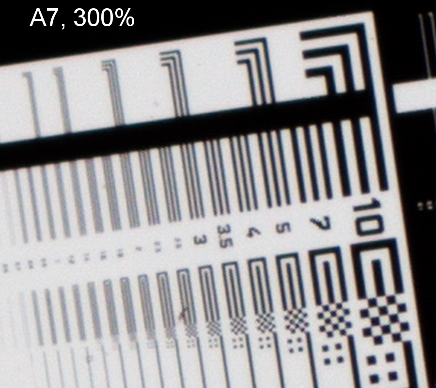

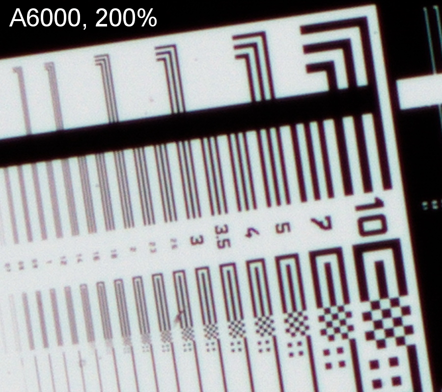

Auch bei idealen Objektiven setzt die Beugung eine Grenze. Bei Blende 5,6 beträgt das maximale Auflösungsvermögen höchstens 300 Lp/mm. Bei 4-facher Vergrößerung wird aus 300 Lp/mm auf dem Sensor 75 Lp/mm. Mit dem Sensor der A7 erreiche ich diese Auflösung nur theoretisch, wohl aber mit dem der A6000!
Bei 7-facher Vergrößerung wird aus 300 Lp/mm auf dem Sensor 43 Lp/mm. Das kann ich mit beiden Kameras gut auflösen, mehr geht eh bei Blende 5,6 nicht. Hier habe ich mit der A7 allerdings den Vorteil eines größeren Gesichtsfeldes.
Natürlich habe ich den Fall 4:1 (200mm/4+50mm /1,4 bei 5,6) auch praktisch untersucht. Zum besseren Vergleichen habe ich den A6000-Bildausschnitt 2 mal vergrößert, den der A7-er 3 mal.
Bei den Linien ist die Strichbreite in µm angegeben, also hat die Vorlage bei
3.0: 167 Lp/mm
2.6: 192 Lp/mm
2.3: 217 Lp/mm
2.0: 250 Lp/mm
1.8: 278 Lp/mm
1.6: 313 Lp/mm
1.4: 357 Lp/mm
1.2: 417 Lp/mm
1.0: 500 Lp/mm
Gruß,
Stuessi
