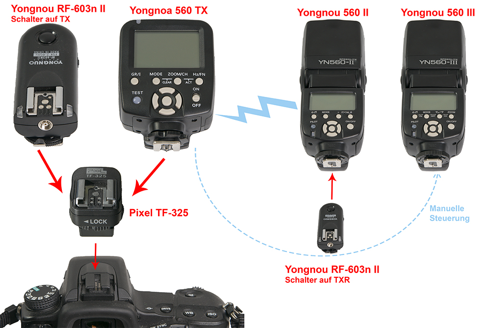

Entfesselt Blitzen? So gehts.
So jetzt hab ich mich mal hingesetzt und etwas zur anschauung fertiggemacht damit es verständlicher ist.
Mit dem alten Blitzschuh alles manuelle Einstellungen ausser mit dem TX auf entfernung manuell.
Mit dem neuen Blitzschuh alles manuelle Einstellungen ausser mit dem TX auf entfernung manuell.
Wenn der Sender auf der Kamera ist 0,5mm wieder rausdrücken das der Kontackt passt.
Mit dem alten Blitzschuh TTL.
Mit dem neuen Blitzschuh TTL.

Danke und Klasse für die einfachen und klaren Skizzen - eine Grafik sagt mehr als tausend Worte

Hallo Fabian,
kannst Du bitte noch einen weiteren YN RF-603NII (Schalter auf THX)
als Funkfernbedienung in die beiden ersten Grafiken mit einbinden...
nur noch diesen :
http://www.amazon.de/JJC-Cable-F-Fer...er+klinke+sony
Stecker vom TX zur Kamera (Fernauslöserbuchse) und schon ist funkauslösen
mit dabei....Klasse Anleitung!

im bedienungs-anleitungs-video wird gesagt der blitz hat kein TTL
was stimmt nun mir wurde gesagt er hat doch TTL
Frank-69 ist offline   Mit Zitat antworten
Alt 15.11.2014, 09:44   #10
Redeyeyimages
Registriert seit: 13.12.2013
Ort: Niederrhein
Beiträge: 3.505
Der YN-560 hat kein TTL. Oben sind aber noch Sony 42AM die können mit Odin TTL.
