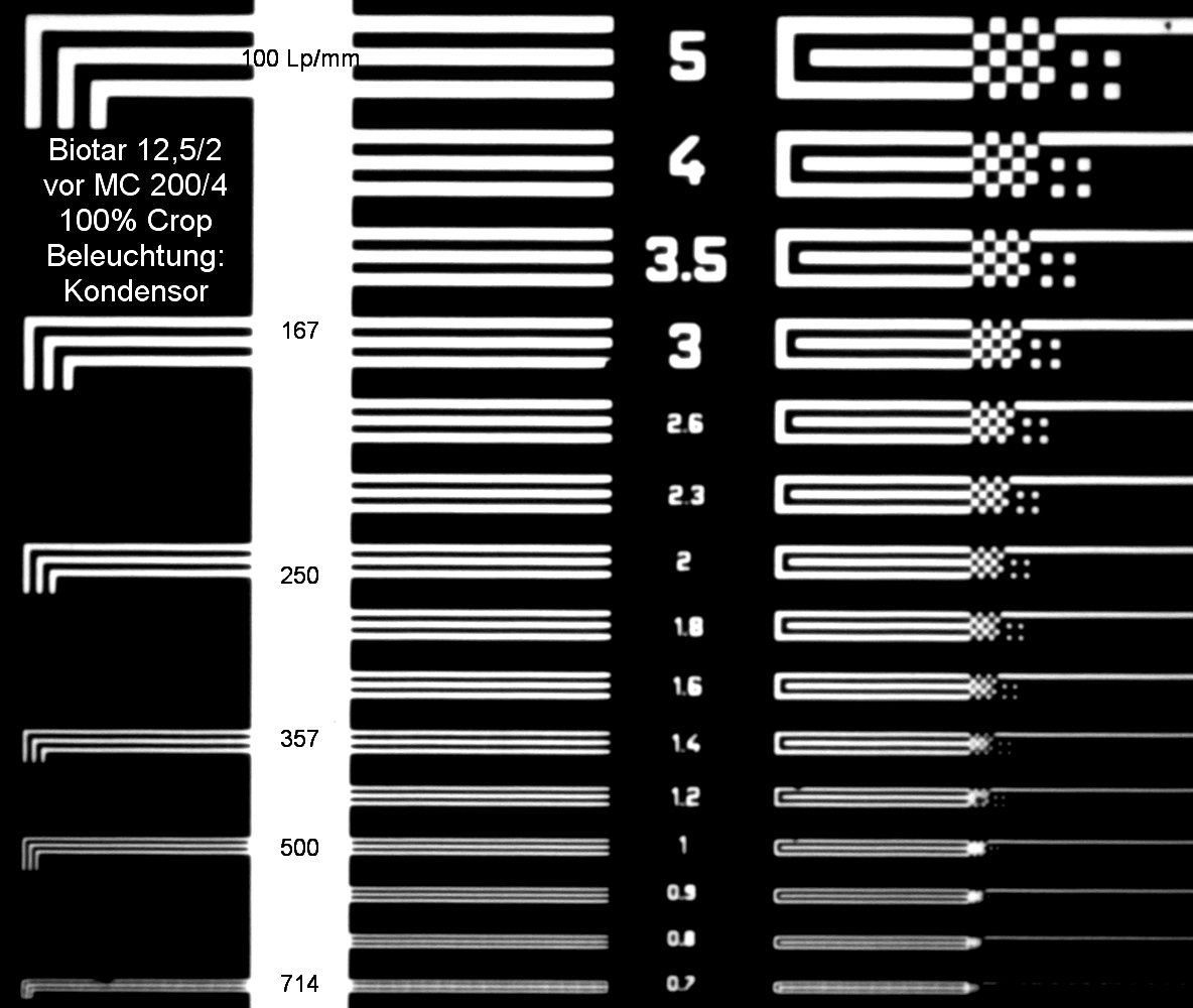

Nachtrag:
Die volle Leistung des Zeiss Biotar 12,5mm/2 zeigt sich, wenn man es retro vor das Minolta 200mm/4 schraubt und die Vorlage in Durchsicht durch einen Kondensor beleuchtet.
Der Abbildungsmaßstab beträgt 16:1. Da kann man dann schon von Mikrofotografie sprechen.
Und noch die Aufnahme mit Kondensorbeleuchtung, umgewandelt in schwarz/weiß mit Rot-Unterdrückung und Kontrasterhöhung:
