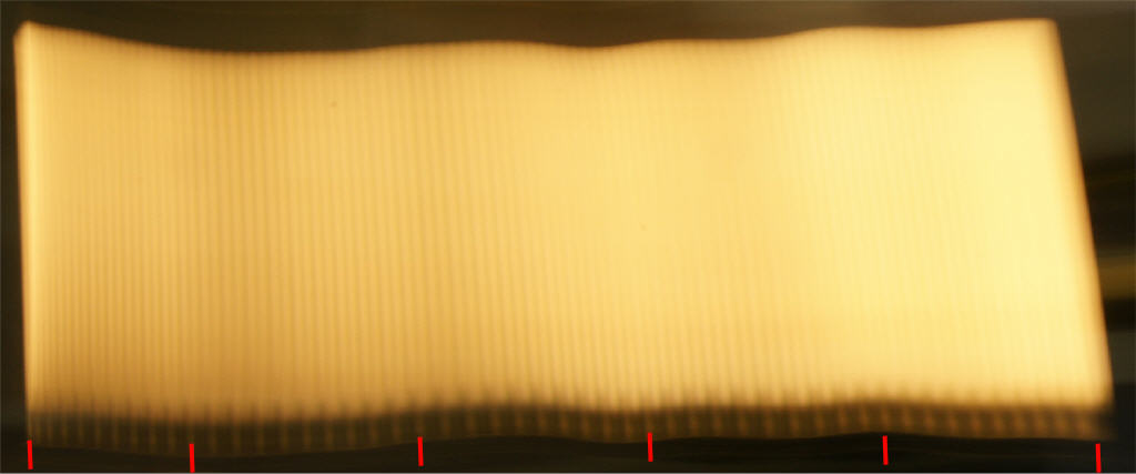

Hallo Micha,
ich habe leichte Zweifel, ob die Verwendung einer Neonröhre für Belichtungstest mit diesen Zeiten geeignet ist. Ich habe eine Neonröhre mit 1 sec belichtet und die Kamera dabei verzogen:
Wie man sieht, flackert die Lampe genau 50x pro Sekunde. Wenn man ab 5 Wellen von einer etwa gleichmäßigen Beleuchtung ausgehen würde, wäre 1/10 sec die kürzeste Zeit, die man mit dieser Beleuchtung messtechnisch auswerten dürfte. Je kürzer die Zeit wird, um so mehr hängt das Messergebnis vom Zufall ab. Wenn die Hell- und Dunkelphasen der Lampe gleich lang wären (das sind sie sicher nicht), dann könnte man mit allen Zeiten kürzer als 1/100 zufällig einen Zustand "Licht an" oder "Licht aus" erwischen. Eine prozentgenaue Auswertung macht also nachgewiesen keinen Sinn.
Nach meiner Überzeugung reicht der visuelle Vergleich der Histogramme, solange sie sich nicht allzu sehr mit ihrem Hauptausschlag am Rand bewegen.
Bei der Auslösung mit 1/60 (A700) vermute ich noch eine kleine Verschiebung gegenüber der 1/15, die aber für Belichtungsreihen keine Rolle mehr spielt.
Gottlieb
