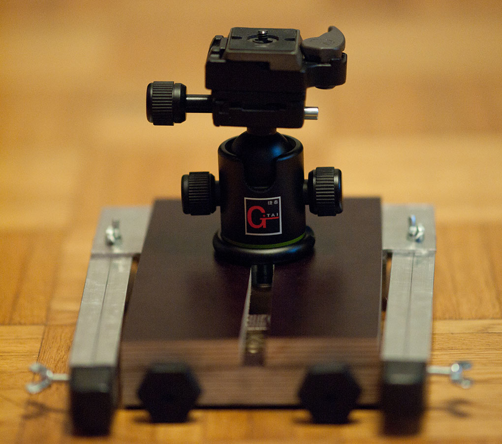

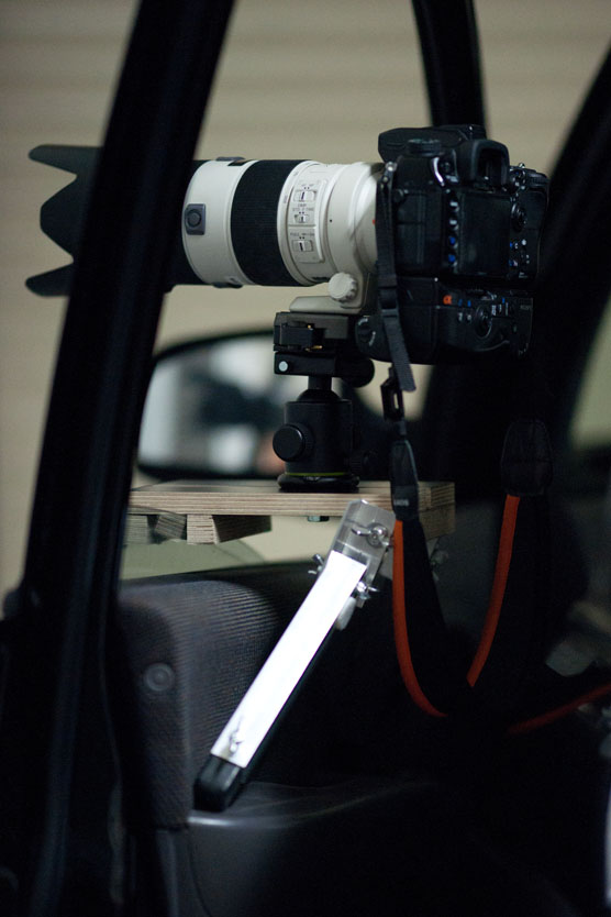

DIY Auto- Scheibenstativ
Tiere sind an Autos gewöhnt.
Ein Autostativ (Besser Scheibenstativ) erlaubt es dicke Objektive in Position zu halten, also eine tolle Sache. Trotzdem ist es mir fast wie schuppen aus den Augen gefallen, als ich gelesen habe das man dafür 200-400 € hinblättern soll!
Ein Bohnensack auf offenem Fenster ist möglich, aber wenig komfortabel.
Meine Lösung erlaubt den Bohnensack gemütlich zu verwenden oder einfach einen Stativkopf aufzuschrauben.
Materialkosten ca. 20€ (Natürlich ohne Stativkopf ^^)
Und das ganze im "Transportstadium"
Wie immer bin ich bei Interesse gerne bereit Fragen zum bau oder sonstiger Art zu beantworten.

ich bin ja nun wirklich auch ein begeisterter Bastler, ein Scheibenstativ gabs aber letzt grad aus Metall beim Walser für 8 Euro. OK, das wird nicht das 70200G tragen, dafür isses aber auch billiger
Ich will die Stimmung und den Selbstbau keinesfalls vermiesen, soll nur als Tip für diejenigen sein, die ein echt kleines, günstiges Scheibensativ suchen.

Ich kenn eins von Hama oder so. Das ist eine Klammer auf der Scheibe und oben ein gewinde. Kostet um die 22€ glaube ich. Da es aber nur auf der Scheibe sitzt bin ich mir recht sicher das die scheine es einem übel nimmt wenn man da ordendlich belastet und dann auchnoch das ganze Torsionskräften aussetzt ^^
Wäre cool wenn du das Waliding gerademal verlinken könntest! hab es nicht gefunden
ps: die Stimmung machst du keinesfalls kaputt! Ich hab immer sehr viel freude an meinen Bauten, besonders wenn sie dann wirklich so stabiel funktionieren wie dieses.
Hab heute noch was beim ausziehbaren Bein verbessert, so das die Klemmung nun perfekt funktioniert und nicht das Profiel einfach nur mit der Schraube eingeklemmt wird (nun ist noch ein U förmiges Stahlblech mit verbaut).

Ich habs mir mal bestellt und es macht einen sehr robusten Eindruck. Ich würde damit keine Langzeitbelichtungen machen, brauche es eher als Verwacklungshilfe bei Teleaufnahmen.

Huiii okay .. also so wie die Hama klammer ^^
das wäre mir nicht sicher genug, weil die Hauptlast ja wirklich auf der Scheibe liegt.
Naja okay ... wenn man keinen Kopf drauf macht den man drehen kann *G*
