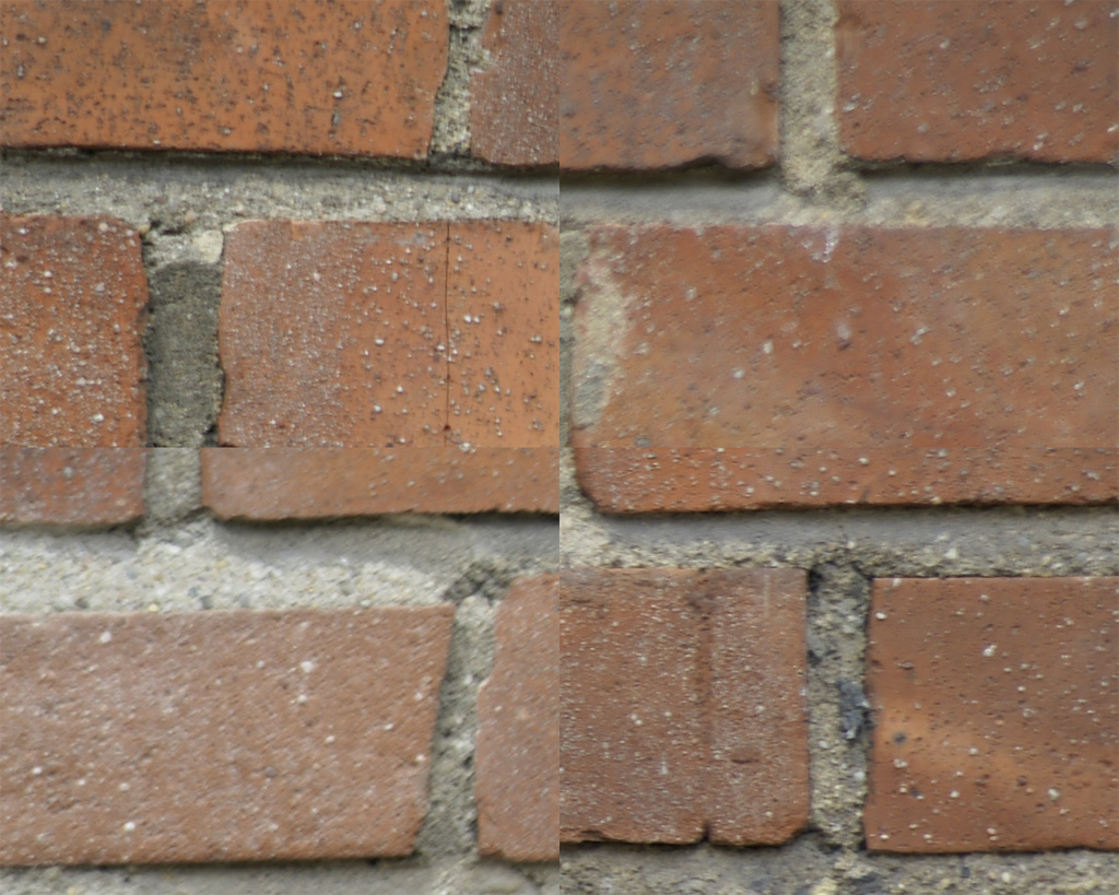

so,... ich habe jetzt alle 4 Ecken des Bildes gecropt und aneinander gesetzt zu einem neuen Bild
hier ist das Ergebnis ,..... was meint ihr ???
oben links und unten rechts die ausschnitte sind schärfer oder?

Links oben ist deutlich schärfer als der Rest. Die Crops stammen alle aus dem gleichen Bild ?
Falls ja, dann war entweder die Kamera doch nicht genau genug planparallel ausgerichtet oder (wenn sie das war) das Objektiv ist deutlich dezentriert.
An sich sollte die Randunschärfe (soweit sie überhaupt so deutlich ist) in allen vier Ecken etwa gleich stark ausfallen.
