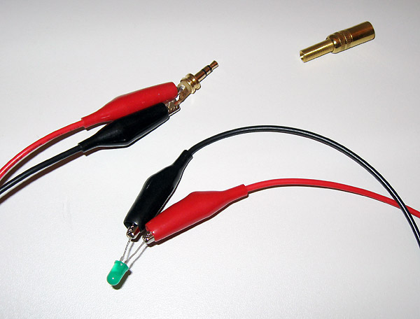

Die Messung des Vorblitzes ist durch die folgende, verblüffend einfache Installation möglich:
-PC mit Soundkarte und Mikroeingang
-Audio-Aufnahmesoftware
-3,5mm Klinkenstecker, 2 Kabel, eine LED
Die LED wird einfach an den Mikroeingang angeschlossen. Die Lichtblitze werden von der LED registriert und "hörbar" gemacht. Mikro-Verstärkung +20dB einschalten, Mikro-Lautstärke jeweils passend (bei mir ca. 50%) drehen, aber so, dass die Lautsprecher nicht darunter leiden. Polarität: ausprobieren! Meine LED glimmt ganz leicht bei richtiger Polarität. Die LED wird aus der Nähe angeblitzt - das Ganze kann man mit einer Audio-Software aufzeichnen.*

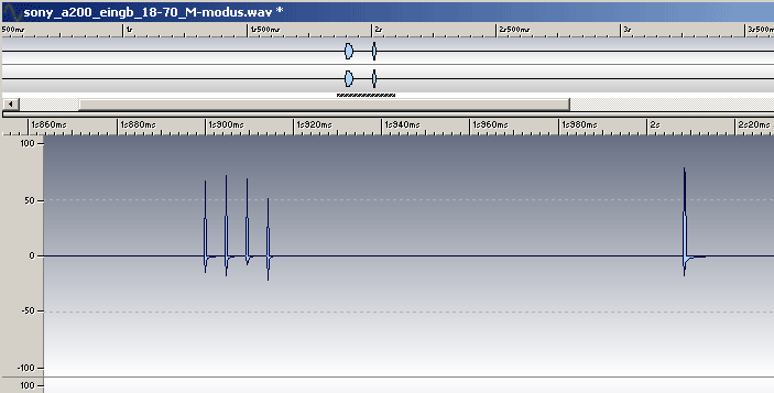

Man kann auf der vergrößerten Darstellung der Wave-Aufnahme die Blitze als Peaks deutlich erkennen. Toller Nebeneffekt: es ist möglich die genaue Dauer zwischen Vorblitz und Hauptblitz zu bestimmen! Mit einer Aufnahmefrequenz von 44.100Hz ist die Messgenauigkeit sogar sehr hoch. Hier nun die Ergebnisse:
Sony Alpha 200, eingebauter Blitz, Auto-Modus:
Sony Alpha 200, eingebauter Blitz, P-Modus:
Sony Alpha 200, eingebauter Blitz, A-Modus:
Sony Alpha 200, eingebauter Blitz, S-Modus:
Sony Alpha 200, eingebauter Blitz, M-Modus:

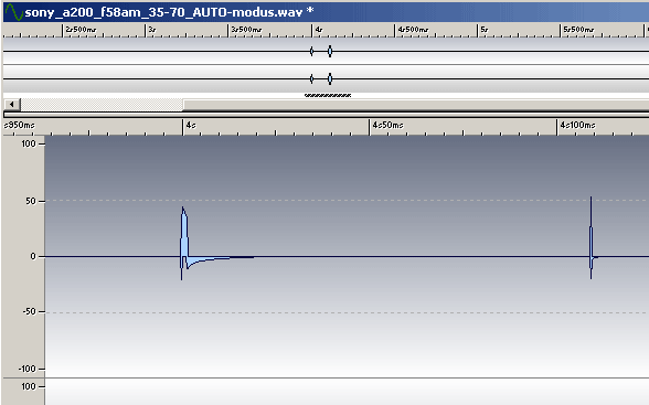

Neue Erkenntniss: der interne Kamerablitz der Alpha 200 gibt nicht nur einen, sondern gleich 4 schwache Vorblitze in einer sehr schnellen Abfolge ab. Wie man an der Aufnahme gut ablesen kann, liegen zwischen dem ersten Vorblitz und dem Hauptblitz 120ms. Mit montiertem F58AM ist die Vorblitzzeit identisch, allerdings gibt es nur noch einen Vorblitz.
Sony Alpha 200 mit F58AM, Auto-Modus:
Sony Alpha 200 mit F58AM, P-Modus:
