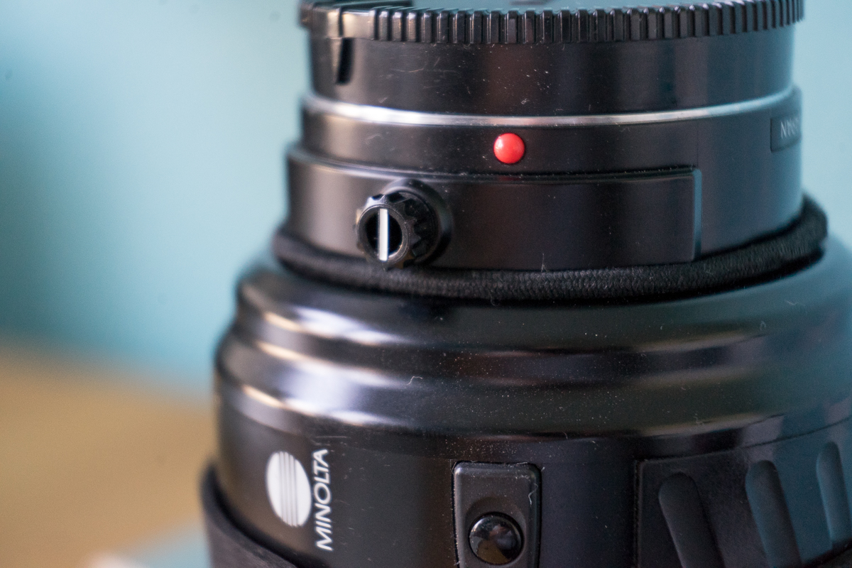

Aus praktischer Erfahrung: Schwarze dicke Haargummis gehen sehr gut.
Ich habe zur Befestigung meiner Moosgummi-Gegenlichtblende am MAF500F8 eh immer da hinten einen drumherum (bei Nichtbenutzung).
Und als am Filterhalter der Knopf mal abgebrochen war, hat ein solcher Haargummi ohne Problem auch die Filterschublade bei Nutzung festgehalten.
