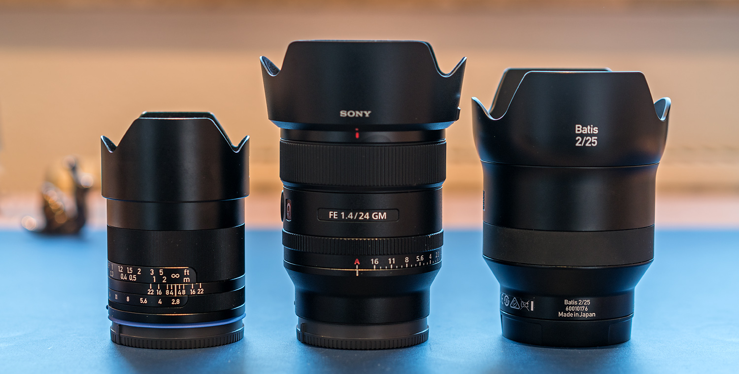

Mein Sony FE 24mm/1.4 GM ist angekommen.
Wow, was für ein Objektiv. War das Batis vor 3 Jahren schon ein Traum von Objektiv, von dem man früher wirklich nur träumen konnte, kann das GM das tatsächlich noch mal etwas toppen. Aber es ist, natürlich, auch nicht perfekt und nicht ohne Schwächen.
Es ist etwas größer und schwerer als das Batis, klar, eine Blende lichtstärker, aber es ist noch problemlos praktikabel händelbar und auf keine Fall kopflastig an der A7RII. Als Ergänzung, ausser Konkurrenz, noch mein Lieblingsweitwinkel der letzten Jahren, das Loxia 21mm

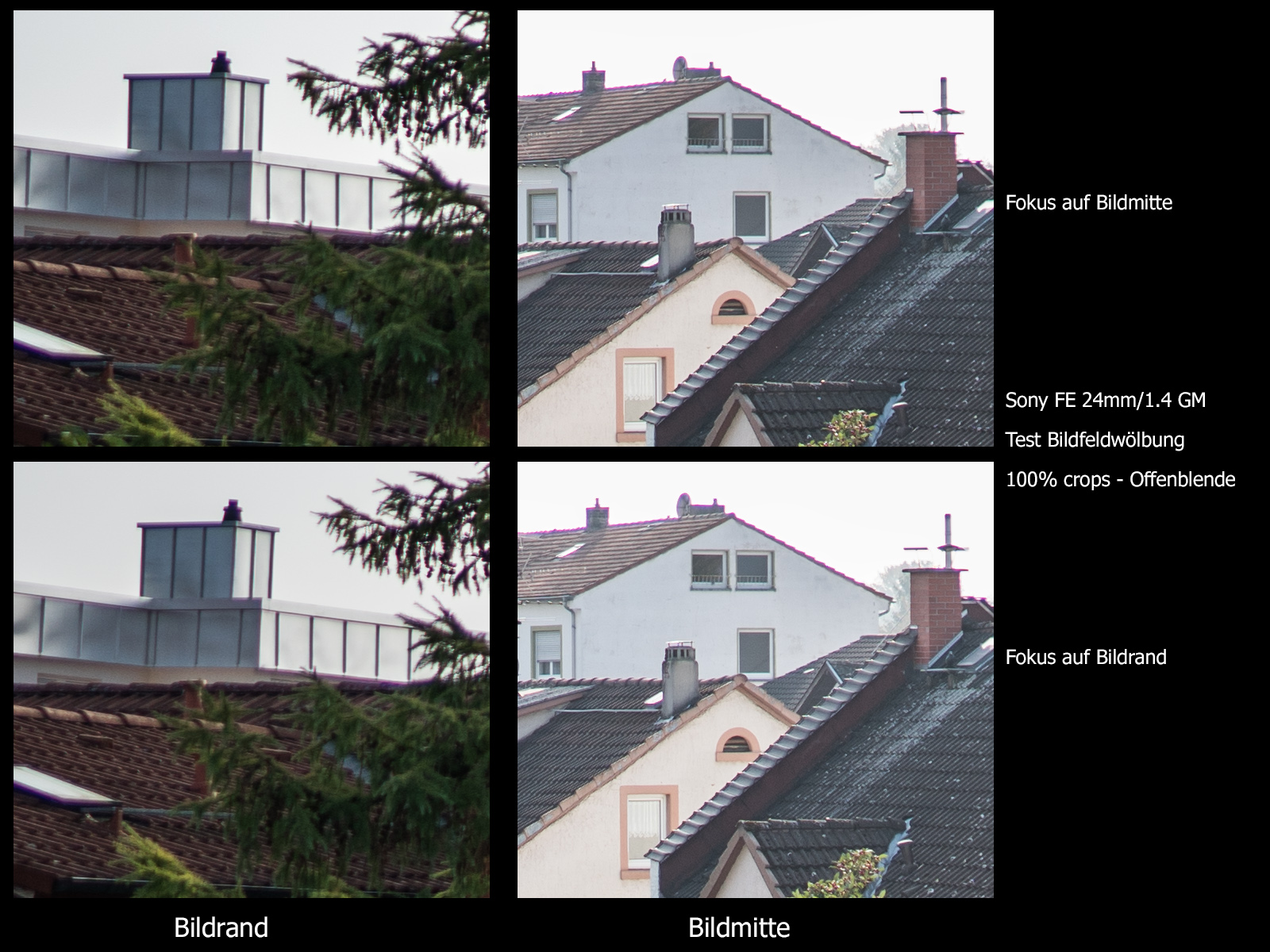

Bildfeldwölbung:
Ich kann keine nennenwerte Bildfeldwölbung erkennen. Testmotiv nahe Unendlicheinstellung.

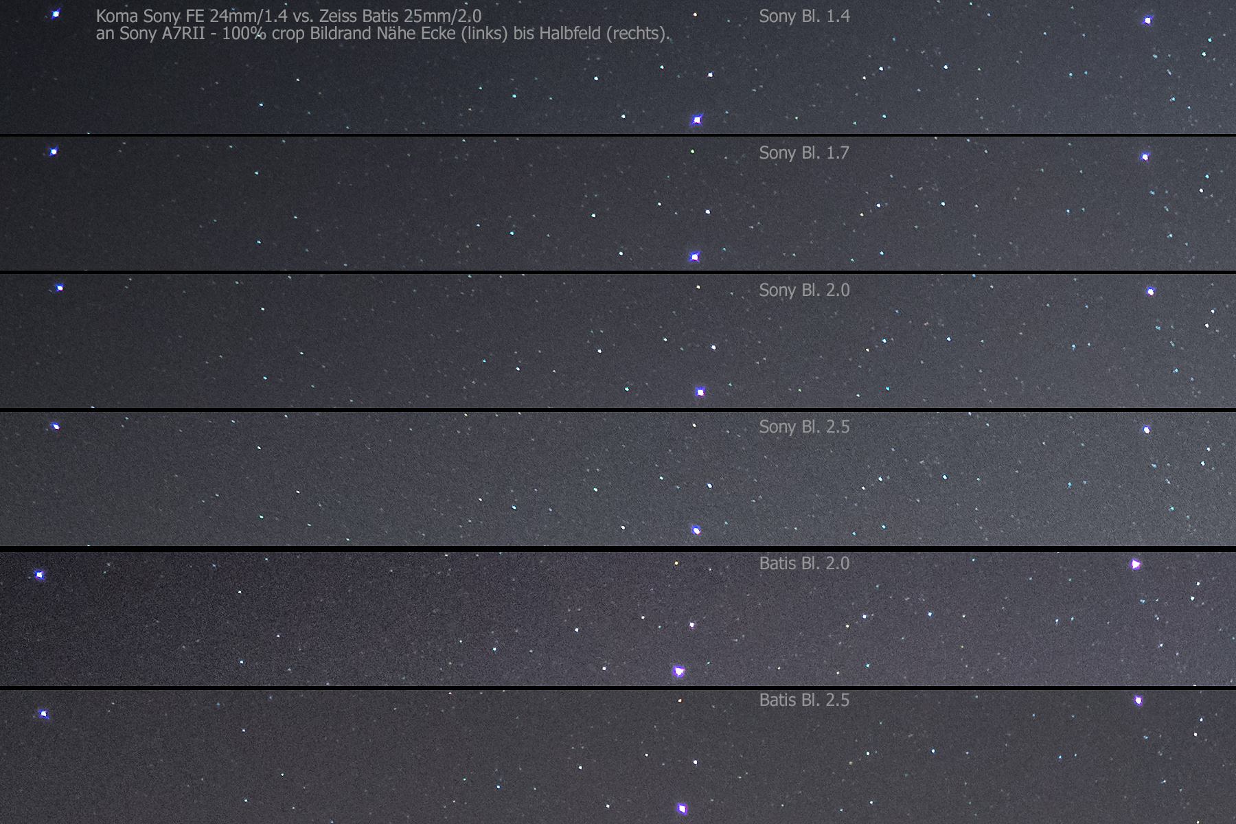

Das ist der erste Eindruck. Nachtaufnahmen, Blendensterne, Flare- und Komavergleich folgen natürlich noch.
