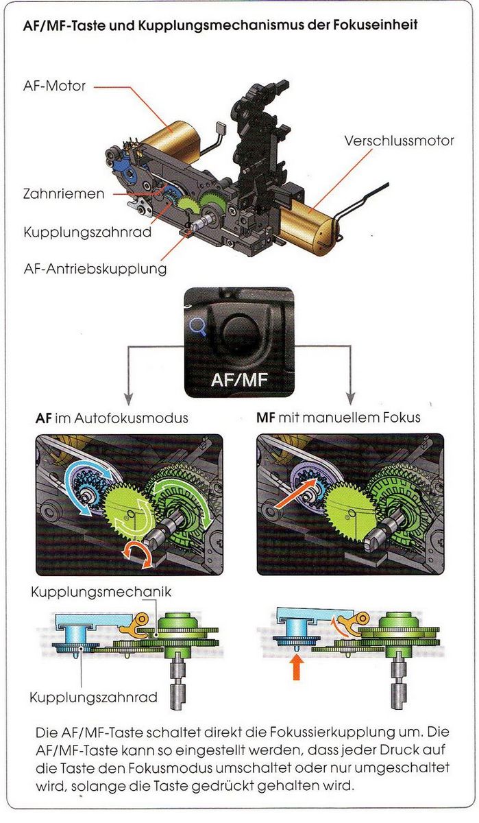

→ Bild in der Galerie
Der Motor läuft, aber du hörst kein Klacken der Kupplung.
Also sind Motor und Riemen noch ganz, aber die Kupplung reagiert nicht.
Vielleicht klemmt sie nur, möglicherweise ist die elektrische Ansteuerung defekt.
Da du selbst dort nicht herankommst, muss sie zur Werkstatt.
Da du sie gerade erst gekauft hast, muss aber der Verkäufer sie eigentlich zurücknehmen, weil er ein defektes Gerät verkauft hat.
