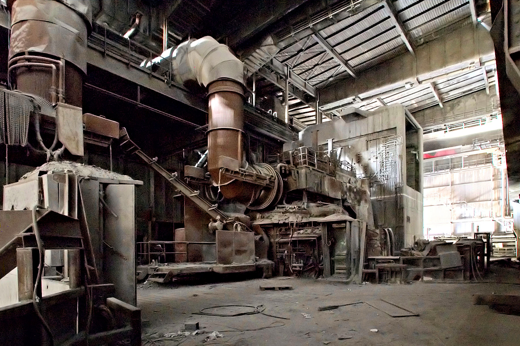

Lichtstärke ist für Lost Places völlig überbewertet. Das hier ist mit dem Tamron 14mm/2,8 gemacht:
Belichtungszeit war 30 Sekunden bei f/8. Mit Offenblende f/2,8 wäre ich auf vier Sekunden gekommen und hätte trotzdem immer noch ein Stativ gebraucht. Da kann ich auch genausogut abblenden, bzw. hätte es ein weniger lichtstarkes Objektiv auch getan.
