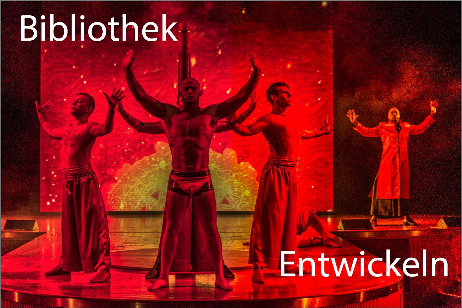

Hallo zusammen,
ich habe gerade gesehen, dass ein Bild in der Bibliotheksansicht von Lightroom farblich anders aussieht als im Entwicklungsmodus. Häh???
Aufgefallen ist mir das nur, weil ich nach der Entwicklung direkt exportieren wollte. Das Bild ist zwar etwas extremer entwickelt, aber wie kann das denn sein? Sowas hatte ich ja noch nie.
Wenn ich das exportierte Bild in der Windows Bildanzeige öffne, sieht das Bild leider auch nicht so aus, wie es entwickelt hatte.
Wenn das jetzt ein bekannter Lightroom-Bug ist, wie geht man damit um? Ich will das Bild in den Farben, wie ich es entwickelt habe.
Um euch das mal zu verdeutlichen habe ich zwei Screenshots gemacht und (links|rechts) zusammengefügt. Ich hoffe, dass man das auf dem Bild erkennen kann. Während das Bild in der Entwicklung noch leicht orange leuchtet ist das Endergebnis ein wenig bläulich geraten.
→ Bild in der Galerie
Mein Monitor ist mit Spyder4Pro kalibriert. Das Bild hatte ich vorab schon während des Urlaubs auf einem Laptop bearbeitet, dessen Bildschirm nicht kalibriert ist. Einen Unterschied kann ich dort auch, aber nur in der Helligkeit, erkennen.

Alt 16.11.2015, 06:25   #2
Alison
Registriert seit: 05.04.2007
Ort: Aachen
Beiträge: 2.759
Softproof im Entwicklungsmodul an?
It's not a game anymore.

Alt 16.11.2015, 06:39   #3
amateur
Registriert seit: 01.10.2005
Ort: Region Hannover
Beiträge: 7.726
Kamera auf AdobeRGB eingestellt, Export in LR in sRGB? Oder genau anders herum?

Alt 16.11.2015, 07:29   #4
Kurt Weinmeister
Registriert seit: 06.03.2015
Beiträge: 4.853
Also ich kann da jetzt keinen Unterschied erkennen.
Wenn Du es in Raw aufgenommen hast, ist es egal, welches Farbmodell Du in der Kamera eingestellt hast.
Wie sieht denn das Bild bei Dir im Browser (also dieses Forumsbild) bei Dir aus?
Und welches Farbmodell hast Du für den Export benutzt?
Alt 16.11.2015, 09:29   #5
Karsten in Altona
Registriert seit: 02.08.2009
Beiträge: 4.739
Die Rottöne sind unterschiedlich. Rechts ist etwas orangener. Also, wenn alles Lr-Einstellungsartige ausgeschlossen werden kann, dann könnte es auch einfach daran liegen, dass das Licht rot ist. Das ist die problematische Farbe für den Sensor und Unterschiede im Lichtwinkel (weiss nicht, wie ich es besser sagen soll) und womit sich das Licht sonst noch so mischt, treten sehr früh zu Tage. Kann man sehr gut auch testen, wenn man Mal ein rotes Auto fotografiert. Da ist dann von Orange bis Violett alles drin, je nachdem wie der Lack sich gerade so ins Licht dreht.

Alt 16.11.2015, 09:30   #6
Windbreaker
Registriert seit: 01.11.2010
Ort: Vörstetten
Beiträge: 6.850
Hast du zufällig das neue Update Windows 10 gemacht ? Dann mußt du in den Einstellungen den Bildschirm neu kalibrieren, dann ist der Gelbstich wieder weg. Hatte ich auch gerade.
Alt 16.11.2015, 10:17   #7
Alison
Ort: Aachen
Beiträge: 2.759
Bevor jetzt alles Erklärungsversuche in diverse Richtungen los gehen: kannst du bitte noch einmal genau beschreiben was du gemacht hast und wo die Probleme sind?
Zitat von WildeFantasien Beitrag anzeigen
Hallo zusammen,
Ich habe gerade gesehen, dass ein Bild in der Bibliotheksansicht von Lightroom farblich anders aussieht als im Entwicklungsmodus. Häh???
o.k. wie hast du das verglichen? du kannst in LR nicht gleichzeitig Entwicklungs- und Bibliotheksansicht darstellen, hast du das Bild also erst exportiert und wieder importiert und dann in der Bibliotheksansicht mit dem Raw im Vergleichsmodus angesehen?
Noch einmal: wo ist dir das aufgefallen?
o.k., jetzt vergleichst du es mit der Windowsfotoanzeige - oben ging es noch darum dass das Bild innerhalb von LR unterschiedlich dargestellt wurde. Treten wirklich beide Effekte auf?
Wovon Screenshots?
Der Unterschied zwischen Laptop und Monitor ist wieder eine andere Baustelle.
Alison ist offline   Mit Zitat antworten
Alt 16.11.2015, 10:18   #8
Alison
Ort: Aachen
Beiträge: 2.759
Ich sehe da auch einen deutlichen Unterschied zwischen den beiden Bildteilen.

Alt 16.11.2015, 10:36   #9
BadMan
ehemaliger Moderator
Registriert seit: 19.05.2004
Ort: Jüchen-Otzenrath
Beiträge: 11.408
Frage an Diejenigen, die einen Unterschied sehen (ich sehe nämlich auch keinen).
Welchen Browser benutzt Ihr und ist dieser farbmanagementfähig?
Möglicherweise ist in dem Foto ein Farbprofil hinterlegt, welches mit eurem Browser nicht interpretiert werden kann.
Leider fehlen in dem Bild die Exifs, die würden möglicherweise helfen.
edit: Ich glaube, ich habe gerade Blödsinn geschrieben. Es ist ja ein Bild, also sollten ja beide Teile dasselbe Farbmanagement haben.
Aber möglicherweise ist es trotzdem ein Problem des TO beim Betrachten der Bilder.

Alt 16.11.2015, 10:47   #10
Alison
Ort: Aachen
Beiträge: 2.759
Der Schirm vor dem ich gerade hocke ist nicht für Bildbearbeitung gedacht und recht brutal in der Bildaufarbeitung - gerade deshalb sieht man Unterscheide gut, die ich auf meinem zu Hause eher nicht sehen würde.
