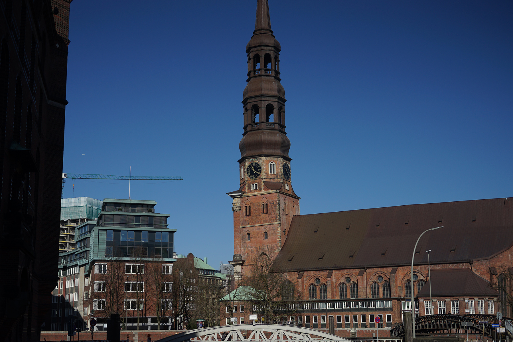

Der Fokus lag auf der Uhr vom Kirchturm:

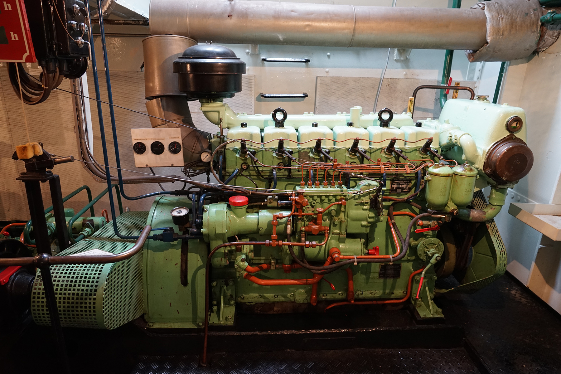

Noch ein paar Bilder und ein Ausschnitt vom Mövenbild
Mit der A6000 24 (36) mm 1/5 und Offenblende bzw. 240 (360) mm 1/13 und Offenblende

Der AF ist bei etwas mageren Lichtverhältnissen mit der A7MkII nicht der schnellste und treffsicherste. Deutlich besser läuft das mit der A7s in der selben Situation.
Das Objektiv ist gut bis sehr gut verarbeitet und fast sich sehr wertig an, der Zoomring läuft recht straff so wie es sich gehört.
Erste optische Vergleichsaufnahmen an der 7MkII am normalerweise schlechten langen Ende zeigen erstaunlich gute Resultate, durchaus im Bereich eines Tamron 70-300/5,6 USD. Dies hat mich etwas überrascht, ich hätte das Sony grade am langen Ende schlechter eingeschätzt. Mit einem 70-200/4 kann es aber nicht ganz mithalten.
