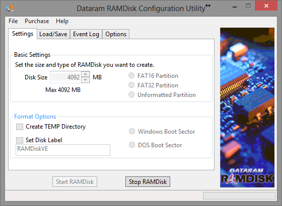

  • Als erstes müsst ihr die Software für die Ramdisk herunterladen. Dies könnt ihr hier tun. Bei der kostenlosen Version ist die Diskgrösse auf maximal 4 Gb beschränkt. Zum testen sollte dies jedoch ausreichen
  • Wenn ihr die Datei herunter geladen habt, die Datei ausführen und die Software installieren.
  • Nach der Installation Solltet ihr im Startmenü den Eintrag RamDisk Configuration Utility vorfinden. Dieses Programm ausführen.
  • Hier könnt ihr nun festlegen, wie gross die Disk sein soll. Zusätzlich wählt ihr hier Unformatted Partition wie im Bild zu sehen.

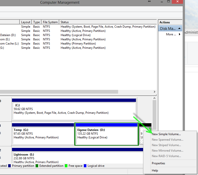

  • Nach der Installation muss die neue Disk noch eingerichtet werden. Dazu in der Systemsteuerung auf die Verwaltung gehen und dort in die Computerverwaltung wechseln. Hier wie im Bild zu sehen das Disk Management anwählen.
  • Hier sollte nun eine Disk zu sehen sein, welche noch keinen Laufwerksbuchstaben und Dateisystem zugeordnet hat. Auf diese Disk macht ihr einen Rechtsklick und wählt neues einfaches Laufwerk.
  • Dadurch öffnet sich ein Assistent in welchem ihr als erstes die Grösse festlegen müsst. Automatisch ist die maixmale Grösse angewählt, deshalb kann dies so bestätigt werden.

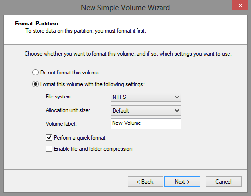

  • Zum Abschluss muss noch das Dateisystem auf NTFS gestellt werden. Wer will kann noch einen Namen vergeben.
  • Anschliessend kann man seine Einstellungen noch einmal begutachten, bevor die Disk erstellt wird.

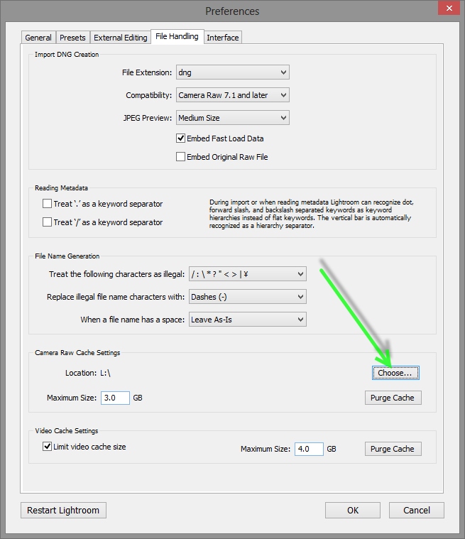

  • Als letztes muss in Lightroom nun noch der Pfad für den Cache geändert werden. Dies geschieht in den Einstellungen im Tab File Handling.
Damit wäre der Cache auf die Ramdisk ausgelagert. Wenn ihr Lightroom startet, werdet ihr beobachten können, dass immer mehr Dateien auf der Disk abgelegt werden.
