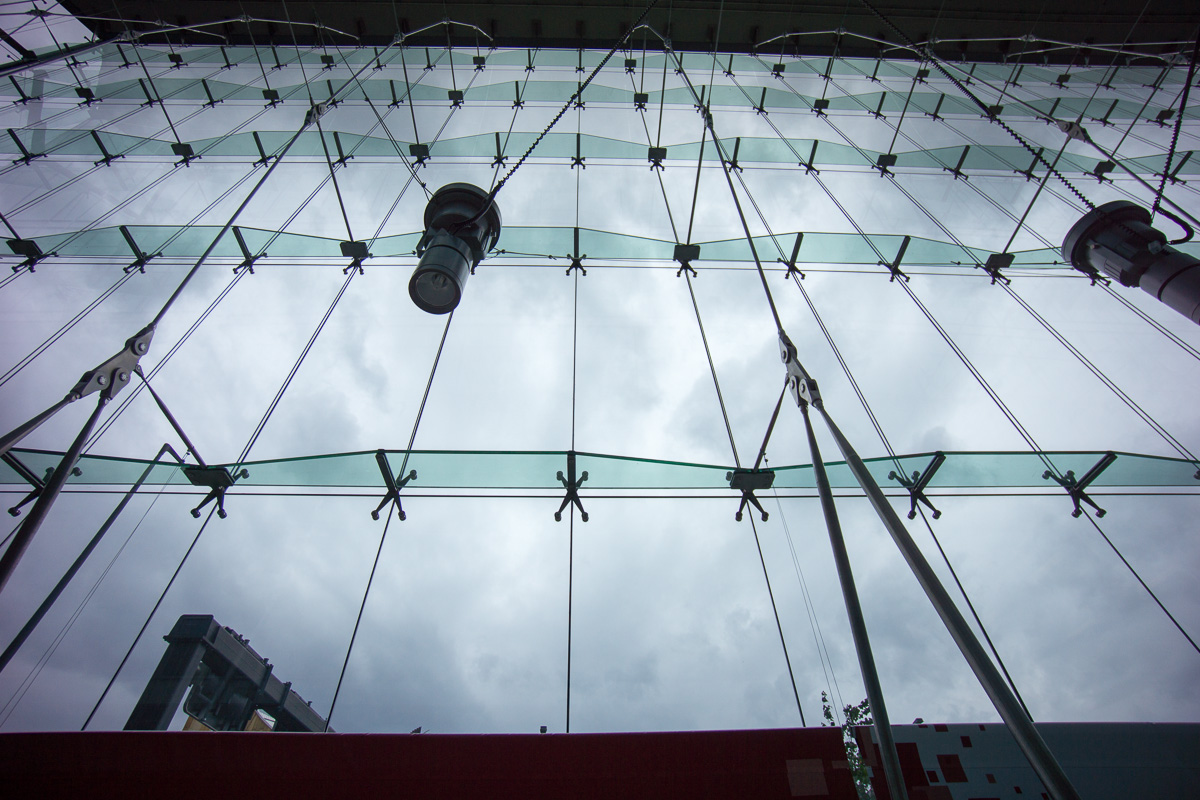

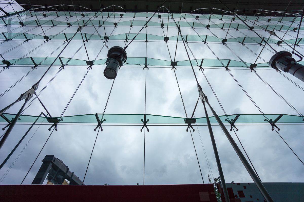

10mm
Bei Offenblende am kurzen Ende haben UWW-Objektive meist Probleme mit der Eckschärfe und CAs. An der NEX7 kommt noch die Problematik mit Farbverschiebungen an den Bildrändern hinzu. Fremdobjektive mit kurzer Schnittweite (Leica) zeigen dies recht heftig.
Das 10-18 zeigt bei 10mm und Blende 4 alle diese Fehler auch:
Der lila Farbstich ist deutlich zu sehen, ebenso die Vignettierung. Die Verzeichnung ist dagegen unaufdringlich, die Schärfe im Grossteil des Bildfelds sehr gut, nur in den äussersten Ecken etwas weich. Hier sehen wir auch ausgeprägte CA's.

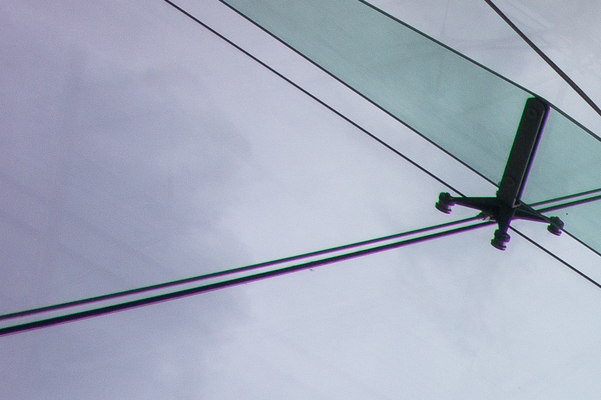

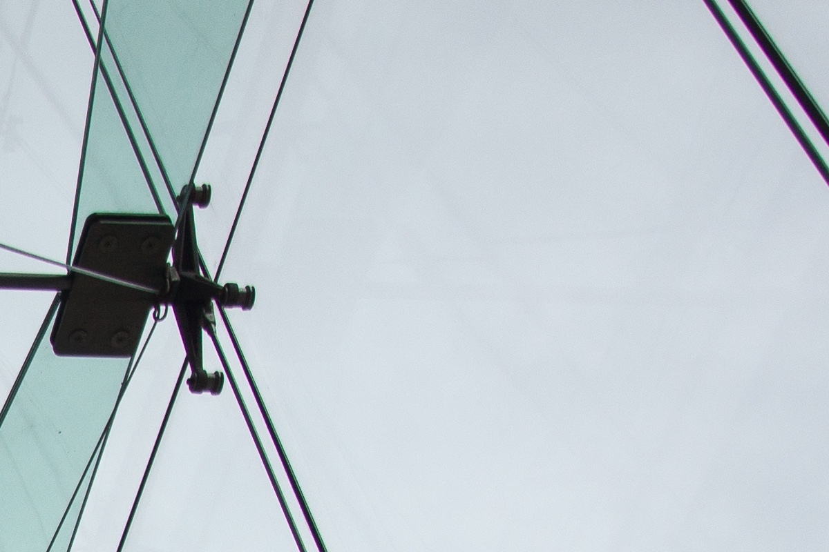

Der 1:1 Eckcrop...
...sieht dementsprechend unschön aus.
Aaaaber, wer in RAW fotografiert, kann mit einem Mausklick das Übel fast komplett beseitigen. Ich habe mir eine Entwicklungsvorgabe erstellt mit Vignettenkorrektur, CA-Korrektur und jeweils hellgrünen Verlaufsfiltern an den beiden Seiten. Cornerfix dürfte hier noch etwas genauer sein, aber fürs Erste funktioniert es ganz gut.
Der Workflow in Lightroom: Bilder importieren - per Metadatenfilter alle Bilder mit dem SEL-1018 mit 10mm Brennweite ausfiltern, alle auswählen, KLICK auf die Entwicklungsvorgabe - fertig.
Das Ergebnis kann sich sehen lassen:
Farbstich und Vignettierung ist verschwunden, das Bild ist vollständig selbst bei höherer Vergrösserung brauchbar. Das ist an der anspruchsvollen NEX7 nicht selbstverständlich. Ich könnte mir vorstellen, dass für JPG-Fotografen die NEX7 eine "farbige" Vignettenkorrektur vornehmen kann, falls Sony in seinem unermesslichen Ratschlusse sich endlich einmal zu einem Firmware Update durchringt...

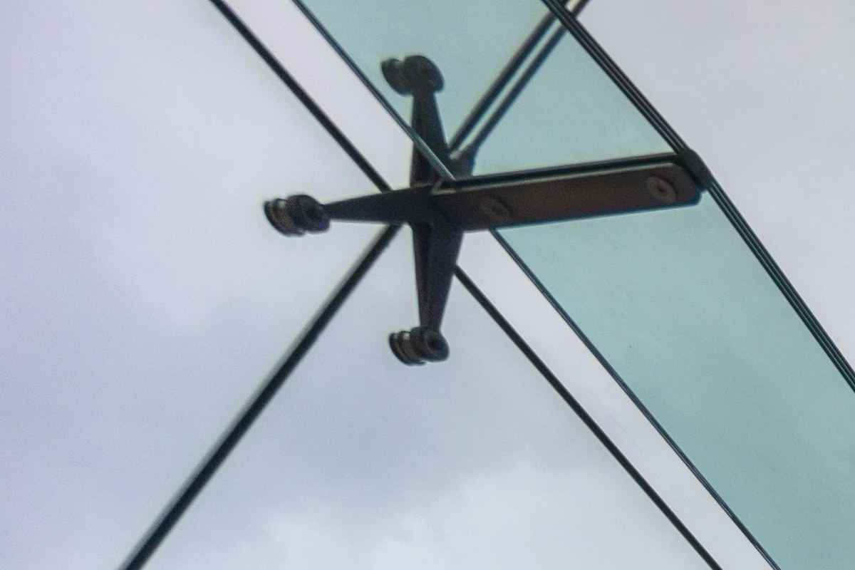

Auch die Ecke sieht nun halbwegs anständig aus.

Ein weiteres Bildbeispiel bei 10mm und Offenblende:
Nicht korrigiert:
Korrigiert:
100% Crop Bildmitte nicht korrigiert
100% Crop Ecke nicht korrigiert
100% Crop Ecke korrigiert

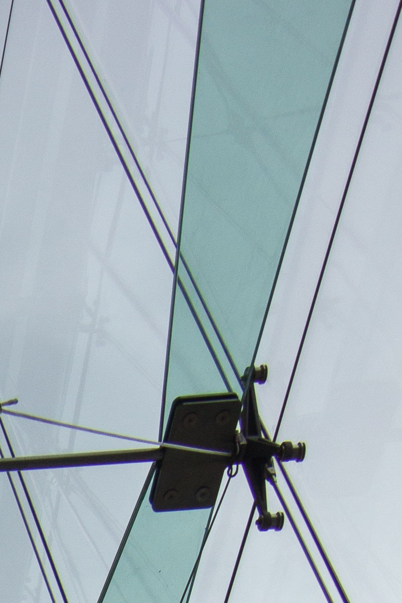

Die Ecke ist nun scharf, aber die CA's sind nicht zu übersehen:
...können aber leicht korrigiert werden:
Die Bildmitte nicht korrigiert:
und korrigiert
ist gleichermassen scharf und brillant.

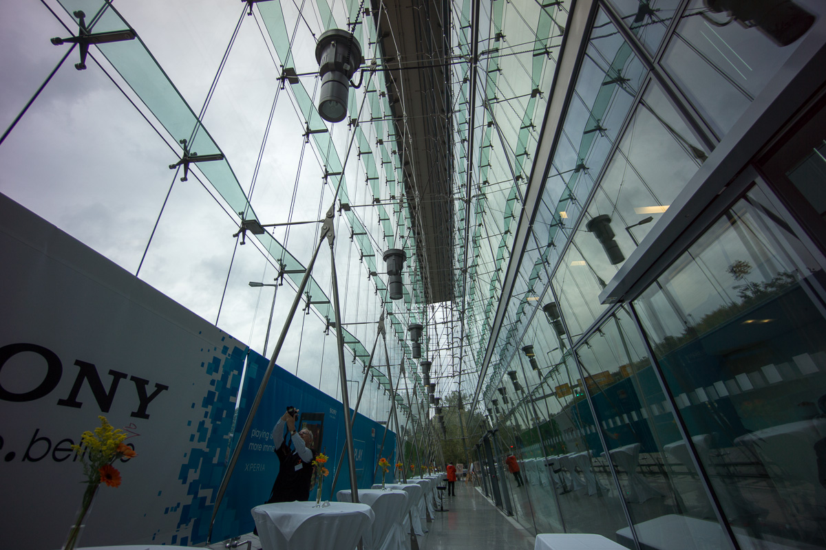

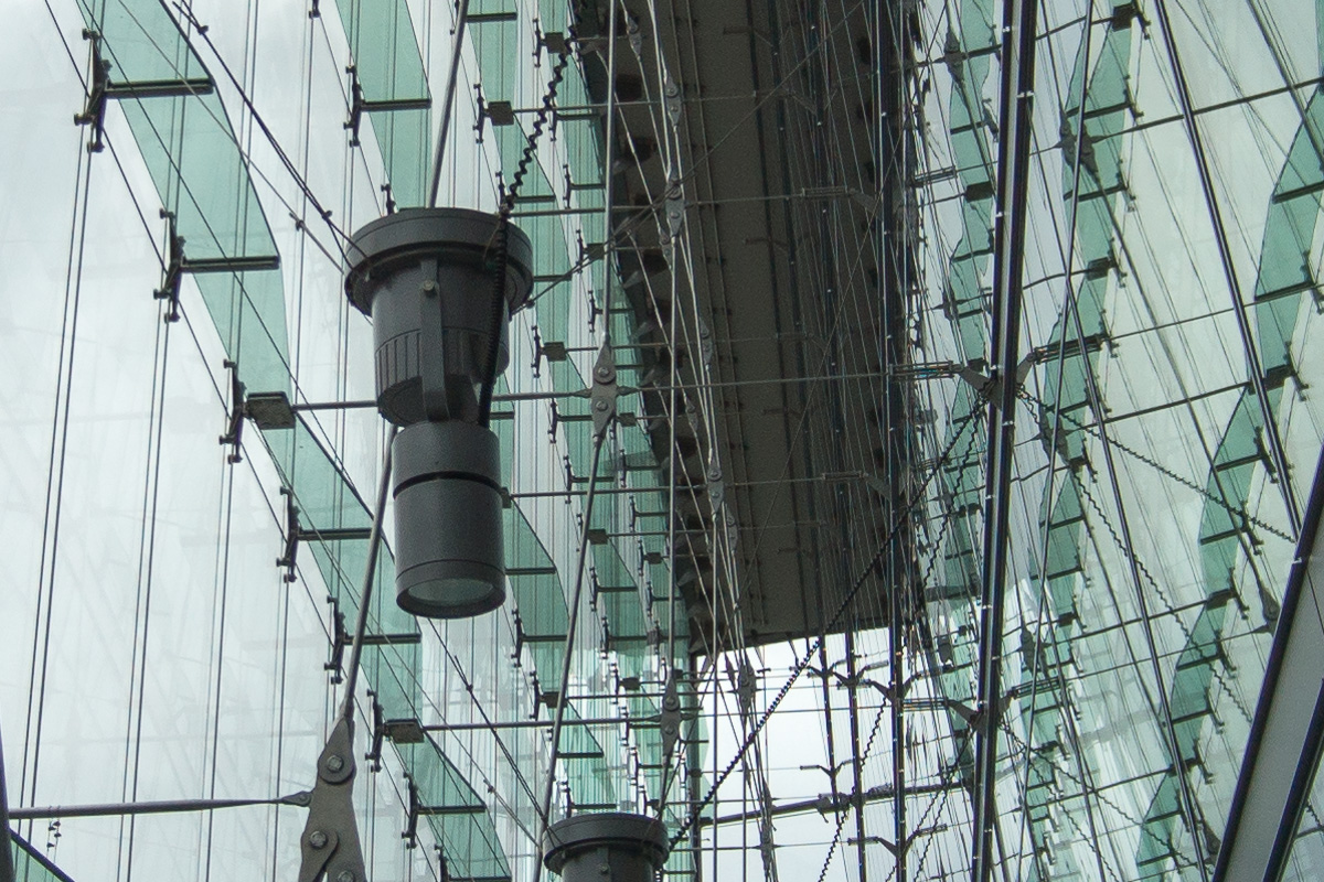

14mm
Bei 14mm ist die Farbverschiebung verschwunden. Die Leistung des Objektivs ist mindestens genauso gut wie bei 10mm.

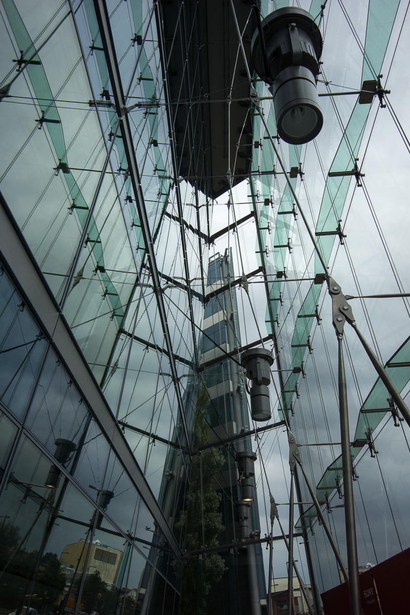

18mm
Auch bei 18mm gibt es keine Farbverschiebung mehr.

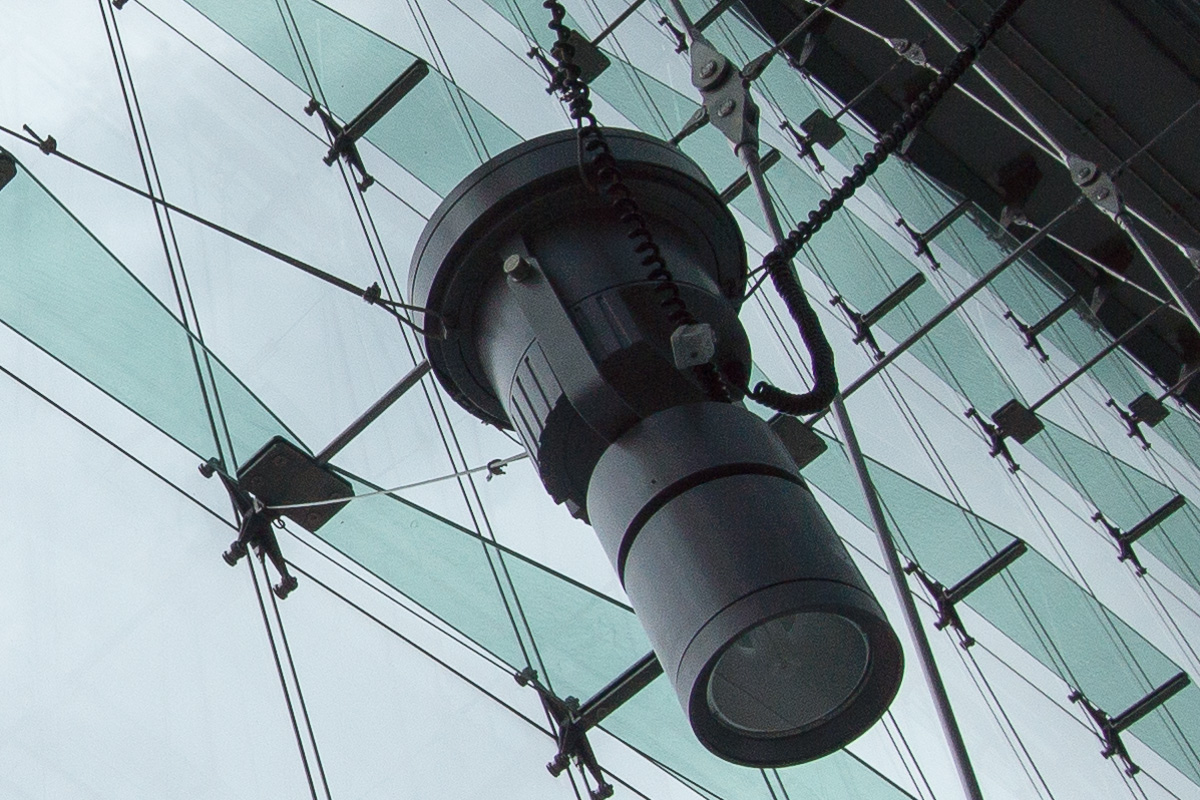

Ein 100% Crop ohne Korrektur:
CAs sind sichtbar, aber leicht zu korrigieren. Die Leistung ist schon bei Offenblende sehr vorzeigbar.

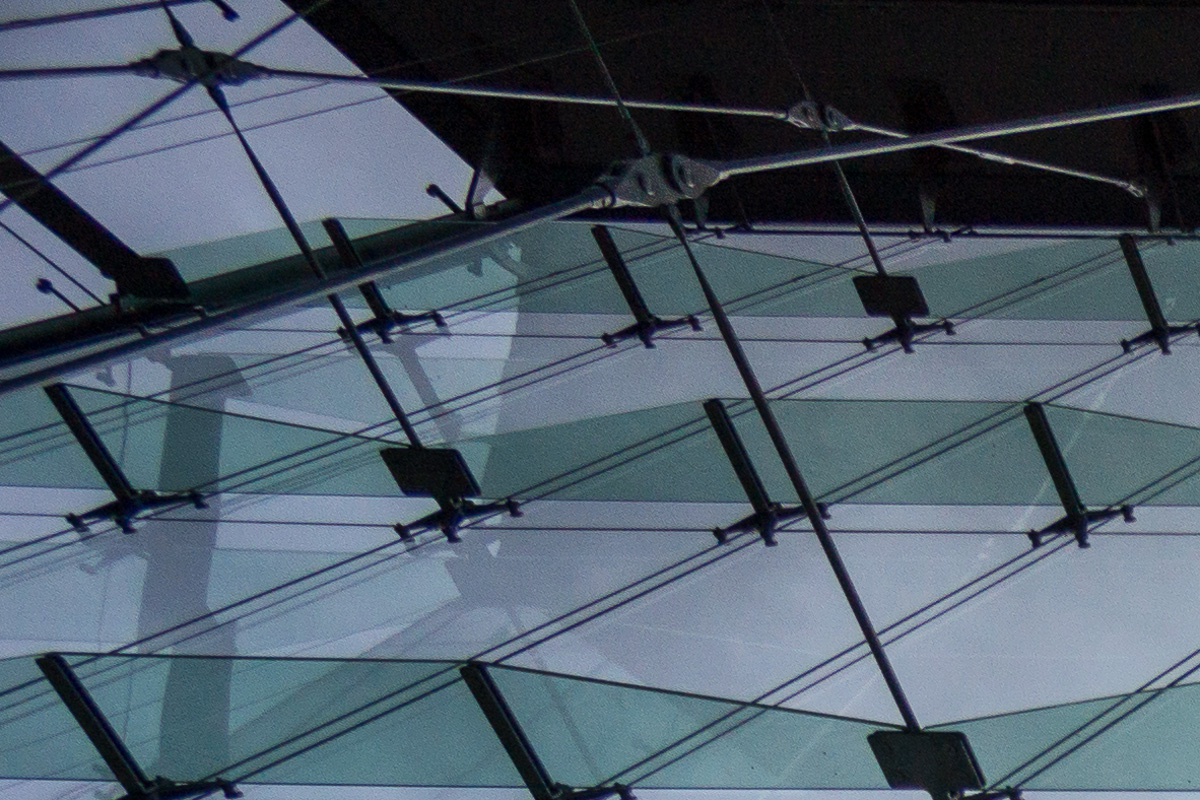

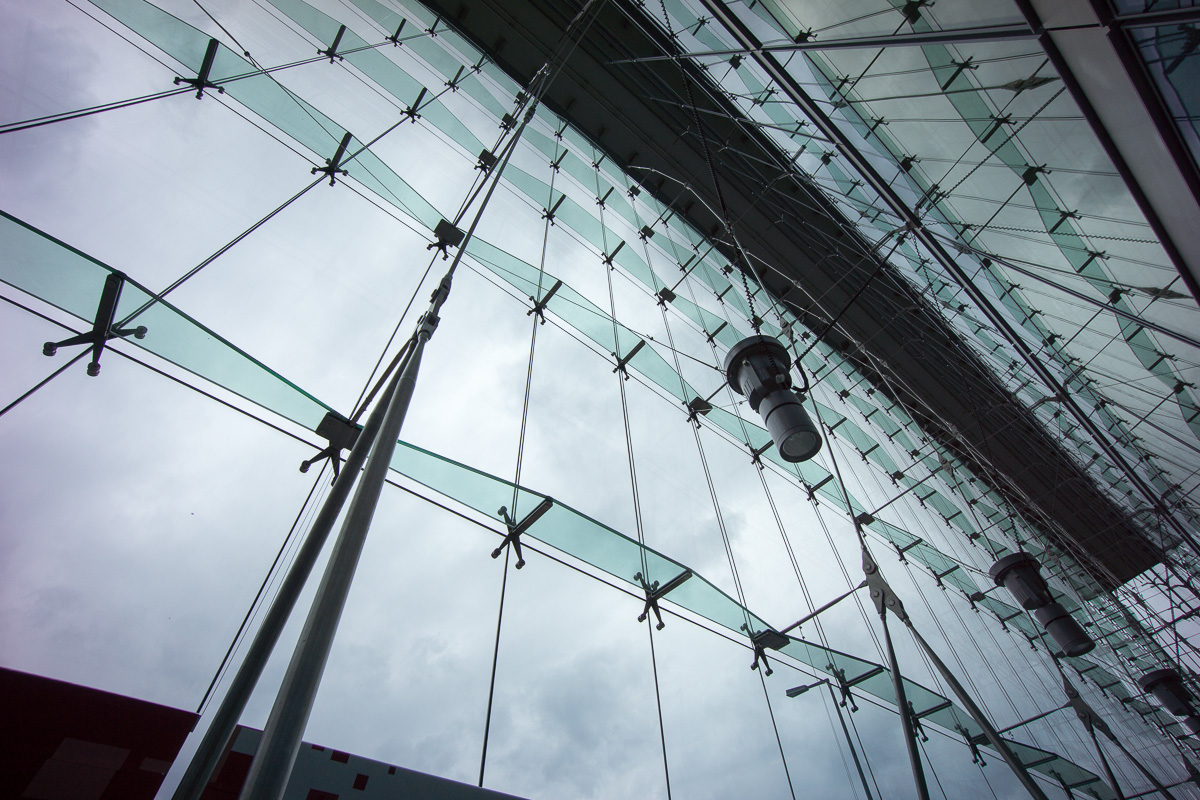

Bei Blende 8 ist keine sichtbare Vignettierung vorhanden, die Leistung ist konstant hoch über das gesamte Bildfeld.
Mittencrop:
Eckcrop:
