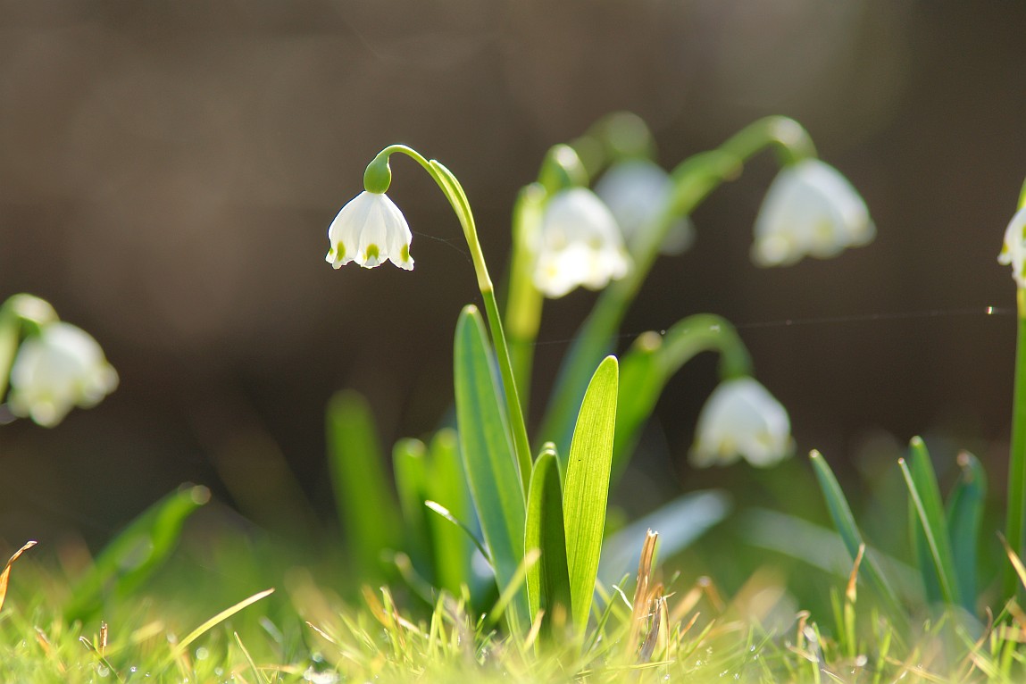

Hallo zusammen,
ich stehe vor einen kleinen Problem, wo ich Euch hier um Rat bitten wollte:
Zum 2ten mal habe ich mich heute mit dem HS 200/2.8 APO plus TC Minolta 2x (TypII) in die Wiese gelegt, habe ein Stativ in Form eines Blumentopfes gebaut, Fernauslöser & SVA brav verwendet... und Schneeglöckchen aus etwa 1,8 m Entfernung fotografiert. Jeweils nur jpg ooc, Einstellungen sollte die Exif- Datei zeigen.

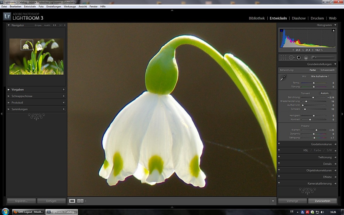

Das Problem: Alle Aufnahmen zeigen (und nur da!) an harten weiß-dunkel- Übergängen starke blaue Ränder. Ich dachte zunächst an CAs, (auch wenn das beim 200er APO eigentlich kaum ein Problem ist?), und habe dann in LR3 festgestellt, dass sich rein gar nichts sich verbessern läßt, wenn man manuell an den CA- Korrekturen dreht.
Einzig der Klarheit- Regler bewirkt, dass der graue Hintergrund und die blau verfärbten Kanten zusammen dunkler werden und sich langsam angleichen.
Welches Phönomen steckt denn hier dahinter?
Software:
- jpg- Komprimierung?? sollte ich raw probieren?
- überfordert der weiss-dunkel Kontrast die jpg-engines? "Überstrahlen"?
(Anm: Der Kontrast an der besagten Übergängen ist so hoch, dass ich bei allen Aufnahmen mehr oder weniger die "Wiederherstellung" benutzten mußte, um mehr Strukturen in die weißen Blütenblätter zu bekommen)
Optik:
- doch CAs?
- der Konverter sollte nicht das Problem sein, ohne TC gleiches Problem.
Sensor, oder...??
zur Illustration hier das ooc-jpg
und die 1:1-Vergößerung in LR3:
Danke für jeden Tipp!
Grüße
Helmut

... schau mal hier --> http://www.photozone.de/sonyalphaff/...200f28?start=1
Sieht schon so aus, wie die dort beschriebenen Longitudinal (Axial) Chromatic Aberrations (LoCA)
Gruß André

Wenn du den unteren Rand der Blüte anschaust, haben die vorderen Blütenblätter rötliche Ränder und die hinteren grünliche. Sieht für mich aus wie LoCAs.

LoCAs
Danke euch beiden!
wenn ich mir den link so ansehe,
Longitudinale CAs scheinen wirklich das Problem zu sein.
weiß denn jemand, wie man per EBV eine Verbesserung erzielen kann
anscheinend wirkt die manuelle CA-Korrektur in Lightroom nur bei Farbquerfehlern...
Grüße
Helmut

das sind ganz klar LoCAs. Versuch es mal mit der CA-Korrektur in deinem Lightroom - eventuell klappt's.
Wenn nicht: Mit dem Korrekturpinsel vorsichtig entsättigen.

ich zitiere mich aus dem von Karten schon verlinkten thread mal selbst:
http://www.sonyuserforum.de/forum/sh...7&postcount=25
Längsfehler bekommt man per EBV nicht weg, die CA-Korrekturen wirken ausschließlich auf den "leicht" korrigierbaren Querfehler. Teilweise verringern diese Korrekturen den Extremfall des Längsfehlers, das sog. "purple fringing", aber die "normal" gefärbten Längsfehler kann kein Programm vom Bildinhalt unterscheiden.
Das 200/2.8APO hat speziell im Nahbereich einen deutlichen Längsfehler. Mit dem 2x-Konverter vergrößerst Du diesen Fehler auf das Doppelte plus die weitere Verstärkung durch die zusätzlichen Linsen des Konverters im Lichtweg.
Der schon gemachte Vorschlag, Zwischenring statt Konverter, dürfte das Problem etwas entschärfen.
Und nimm' mal den Schärferegler etwas zurück ... ich habe den Eindruck, dass an den Kontrastkanten bereits Überschwinger auftreten, die den bei Deinem Bild hier eher noch schwachen (!) Längsfehler hervorheben. Das Bild ist zumindest in der 1:1-Ansicht wie hier zu sehen m.E. bereits überschärft.
Weiterer Ansatz, verringere den Motivkontrast, d.h. weniger-dunkler Hintergrund oder diesen irgendwie aufhellen mit z.B. Reflektoren, diffuses Licht (weißes dünnes Seidentuch zwischen Sonne und Blümchen z.B.). Deine "Rettungsversuche" an den ausfressenden Lichtern verstärken eben auch die Sichtbarkeit aller Bildfehler entsprechend. Weiße Blütenblätter (die im nahen UV oft sehr stark reflektieren, damit die Bienchen die besser finden) bei Sonnenschein vor dunklem Hintergrund sind schon recht anspruchsvoll, wenn noch Struktur in den weißen Bereichen zu sehen sein soll.
Einspruch, Euer Ehren! Ich habe das Problem auch, wenn ich mit dem 70-200/2.8 G SSM + 1,4 TC als "Makro"-Ersatz fotografiere. Aber ich habe diese lästigen Farbsäume bislang immer wegbekommen.
Es stimmt zwar: Die CA-Korrekturen in Photoshop, Camera Raw und Lightroom wirken nur auf Querfehler. Die Korrekturen gehen davon aus, dass die Fehler zum Bildrand hin immer stärker werden, im Zentrum hingegen gar nicht auftreten. Also einfach die Regler aufziehen und dann die Bildränder ausmaskieren.
Wenn das nicht reicht: Einstellungsebene "Farbton/Sättigung" zunächst mit komplett schwarzer Ebenenmaske. Dann die Sättigung der Farben der Säume(z. B. Blau und Rot wie hier) stark reduzieren und anschließend mit weißer Farbe in der Ebenenmaske die Ränder ausmalen, an denen sich die hässlichen Säume zeigen.
Danke nochmals für den Tipp mit den Zwischenringen - das wusste ich noch nicht.
Martin
