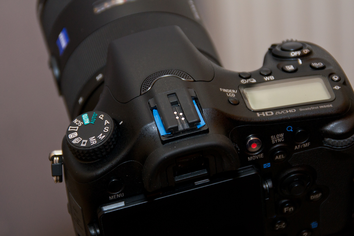

Da ich auch mitunter noch dazu extrem überbelichtete Blitzerfotos bekomme, habe ich in meiner Not 2 Streifen schmal zugeschnittenes Klebeband (Isolierband) aufgeklebt. Seitdem wackelt nix und einstweilen auch keine Fehlbelichtung aufgetreten.
Schaun mer mal.....
PS: sieht aber extrem sch.... aus, aber was soll's. Vielleicht hat ja wer eine Alternative?

Aber nur weil du blaues Klebeband genommen hast. Wäre es schwarz würde es kaum auffallen.
