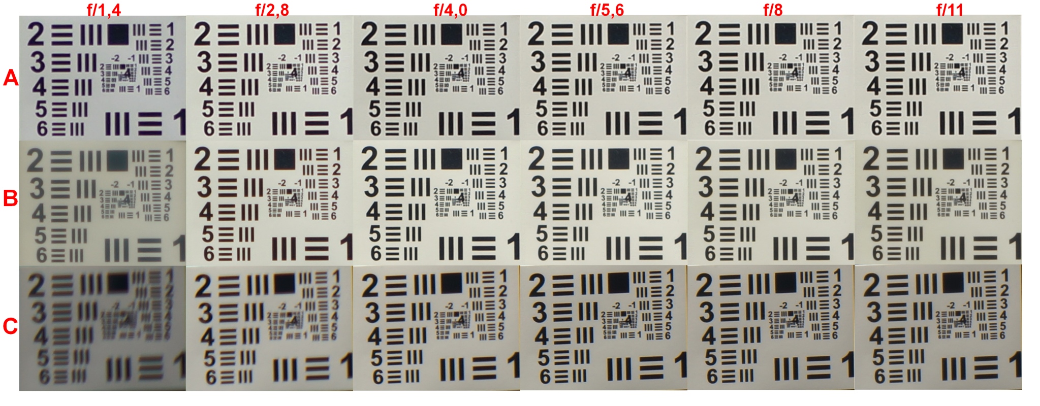

Ich habe meine Testtafel fotografiert und zwar einmal MIT und dann OHNE Konverter (Soligor 1,7x) mit dem Sigma 1,4/50. Zur Auswertung habe ich die feinen Strukturen so vergrößert, dass diese gleich groß sind. D.h. die Aufnahmen ohne Konverter mussten 1,7x stärker vergrößert werden. Dass ist ja genau die Situation, dich ich bei Mondaufnahmen habe: ich kann ja nicht näher gehen , sondern muss entscheiden ob mir die Verwendung eines Konverters eine höhere Auflösung bringt. Nachdem die Kontraste am Mond sehr hoch sind, eignen sich die Schwarz-Weiß-Strukturen der Testtafel sehr gut dafür.
Die erste Reihe ("A") zeigt die Bilder mit dem Sigma 1,4/50mm OHNE Konverter (Bildmitte).
Die zweite Reihe ("B") zeigt die Bilder mit dem Sigma 1,4/50mm MIT Konverter (Bildmitte).
Die dritte Reihe ("C") zeigt die Bilder mit dem Sigma 1,4/50mm MIT Konverter (Bildrand).

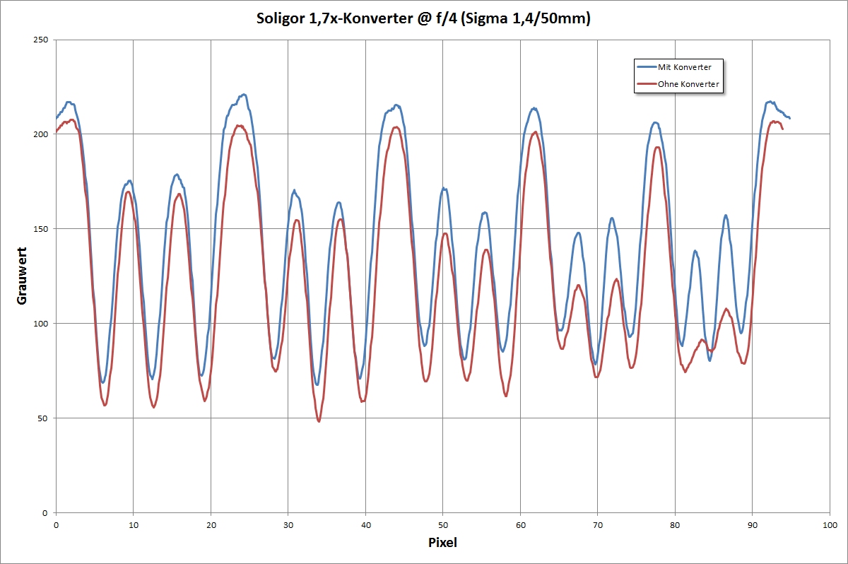

Ein Vergleich der Linescans bei f/4 durch die gerade noch aufgelösten Strukturen zeigt, dass der Konverter in der Bildmitte eine höhere Auflösung bringt! Die Auflösung ist sicher nicht 1,7x höher aber ich schätze mal 15-20% auf jeden Fall. D.h. für meine Mondaufnahmen brauchbar und deckt sich auch mit meiner Erfahrung, dass die crops bei Mondaufnahmen ohne Konverter nicht besser sind als die Aufnahmen mit Konverter.

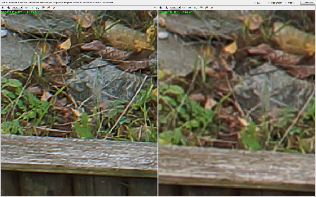

f/2,8 Bildmitte:

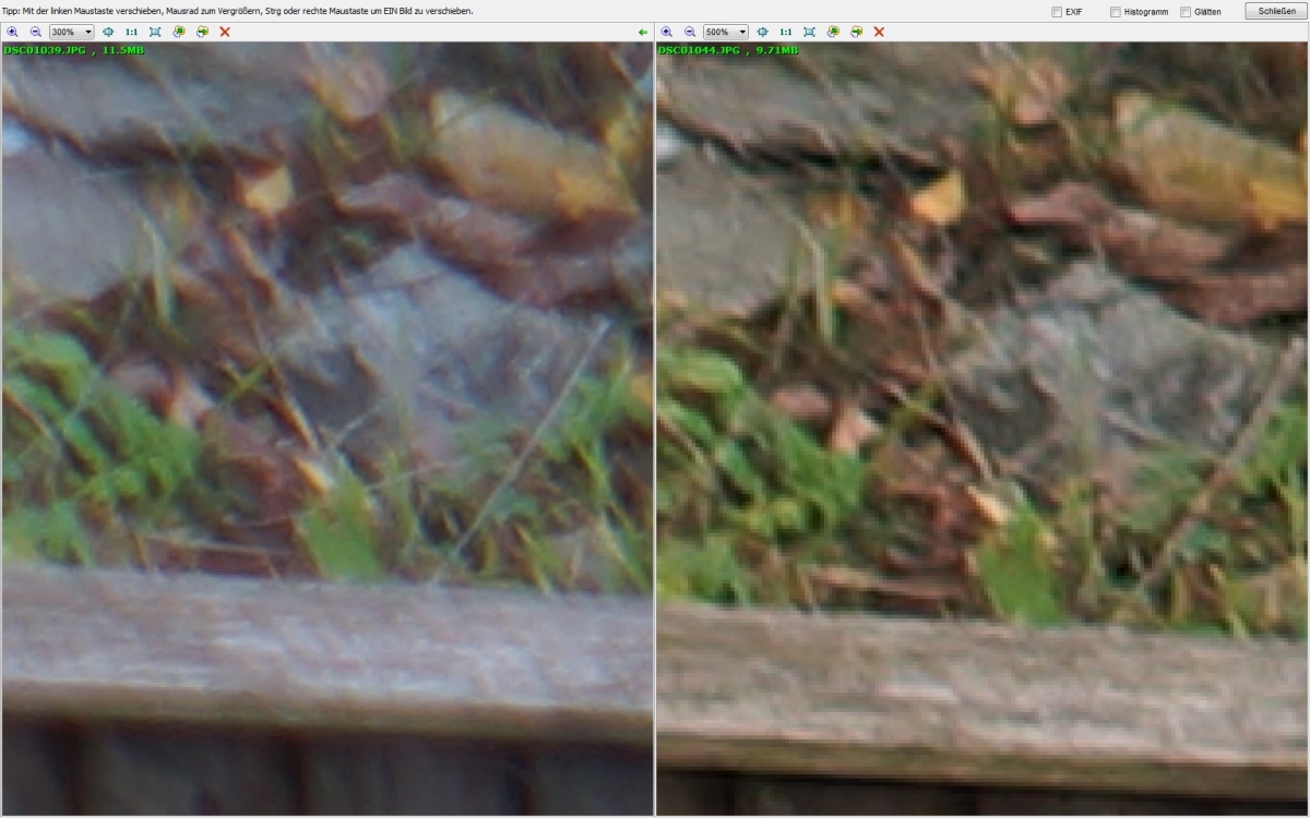

f/8 Bildmitte:

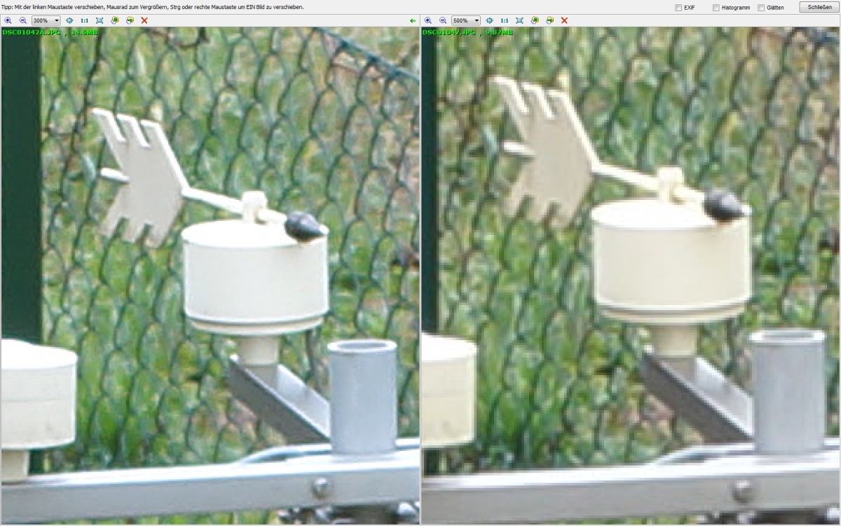

f/2,8 äußerte Bildecke:

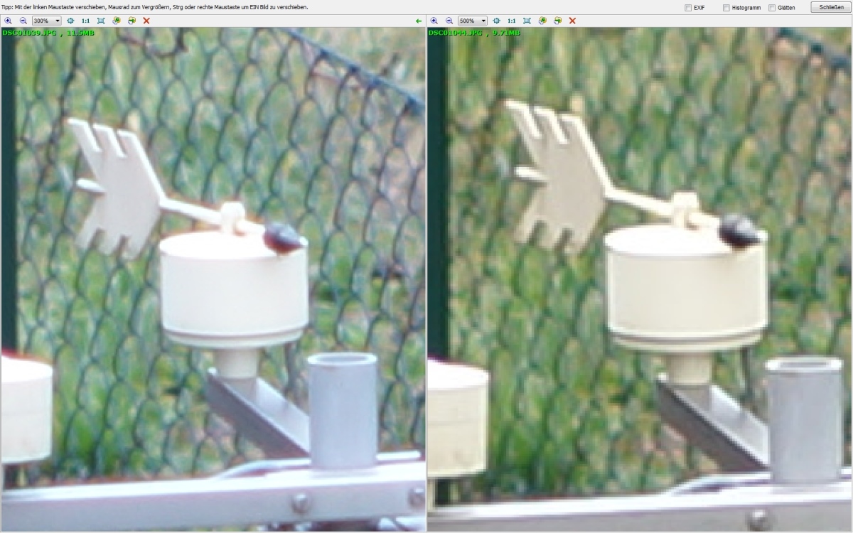

f/8 äußerte Bildecke:
Obwohl der Soligor 1,7x-Konverter sicher nicht zu den optischen Spitzen gehört, liefert er ein durchaus akzeptables Ergebnis ab. Speziell für meine Mondaufnahmen hat er sich bewährt und jetzt habe ich durch diesen Test die Gewissheit, dass es auch quantitativ stimmt und nicht nur gefühlsmäßig.
Bei der "normalen" Fotografie bringt er mMn auch eine überraschende Leistung, da bei f/8 das Bild besser ist als der Crop eines sehr guten Objektivs.
