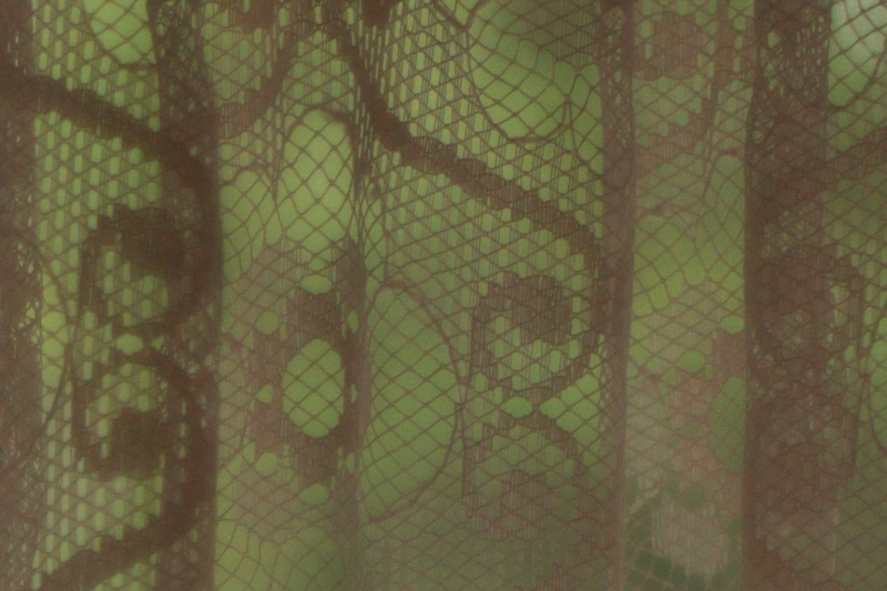

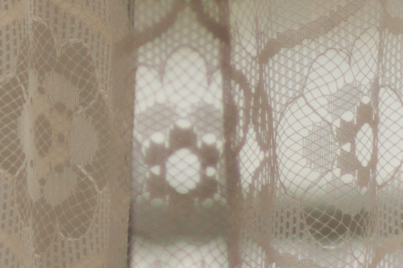

Seit ich mein Minolta 50/1,4 an der A900 dazu bringen kann, korrekt zu fokussieren, finde ich es auch bei Offenblende schon recht gut.
Vorhin herade mal auf die Schnelle gemacht (ohne Stativ) bei f1,4:
Übersicht:
100%-Crops daraus, RAW völlig ungeschärft:
Mitte:
Rand:
Ecke:
Es fehlt bei Offenblende zwar ein wenig der Kontrast, und die Vignettierung ist auch nicht wegzudiskutieren, aber über die Schärfe kann ich mich nicht beschweren, selbst in den Ecken nicht (und wir reden hier über KB-Format-Ecken!).
f1,4 im richtigen Einsatz:
100%-Crop aus RAW, ein wenig geschärft:
Frank
Und genau aus dem Grund hat Sigma dem 50/1,4 ein asphärisches Element gegönnt. Bei deinen Beispielen mag unter dem Schleier alles scharf sein, aber die sphärischen Aberrationen sind sehr stark. Bei einem stark verkleinerten Bild mag das nicht groß auffallen, aber das Sigma ist in dem Bereich klar besser.
Gruß, eiq
Das Wort Gott ist für mich nichts als Ausdruck und Produkt menschlicher Schwächen, die Bibel eine Sammlung ehrwürdiger, aber doch reichlich primitiver Legenden.
(A. Einstein 1954)
eiq ist offline   Mit Zitat antworten
Gruß, eiq
Hm, das würde ich mir in der Form nicht sagen trauen. Ich hab das Sony/Minolta 1,4/50 zwar nicht, aber wenn ich mir das 1,7/50 anschaue, dann sind die Unterschiede nicht so gewaltig. Da nehme ich an, dass da Sony/Minolta 1,4/50 sicher nicht schlechter ist.
Für mich ist das größere Problem, die Beherrschung der Eigenheiten solcher hochlichtstarken Objektive bei Offenblende: wenn der Fokus nicht perfekt sitzt (und da ist der AF eindeutig oft überfordert und MF geht mMn prinzipiell bei f/1,4 nicht; zumindest mit der A700 mit der normalen Einstellscheibe), hat man sofort grüne oder violette Farbsäume (LoCa; Sphärochromatismus)...
