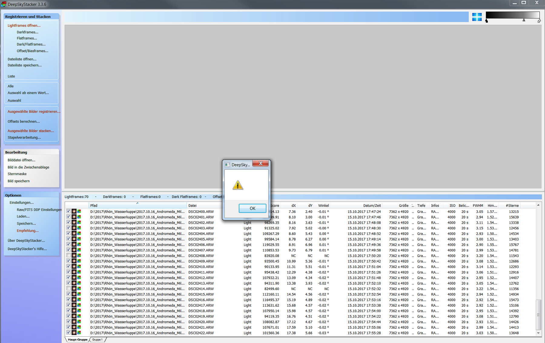

Ja, 3.3.6 ist meine Version. Deine Einstellungen habe ich so schon gehabt, ausser die Sternenanzahl, das passt irgendwie nicht.
Aber leider bekomme ich mit den RAWs der A7R überhaupt kein Ergebnis.
Einiges ist eigenartig. Das registrieren der Tiff dauert für 90 Bilder rund 5 Stunden. Das registrieren der 90 RAW dauert nur 20 Minuten. Das kann doch nicht sein!?
Als Sterne werden zwischen 12.000 und 15.000 angegeben bei RAW und rund 120.000 bei Tiff, auch komisch.
Das Registrieren hat nie abgebrochen und lief bis zum Ende, wobei ich nicht weiß, welche Art (Tiff oder RAW) überhaupt zu einem brauchbaren Ergebnis führen kann.
Aber das Stacken klappt nicht. Bei ca. 10 Stackingversuchen hatte ich 8 x einen Abbruch schon beim ersten Bild. Es kommt auch keine Erläuterung sondern nur ein großes "!"
Einmal lief das stacken durch, aber es gab nur ein schwarzes Bild, ein zweites mal gab es ein Streifenbild, siehe unten.
Abbruch - rechts sieht man die Anzahl der Sterne?
→ Bild in der Galerie
Bildergebnis aus RAW:
Für mich sieht das so aus, als kann DSS mit RAW nicht umgehen. Bei Tiff habe ich in 2 Tagen vor dem Rechner zumindest mal überhaupt ein Ergebnis erhalten. Es ist echt nervig und verleidet einem schon das Thema. Ich denke an der Rechnerkapa sollte es nicht liegen? Er ist zwar inzwischen über 4 Jahre alt, ist ein i7-3770 mit 32 GB Arbeitsspeicher. Alle anderen Programm laufen problemlos und auch sehr zügig.
PixInsight ist eher ein kompliziertes Profiprogramm, hattest du mal gesagt?
Was gäbe es noch was ich probieren könnte, bevor ich es mit diesem Sujet dann doch wohl aufgebe?

Sorry, ich habe erst jetzt gesehen, dass eine Antwort von dir da ist.
...Als Sterne werden zwischen 12.000 und 15.000 angegeben bei RAW und rund 120.000 bei Tiff, auch komisch.
Da stimmt sicher etwas nicht, denn 120000 Sterne sind da nicht drauf. Da hat er auf Hot-Pixel gestackt. 12000 ist zwar viel, aber sollte gehen. Bei WW-Aufnahmen reichen aber ein paar Hundert vollkommen aus. Versuch die Einstellungen zur Sternerkennung zu ändern, bis er sagt, dass er ca. 500 Sterne erkennt.
Ich habe immer nur mit RAWs gearbeitet und die A7 RAWs gehen problemlos. Wenn die A7r vom modifizieren zurück kommt, werde ich auch mal testen.
Reicht sicher aus - ist auch genau mein System.
PixInsight ist eher ein kompliziertes Profiprogramm, hattest du mal gesagt?Was gäbe es noch was ich probieren könnte, bevor ich es mit diesem Sujet dann doch wohl aufgebe?
Es gibt ein eher neueres Programm, das ich nur kurz getestet hatte. Vielleicht kommst du damit eher zurecht: AstroPixelProcessor Davon gibt es eine kostenlose 30 Tage Testversion und einige Video-Tutorials. Damit ich mit PixInsight vernünftig arbeiten konnte, habe ich ca. ein Jahr gebraucht...
Es würde aber schon reichen, wenn du mir drei oder vier RAWs irgendwo in eine Cloud stellst. Damit könnte ich bei DSS schon herumspielen und schauen, woran es liegt. Das geht auch ohne Darks usw.
