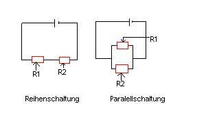

Kannst du mal einen Schaltplan einstelen, wie du was verdrahtet hast udn ob ud noch Bauteile gegen Verpolungsschutz o.ä. mit eingelötet hast?

Hallo Christian,
Bauteile gegen Verpolungsschutz habe ich nicht eingebaut, denn bei Nutzung der Akkuschalen ist nach richtiger Verdrahtung keine Verpolung mehr möglich.
Wichtig ist nur die parallele und nicht serielle Verkabelung, einen Schaltplan braucht es dafür nicht. Such' einfach mal bei Google oder in der Wikipedia nach Reihen- bzw. Parallelschaltung und da findest Du sowas: http://static.cosmiq.de/data/de/5f5/...e04_1_orig.jpg
Ersetze die Widerstände durch die Akkuschalen und das passt. Akkuschalen ohne Akkus sind ja auch nichts anderes als sehr große Widerstände :-).
