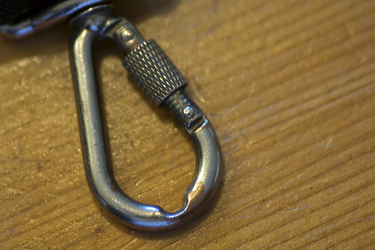

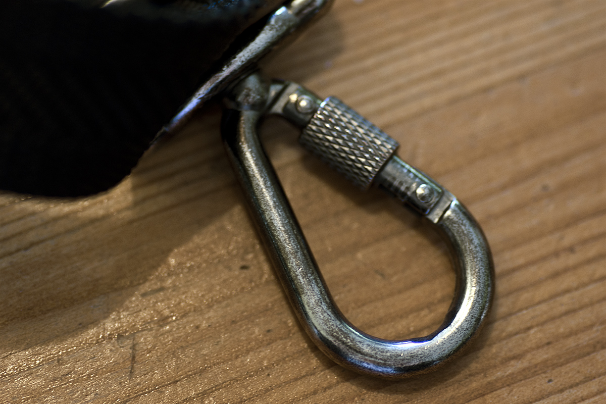

Danke für diesen Thread! Es tut mir leid um deine Kamera und ich drücke die Daumen, dass du beim Gurthersteller etwas wirst.
Aufgrund deines Threads habe ich mir mal meinen Gurt genauer angesehen. Abgesehen davon, dass der Gurt mit dem Draht irgendwann anfing, mich ständig unangenehm zu piksen, weil der Draht sich im Gurt auf eine merkwürdige Weise "auflöst", hat der Karabiner-Haken eine ziemliche Wandlung durchgemacht:
zum Vergleich der Haken, der an dem anderen Gurt hängt:
und das ist der Gurt, den ich seit einigen Jahren sehr intensiv nutze (naja, nun nicht mehr):
Ach ja, der Stift hängt auch nur noch auf "halb 8"
Gruß aus Hamburg von Sabine
