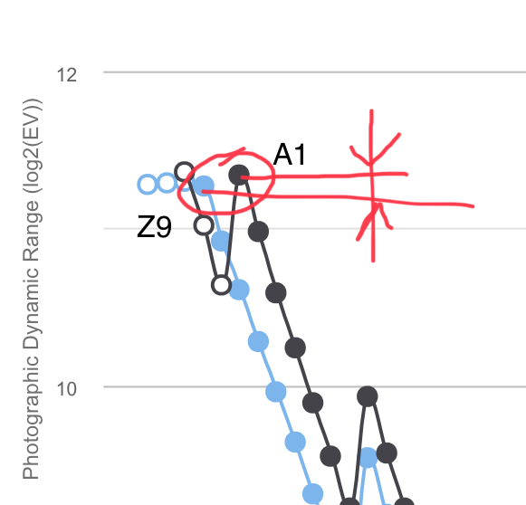

? Bei ISO 100 ist der Unterschied knapp 1EV, wenn ich die Graphen richtig ablese. Ja, das ist praxisrelevant.
Bei Basis-ISO (64 bei Z9 und 100 bei Z9) sind es 0.06 Blendenstufen und das ist im Rahmen der Messungenauigkeit.
Die X-Achse ist nicht sehr genau. „Photons to Photos“ schreibt selbst:
Note that the x-axis is ISO Setting and not a "measured" value. Keep this in mind particularly when comparing to the Ideal lines.
https://www.photonstophotos.net/Charts/PDR.htm
Von daher sollte man hier praxisnah vorgehen. Wenn es mir bei der Z7II auf max. Dynamik ankommt, stelle ich 64 ISO ein. Eine A1 stünde auf 100 ISO. Daher ist es sinnvoll so zu vergleichen.
