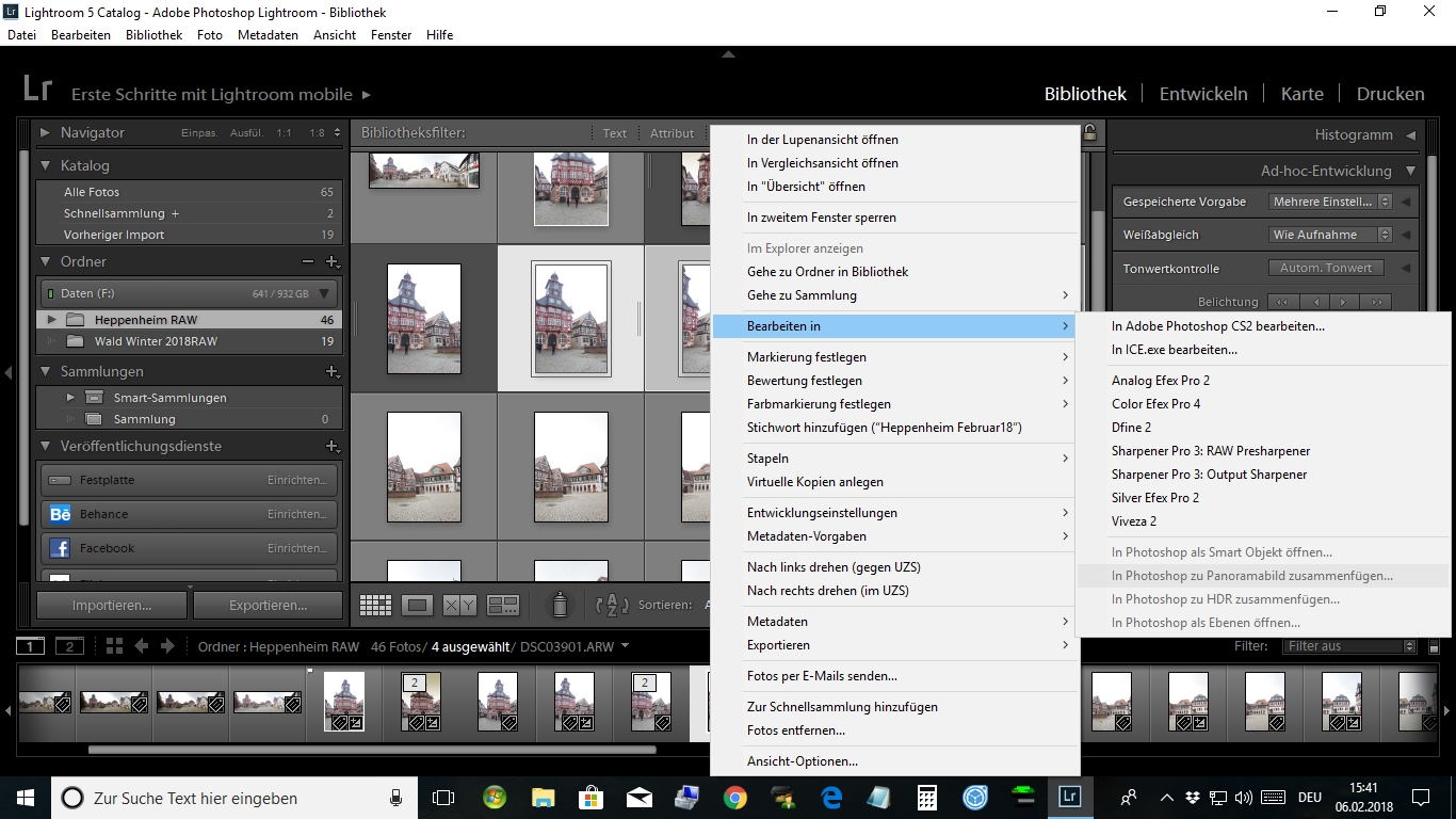

Zitat von Hans1611 Beitrag anzeigen
Vielen Dank Euch Beiden!
Das ICE von Microsoft hatte ich bereits in Lightroom eingebunden; kann man auch dem rechten Fenster auf meinem Foto entnehmen; das Programm scheint ganz ok zu sein.
Das kann ich unterstreichen!
