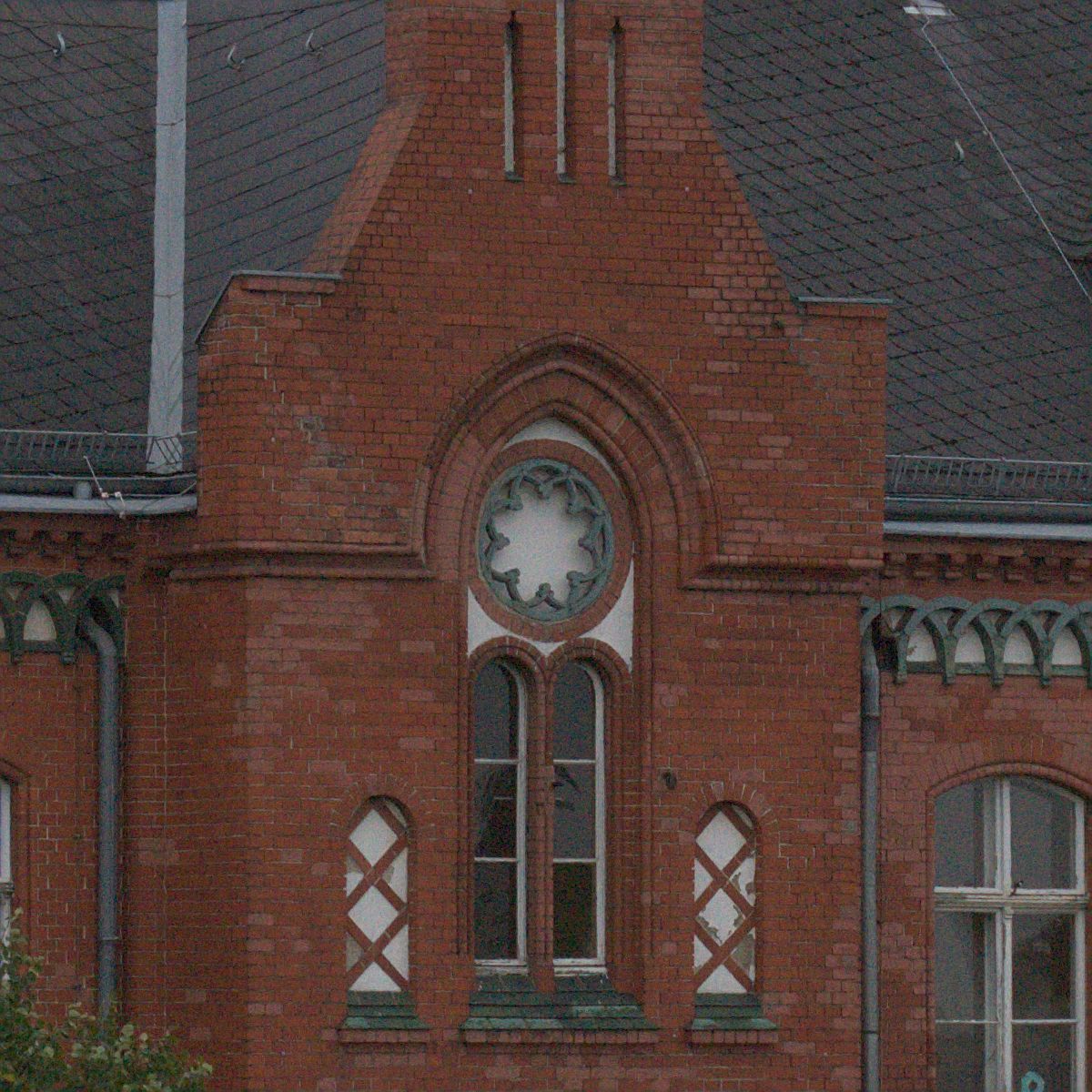

Die A65 hat kein ISO 50, nur mal so Anmerk. Die Frage war auch, ob ISO 400 tatsächlich besser aussieht als ISO 100 im Hinblick auf Details und Schärfe. Das es mehr rauscht, wissen wir, aber das war nicht gefragt. Meine Erfahrung sagt mir, das die Bilder bei ISO 100 gegenüber 400 bei den JPEGs gleich aussehen.
Ich hatte mal mit der Alpha 65 und Sony 50mm f/1.8 eine kleine ISO Reihe gemacht. Kamera stand auf Stativ und die Bilder wurden sehr sorgfältig bei Blende f/5.6 aufgenommen. Nachfolgend Ausschnitte (100% crops) aus der Bildmitte einmal in JPEGs aus der Kamera und einmal RAW Dateien ohne jegliche Bearbeitung (sehen auch sehr flau aus). Die ISO 3200 und 6400 habe ich mal nicht gepostet, da sie wohl in diesem Thread nicht von Interesse sind). Die Bilder zeigen nur das Verhalten des Rauschens, Schärfe und Details. Dynamikumfang ist damit natürlich nicht getestet.
Kamera: Sony Alpha 65
Objektiv: Sony 50mm f/1.8
JPEG
JPEG ISO 100
JPEG ISO 400
JPEG ISO 1600
RAW
RAW ISO 100
RAW ISO 400
RAW ISO 1600

Ist die Ausgangsfrage nun eindeutig beantwortet? "Geringe Detailtreue bei ISO 100" an der A65? Definitiv nein. Schon gar nicht im Vergleich zur ISO 400.

Eben nicht. Schau dir die verlinkten Bilder doch mal an.
Bei Bildern mit feinen Strukturen und großen blauen oder grauen Flächen mußt du bei ISO entweder auf Details verzichten oder der Himmel rauscht. Und das ist ISO400 kritischer.
