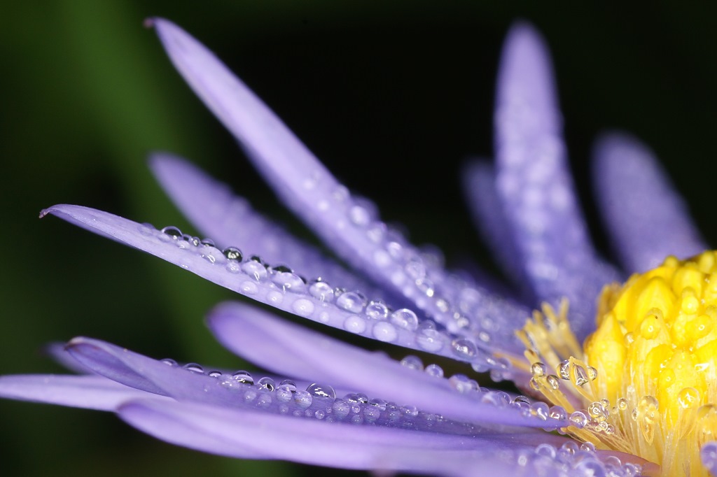

Ich habe den Blitz aus dem Eröffnungsposting seit ein paar Wochen!
Preis/Leistungs-Verhältnis super! Automatik geht an der A700 gut. Montage ist manchmal ein wenig hakelig und das Spriralkabel stört manchmal.
Aber für meine 2-3 Makros pro Jahr reicht es allemal - würde ich hauptsächlich Makros machen, wäre ein Markenblitz wahrscheinlich angesagt.
Hier zwei Beispiele:

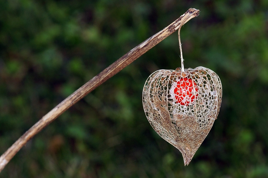

Farbstich?
Mittlerweile habe ich ein paar Bilder mit dem Dörr-Modell machen können und festgestellt, dass bei automatischem Weißabgleich ein lila Farbstich zu sehen ist.
Hier mal ein Beispiel:
Kennt ihr das auch bei euren Modellen? Kamera war die Alpha 100 mit dem Tamron 90mm Makro.
