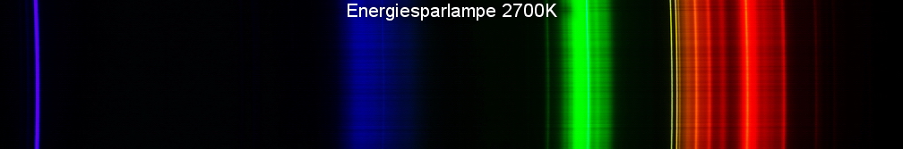

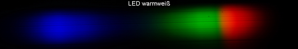

Als Beispiel zeige ich eine farblose Spiritusflamme, in die ich Kochsalz gestreut habe. Sie sollte leuchtend gelb sein (589 nm).
Zum Testen habe ich deshalb mal Spektren verschiedener Lichtquellen erzeugt und mit der 7D festgehalten.
Blitzlicht:
Man sieht deutlich, dass nur wenige Zwischentöne zwischen rot und grün oder grün und blau dargestellt werden. Es hat sich gegenüber Farbfilmen da nichts geändert.
Gelb erreicht man erst, wenn man die Helligkeit des Bildes stark erhöht,
aber diese Flamme war einheitlich gelb (vgl. 2. Bild NaCl)
