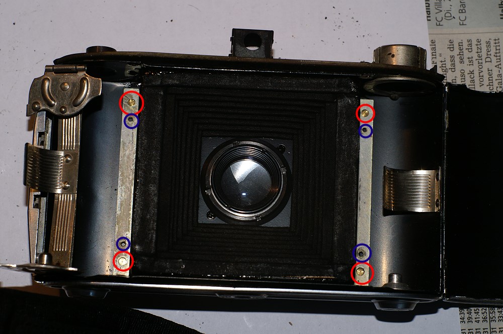

Hallo, nachdem ich die Woche meine alte Kamera (eine Agfa) bekommen habe, bin ich grade am zerlegen um an den Balgen zu kommen. Allerdings scheint dieser mit dem Rahmen fest verklebt und mit der Kamera vernietet zu sein . Bei diesem Bild sieht man die Nieten (rote Kreise) die Schrauben daneben (blaue Kreise) konnte ich problemlos entfernen, damit war die Bildmaske über dem Balken befestigt. War das bei euch auch so? Wie habt ihr den Balgen ausgebaut. Fürchte habe auf die falsche Kamera gesetzt ist halt doch keine Minolta
Grüße
Bastilo
